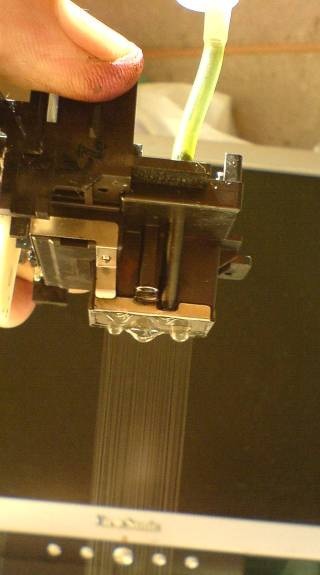

zerg72,
Не такая она космическая , а самая обычная .
Выглядит как-то так ( фото )
Чтобы много не писать - надо просто показать : http://www.rdmkit.ru...prochistki.html
И здесь : http://reseters.ru/...opic=410&st=120
Только промывать ПГ надо очень очень аккуратно !
это за "космическая" процедура

Несколько дней назад поборол такой же косоструй и тоже на синем.
Что делал: Слил с картриджей чернила, заправил их водой, установил в каретку, вымыл капу, сделал несколько штатных прочисток, налил в капу горкой воды и запарковал ПГ. По наличию времени отодвигал каретку и пополнял в капе воду(первые пару раз, минут через пять, потом через полчаса - час). через пол дня сменил воду на ММ и проделывал тоже самое. И так в течении двух дней. Что помогло, не знаю, но косина почти полностью ушла, не опытный глаз её не заметит. Про KILL BILL ничего не скажу, может с промывкой, даже с обычной было бы быстрее и качественнее. Не знаю.

Что делал:
Поддержу. Только первым делом обычно очищаю ПГ от содержимого обратным отсосом. В большинстве случаев и этого достаточно + свежие чернила при необходимости.
