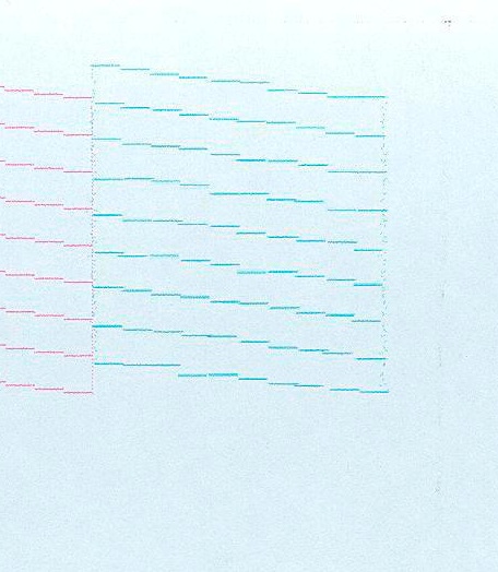

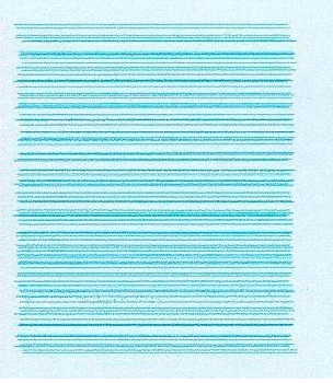

На принтере Epson 1410 в последнее время часто пропадают цвета. Проблема решается прочисткой ПГ через настройки принтера/прочитска ПГ, но все равно мне кажется это нехорошо, когда принтер работает каждый день кроме субботы и воскресенья, и все равно пропадают цвета. Но главный вопрос кривоструй синего! Прикладываю сканы печать теста дюз и тест принтхэлпа. Пользуемся красками инктек. Читал OCP менее вязкие, и как вариант думаю освежить чернила свежими инктек, если не поможет попробовать OCP. Кто как считает, с чего лучше начать?

Делал бутерброд без замены чернил, и еще в дополнение "продавливал" штуцера прогретой промывкой. Результат не изменился, хотя по идее хотя бы на первое время должно было что то измениться, поэтому я и задумался в красках дело или ПГ уже умирает...

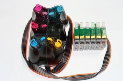

Прежде всего мне нужно знать , что у него , СНПЧ или ПЗК ? От этого будут зависить дальнейшие рекомендации .
| Сообщение #13 Отправлено 26 сентября 2014 - 17:55
zerg72,
Какое снпч ? Бренд ? Картриджи или капсулы ?
СНПЧ
| Сообщение #14 Отправлено 26 сентября 2014 - 18:10
Картриджи со шлангами и балонами под краску. Не в курсе как это обзывается. Не пзк и не капсулы знаю точно) Фирму не помню точно, инксистем или что то подобное...
