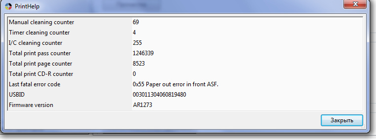

Рано обрадовался. В очередной раз принтер зажевал бумагу, я аккуратно вытащил ее, но цикл податчика опять сбился, и я, уверенный что моргающих красных лампочек больше не увижу выключил и включил принтер, получил тоже самое 2 моргающих и свободно гуляющая каретка :( правда ошибка уже другая:
Посоветуйте пожалуйста что можно тут предпринять?
