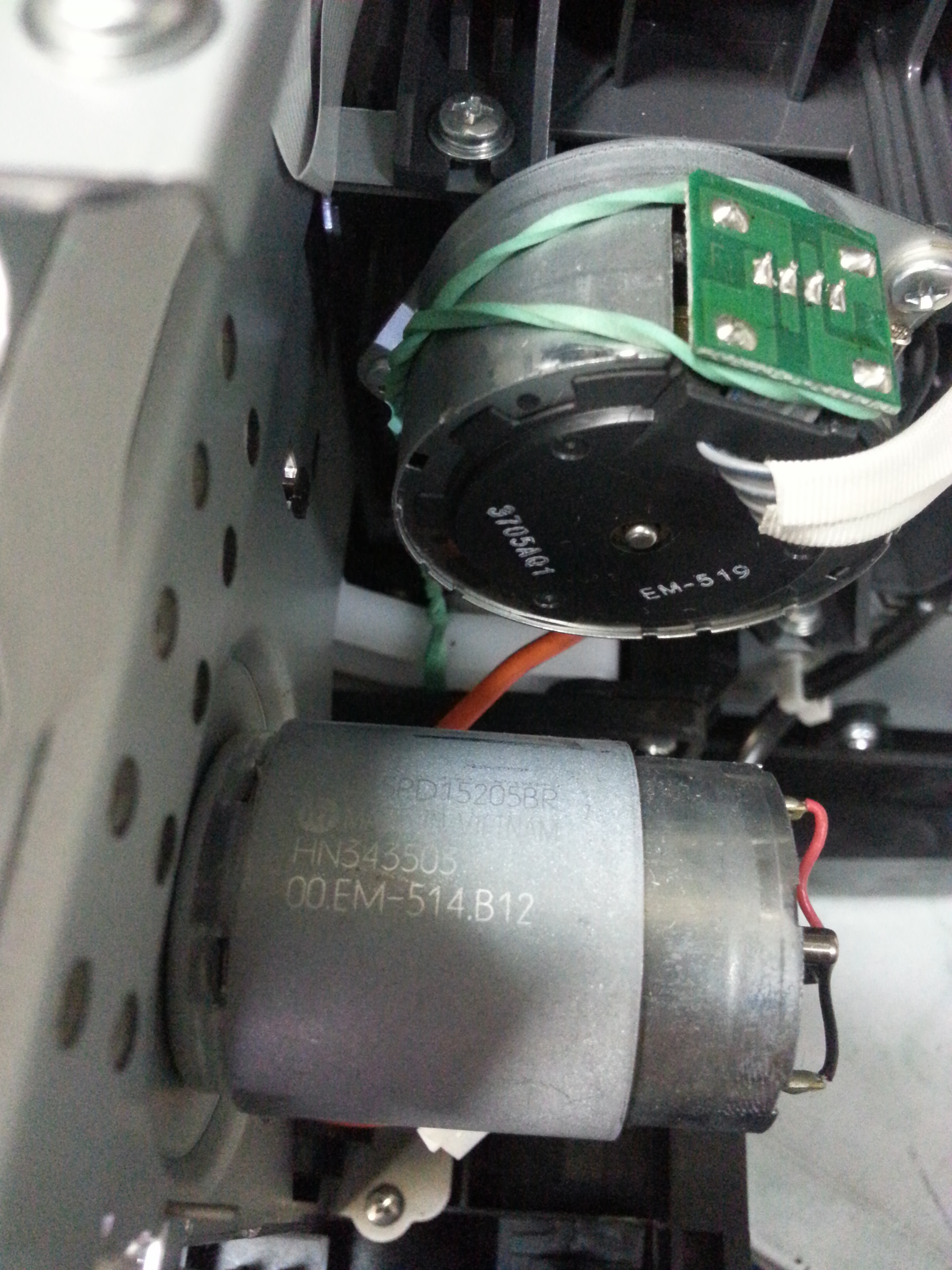

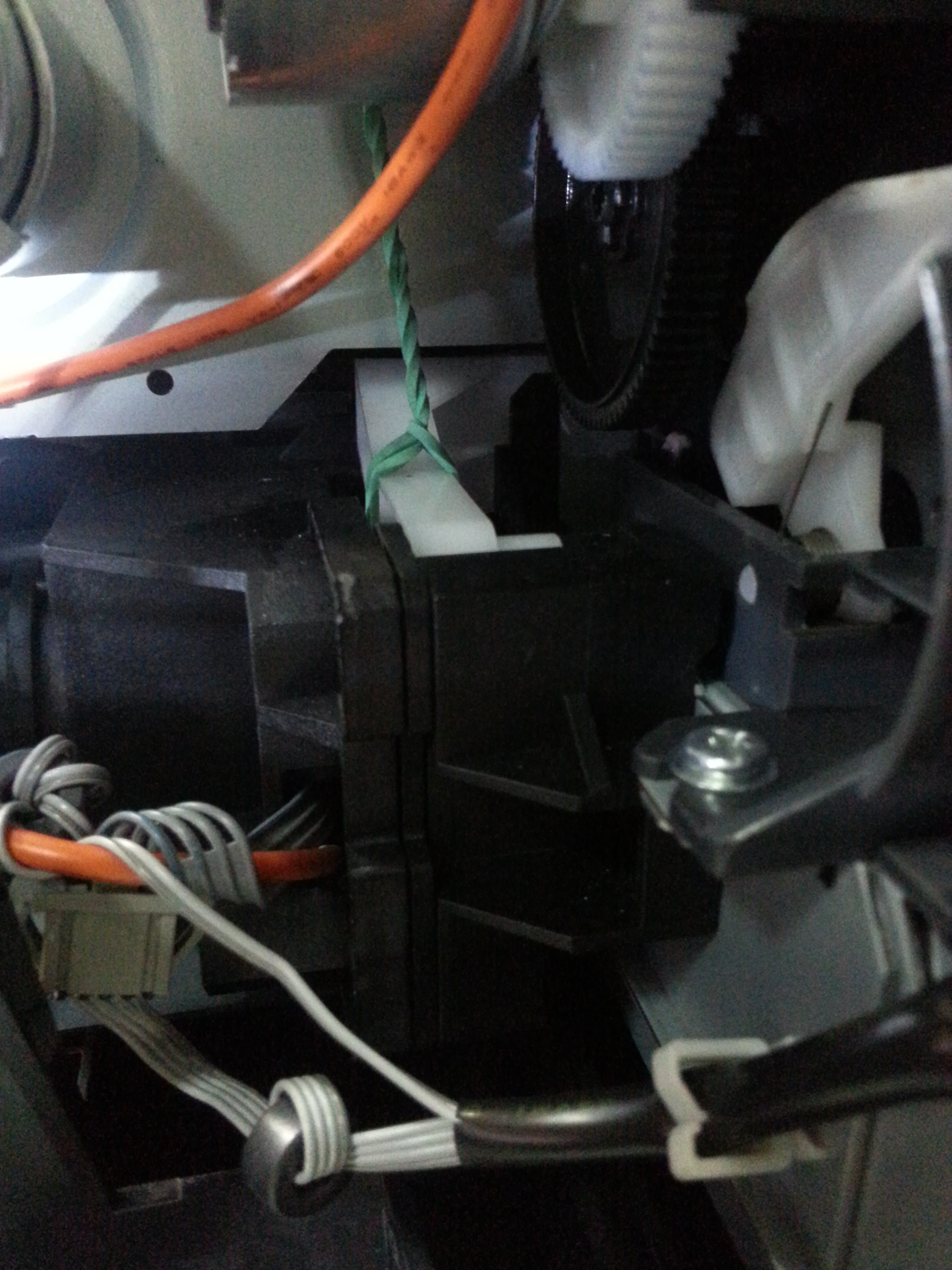

Кому дико не охота менять пружинку, гений колхоза делится своим опытом)
Из скрепки делается крючок, резинку опускаем слева от белого рычага, справа крючком вытаскиваем, остальное просто. Потом из скрепки делаем другую модель крючка, на который отверткой снимаем остатки пружины и вытаскиваем)

Эта денег не видела, не должна)
Конечно это не навсегда, но пружинка проработала все же меньше 2 лет), можно вообще например не резинкой а проводками и пружинкой растягивающейся решить или еще что, суть в том что без разбора и быстро, просто опасаюсь лишний раз разбирать много мелкого и хрупкого...

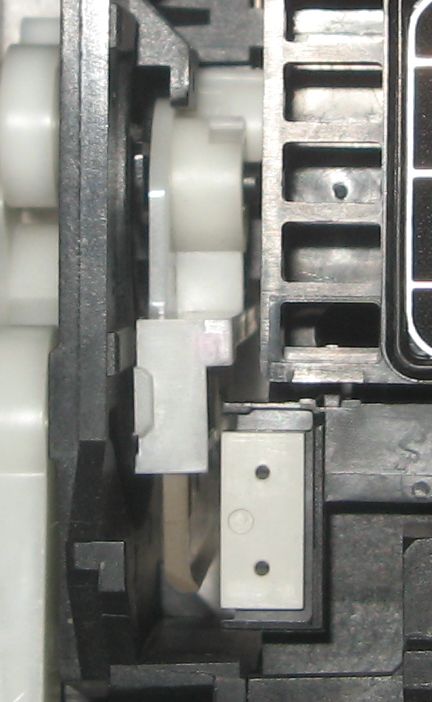

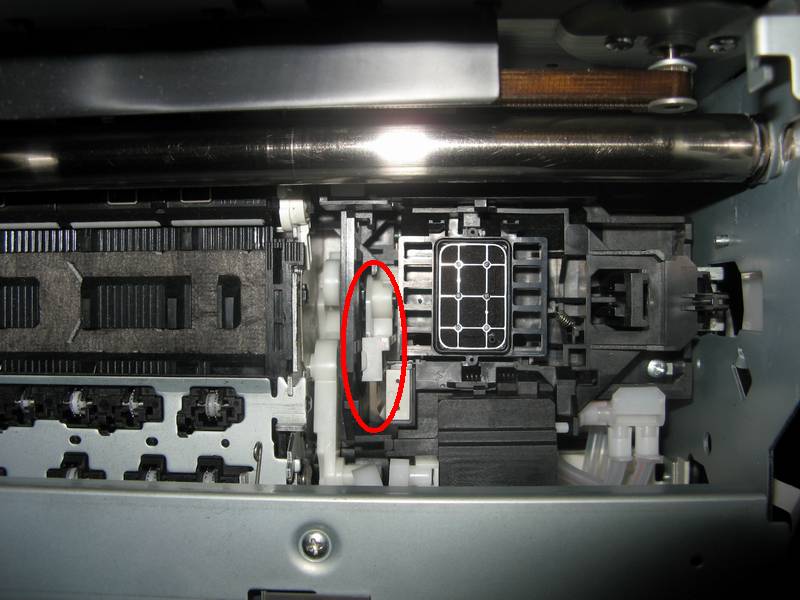

Спрошу тут что-ли... На 1410 есть ракель? Чет не могу его найти в привычном месте. Его отдельно продают? В зип-зипе нахожу узел парковки, но на нем нет ракеля. Или может от R290 подойдет?

ууух, разобрал, выгнул пружину, вродь должно работать. Но вот как теперь собрать
| Сообщение #116 Отправлено 28 апреля 2016 - 16:06
здравствуйте, была проблема 0х52 снял парковку увидел пружину поломанную почитал вашу ветку для пробы сделал с резинкой, теперь выдает ошибку 0х71 apg motor drive error. я так понимаю это мотор для поднятия вала каретки. он что-то пытается дернуться один раз и потом ошибка. шестерни ставил по меткам. может ли это быть что я не ставил на место крышку переднюю с валиками зубчатыми? причем если вручную прокрутить шестерни на метки то он сначала опускает вал и выпадает. если потом не меняя ничего включить то что-то там в парковке клинит и он выпалает то в 0х71 то в 0х52. уже неделю мучаюсь. может резинка не отрабатыват как положено? спасибо.
