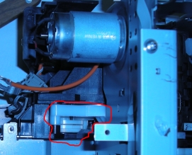

Пружину на гвоздь (сотка), гвоздь в тиски, конец пружины хватаете плоскогубцами и тянете 2 витка. Не перестарайтесь, нужно выдержать угол! Если сломаете, хуже все равно уже не будет.
| Сообщение #43 Отправлено 22 сентября 2014 - 15:21
Спасибо за метод! Завтра попробую и отпишусь. Попутно поищу прямую пружинку с ушками в магазине. Есть некоторая статистика "обломов" этой пружинки судя по этой теме. Может обломаться опять. Это не очень хорошо.
Хорошего вечера всем!

Я другую по-толще взял. и чуть больше мотков сделал. Субъективно стало чуть туже. Но уже месяца 3 работает.

А я нашел обычную, 2 сантиметровую пружинку с ушками на концах. Вечером просверлю отверстие в несущей, над капой, нарежу резьбу, не до конца закручу болтик и надену на его резьбу одно ушко пружинки, а второе зацеплю за дырочку в направляющей белого стопора, которую заблаговременно просверлю. Если заработает, то выложу фото работы.
| Сообщение #49 Отправлено 25 сентября 2014 - 10:02
В итоге я нашел пружинку в организации, которая обслуживает наши лазерные принтеры. Спасибо огромное ребятам! Как думаете... засунуть туда ее без съема капы реально? Сильно уж я много болтиков открутил для этого. Тяжко снималась эта передняя железная балка, на которой держится CD-трей. Или я чего лишнего там наоткручивал.

Еще и еще раз спасибо тем, кто меня поддержал и курировал!
Дважды спасибо Стасу, что объяснил все очень доходчиво,с картинками и был обходителен в ответ на мое незнание. На разборку нутра, доставания капы и сборку обратно я потратил 2.5 часа.
Саму капу не разбирал.
Пружинка очень легко меняется на собранной капе. + Около часа потратил на промывку ПГ после длительного простоя.
В итоге Epson собран, ошибка не появляется и он весело мотает головой :).
Самым сложным для меня было изъятие и установка направляющей с железными, шестеренчатыми роликами. Думаю, что во второй раз я сделаю это быстрее.

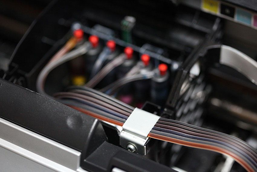

Не хочу создавать новой темы, а по этому спрошу тут. Можно ли как-либо проложить шлейф СНПЧ так, чтобы он не задевал верхней крышки при движении влево? Когда голова едет влево, она шлейфом все время стукает об эту самую крышку.
| Сообщение #56 Отправлено 26 сентября 2014 - 05:40
Можно. Надо либо крепление на картриджах сместить в крайнее правое положение. Лучше даже вынести за каретку.
| Сообщение #57 Отправлено 26 сентября 2014 - 09:58
А можно фото этого смещенного крепления? Я, честно говоря, не понимаю как его можно вообще куда-то смещать. Объясните поподробнее, пожалуйста. Очень интересно!
| Сообщение #59 Отправлено 26 сентября 2014 - 10:35
на моем 1410 по-другому сделано. я корпус снял и сделал боковую прокладку.
нашел тему http://reseters.ru/...showtopic=22071
там на первом изображении шлейф справа прикреплен. можно еще правее. как и чем крепить - додумать надо самостоятельно. Я креплю на обычный зажим для снпч. его клею на площадку рядом с защитным кожухом для эл.шлейфов.
