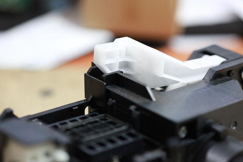

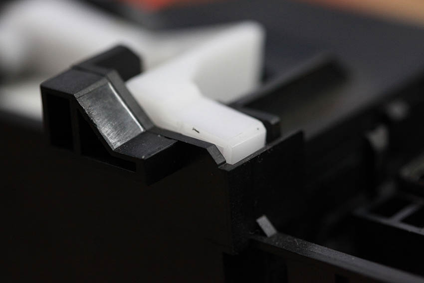

| Сообщение #28 Отправлено 22 сентября 2014 - 09:56

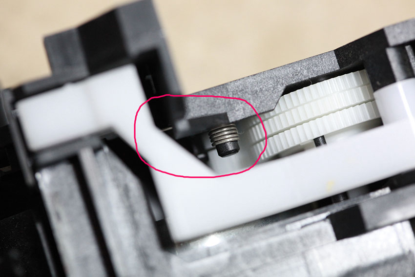

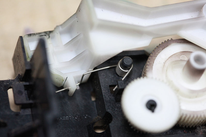

У меня была такая проблема. Не хотел подниматься стопорный механизм. Пружинка поломалась которая его держит поднятым. Пришлось искать похожую и выгибать по соответствию. Без снятия парковки делал. Жутко неудобно, но всяко быстрее.
Я про белую штуку писал.

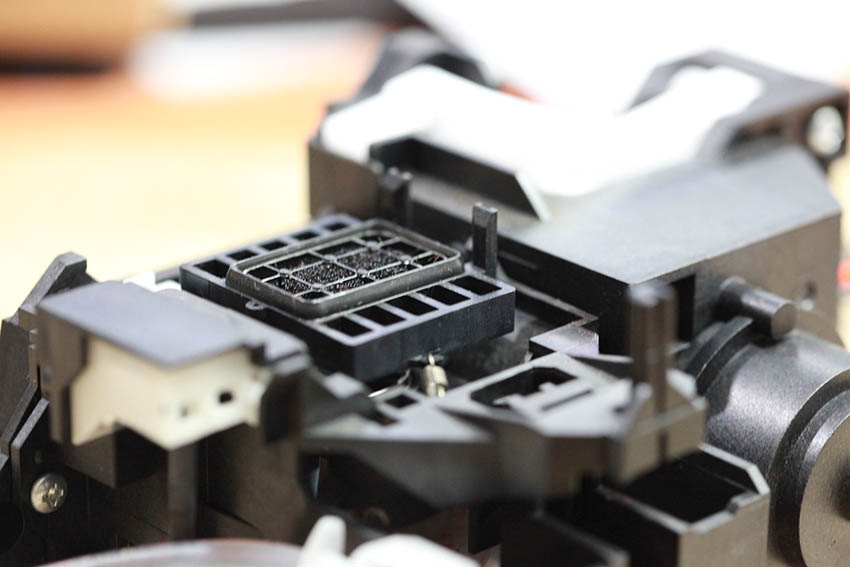

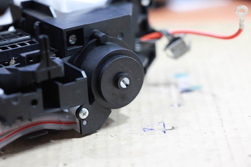

Снял верхний пластик. Сейчас сниму мотор, который подает бумагу.
А что потом? Снять железную рейку, на которой закреплен CD лоток и потянуть на себя капу, предварительно открутив ее?

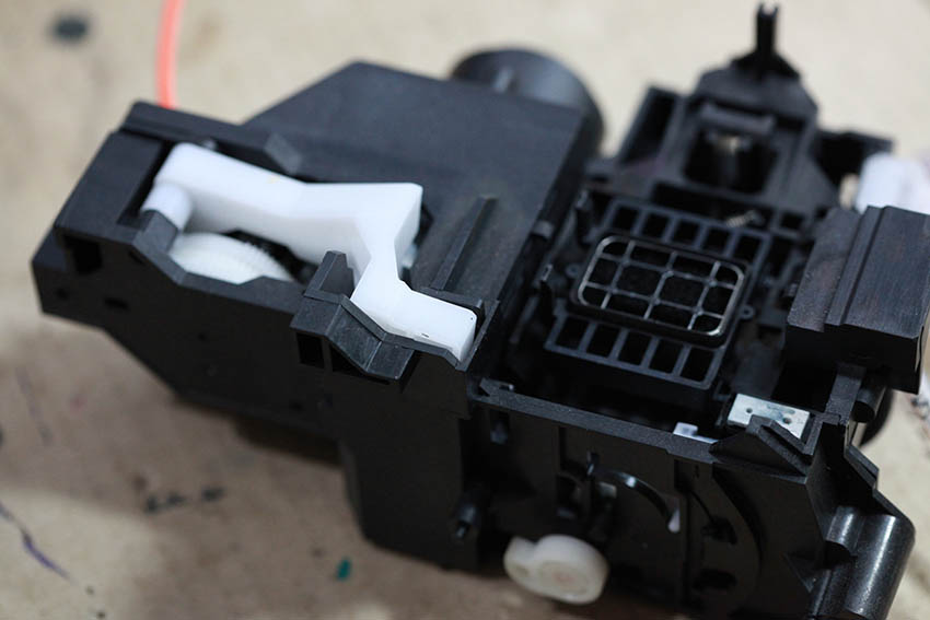

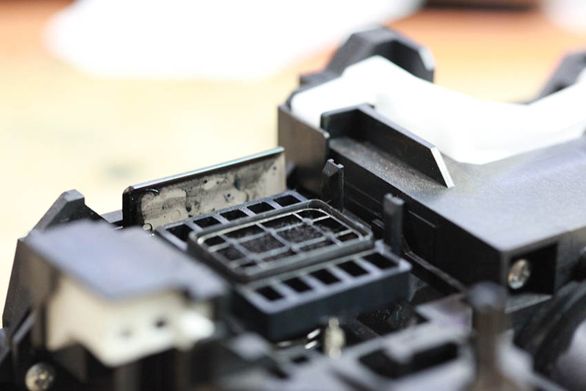

| Сообщение #36 Отправлено 22 сентября 2014 - 13:28
Мотор снимать не нужно. Всю механику вытащили? Справа внизу короткая мет. планка на 2-х винтах, затем капа на 2-х винтах, + с правой стороны уголок поддерживающий парковку, он-же крепится к ней одним винтом правее и внизу капы. Сзади откручиваем оранжевый земляной провод и рассоединяем шлейф шаговика. Вытаскиваем вперед-вниз.
| Сообщение #37 Отправлено 22 сентября 2014 - 13:32

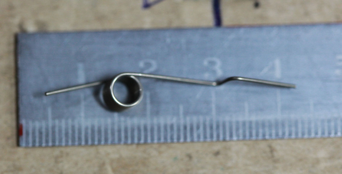

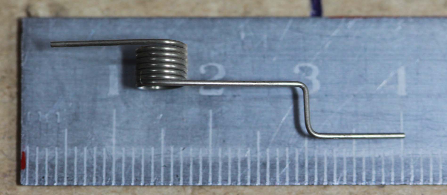

Итог - обломана пружинка. Дома имеются три пациента. L800 , R390 и МФУ TX650. Вопрос. Могу ли я там найти такую же? А так же я не знаю как она выглядела в оригинале. Сейчас выложу фото обломанной.

А из чего ее можно скрутить? Ни разу этого не делал. Объясните, пожалуйста, поподробнее, если Вас не затруднит.
Если просверлить в белом стопоре дырочку, а точнее в его лапке, то можно воспользоваться и прямой пружинкой. В этом случае второе ее ушко закрепить на железной балке, которая держит двигатель каретки.
Пока не могу надумать, где я могу такую взять. На ум приходит только авто-магазин. Как думаете?
| Сообщение #40 Отправлено 22 сентября 2014 - 14:24
А Вы достали сломанную пружину? Где сломано? Может наоборот выпрямить виток?
