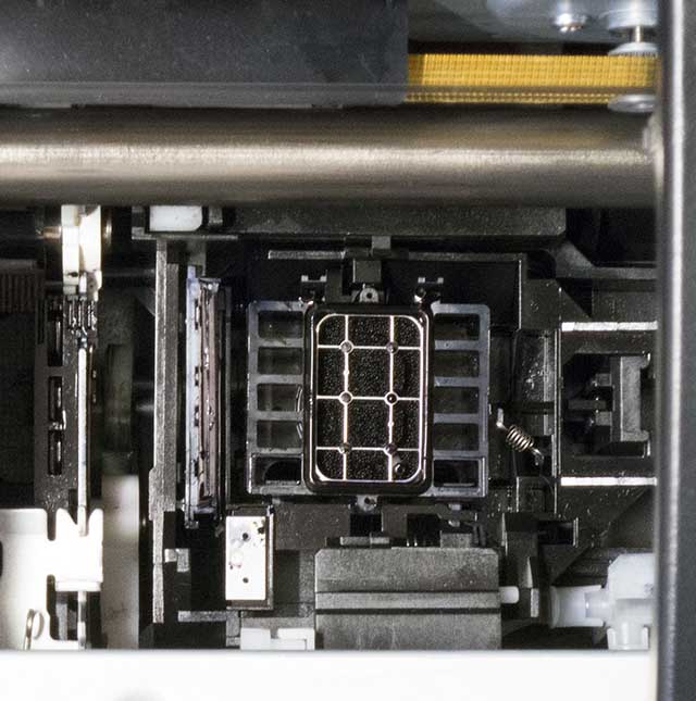

По видимому у Вас неисправность связана с парковкой. С правой стороны шасси есть отверстие для ручной распарковки. Отведите каретку влево и шлицевой отверткой вращайте вправо-влево в этом самом отверстии (рядом еще стрелочка выштампована и направление распарковки). При разных положениях выполняет разные функции - поднимает-опускает ракель, поднимает-опускает капу, делает прокачку помпой и управляет стопором каретки. При вращении увидите все стадии. Может попало что в механизм, или сломан какой ограничитель, также бывает после неправильной сборки. Сфотать смогу только завтра на работе.
| Сообщение #10 Отправлено 21 сентября 2014 - 13:44
Еще бы фото этого самого отверстия. Не вижу ни стрелочки, ни отверстия, если честно. А на всех ревизиях 1410 это есть?
Могу сфотографировать парковочное место. Стрелочкой покажите, пожалуйста где крутить.
| Сообщение #11 Отправлено 21 сентября 2014 - 13:49
Нужно снять правую крышку и страница 79 сервис мануала.
| Сообщение #12 Отправлено 21 сентября 2014 - 14:13
Все проделал. По стрелочке ваакумник едет вниз и поднимается ракель. Против стрелочки ваакумник едет вверх и опускается ракель. Посторонних звуков не услышал. Отверткой вращал свободно, без заеданий.
Может это датчик какой заклинило и он всегда в одном положении показывает принтеру, что голова не запаркована?
| Сообщение #13 Отправлено 21 сентября 2014 - 14:23
Проверьте еще крайние положения - в одном все останавливается, в другом качает помпа. Белый стопор поднимается-опускается? Датчиков там нету вообще. Все построено на строгой последовательности импульсов шаговому двигателю из крайнего положения, как точки отсчета. В строго определенный момент поднимается стопор каретки (а каретка упирается в него) и подтверждает правильность работы всей парковки. Иначе выдает ошибку.
| Сообщение #14 Отправлено 21 сентября 2014 - 14:30
Заметил что большая недошестерня, а точнее ее железный стопор не совпадают с отметкой, нарисованной на шестерне. Это как-либо к делу относится? Отметка на два зуба ниже, чем стопор.
На счет белого стопора... Опускается и поднимается только ракель. Это он и есть стопор?
