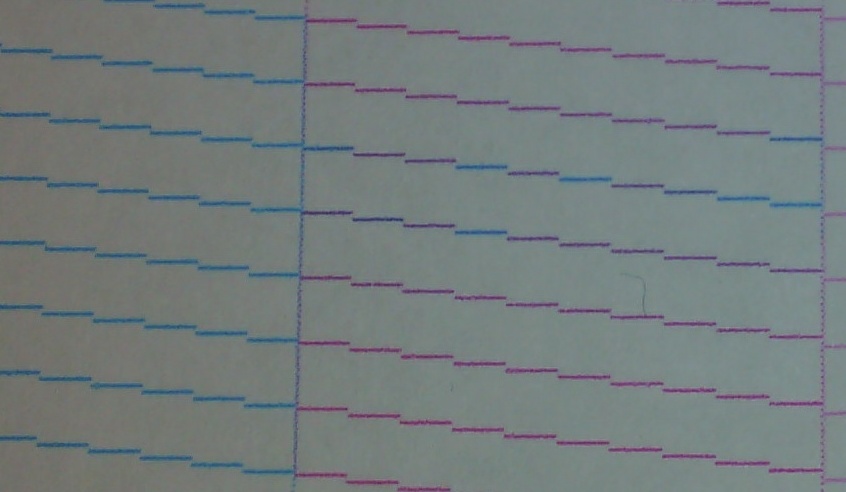

У меня при простое принтера в 3-4 дня, в мадженту подмешивается циан. После прочистки все в порядке. В чем может быть проблема?
Прикрепленное изображение: IMG_20140929_191722.JPG
|    Сообщение #36 Отправлено 29 сентября 2014 - 17:28   Anbel
перелив.
|    Сообщение #37 Отправлено 29 сентября 2014 - 18:06   VitaliXS
AlexMan, Какой принтер?
|    Сообщение #38 Отправлено 29 сентября 2014 - 19:17   AlexMan
Anbel, как этим бороться? И надо ли?
VitaliXS, L800, менее 100 страниц напечатано
|    Сообщение #39 Отправлено 29 сентября 2014 - 20:24   Anbel
AlexMan, Возможно пора делать ТО. Т.е. снизу на пластине ПГ образовалась грязь.
|    Сообщение #40 Отправлено 29 сентября 2014 - 21:06   VitaliXS
AlexMan, У меня такое появилось через два года работы. В итоге разгерметизация головки между синим и красным цветом. Когда промывал головку увидел что когда продумаешь синий из сопла красного выходят капельки, тоже самое когда дуешь в красное сопло из синего выходят капельки. С другими соплами такого нету. Заказал новую ПГ, завтра получу отпишусь.
PS. По поводу перелива. В модели L800 такого понятия нету т.е. в этой модели а также во всех моделях L понятие перелив отсутствует.
