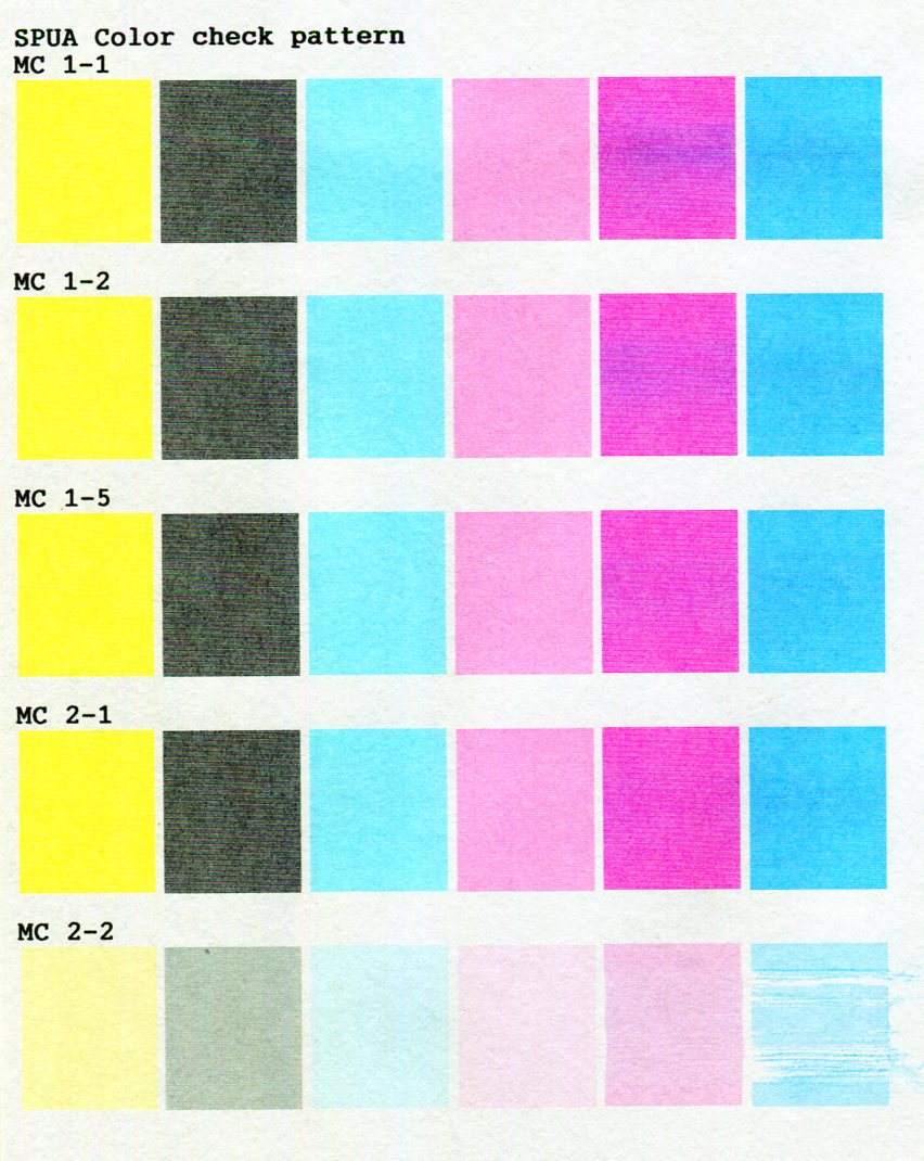

Здравствуйте! Такая вот проблема случилась. Принтеру почти 2года. Чернила были залиты оригинальные. С недавних пор начал мазать цвета синий и пурпурный. Решалось прочисткой, но тоже не выход т.к. стояло постоять принтеру ходьбы 5-10мин и нужно опять чистить. Но и это не самое страшное. В последнее время стал выдавать вот такой тест печати
С чем это может быть связано?

Может чернила загустели? Когда были вскрыты/залиты?
| Сообщение #3 Отправлено 20 сентября 2014 - 13:50
Нижний паттерн - печать маленькой каплей. Означает примерно следующее: пьезонасосы работают не на полную мощность и не могут сформировать эту маленькую каплю. Беда известна - чернила.
Печатайте больше. Чернила не будут успевать терять кондицию.

| Сообщение #7 Отправлено 20 сентября 2014 - 15:47
Заливал чернила где-то 6-7 месяцев назад
Примерно через полгода любые откупоренные чернила начинаются испрарятся, густеть и всякое такое... Особенно характерно для чернил в СНПЧ.
Всё-таки, печатаете вы маловато. Значит заливайте в СНПЧ по полбутылочки, а оставшиеся чернила герметизируйте и потом доливайте.

localhost, Заливаю я всю бутылочку. У меня принтер L800 с заводской СНПЧ. То что вы описали попадает под категорию китайских СНПЧ. С этими я знаком еще по R270му. Вязкость чернил в данном случае не причем т.к. только что заменил полностью синий цвет, результат тот же.

Густеть, да, но только нижние слои, если мешать всё будет нормально. Испарение на столько мало что и не стоит его в расчёт принимать (это если у вас не банки с открытыми крышками). За "всякое такое..." ничего сказать не могу, не замечал.
Ну вообще, в этой вашей заводской СНПЧ тоже есть воздушные отверстия...
Причём. Потому что, испорченными чернилами можно и ПГ забить. Собственно, у вас как раз и видны на циане признаки засора.
Ещё бы стандартный тест дюз глянуть...
Ну, можно, конечно, отстегнуть СНПЧ и потрясти её. Но это быть может и чревато, если, конечно, не закрыть транспортировочный кран, как минимум.)

Это кто вам такой бред посоветовал. Я конечно не профи в этом, но за две недели истратить заправку??? Вы ее там что пьете??? Четыре года был R270 такого не было. За пол года с чернилами ни чего не будет. Тем более принтер не стоит месяцами, каждый день что-то печатается. Пусть не в крупных масштабах, но не стоит мертвым грузом. А вот такую фигню он уже месяц как выдает. Чернила тут не причем. Если вы не внимательно прочитали то немного ранее я написал что слил всю краску "Синею" и залил свежею. Ни каких изменений.
Лично я больше склоняюсь к ПГ. Почему так думаю. Вывод очень простой. Ближе к году эксплуатации в обычном режиме ФОТО начал полосить. Пришлось перейти на медленную печать режим НАИЛУЧШЕЕ ФОТО. Теперь и тут проблема. Скорей всего потихоньку ПГ приходит конец.
| Сообщение #14 Отправлено 21 сентября 2014 - 14:10
Ещё понять бы, с чем связан этот трындец... Обычно ПГ в L800 улетают из-за разгерментизации. А тут как бы нетипичный случай.
| Сообщение #15 Отправлено 21 сентября 2014 - 17:14
localhost, Вот и я не пойму в чем проблема. 100% уверенности в том что это ПГ нету.
