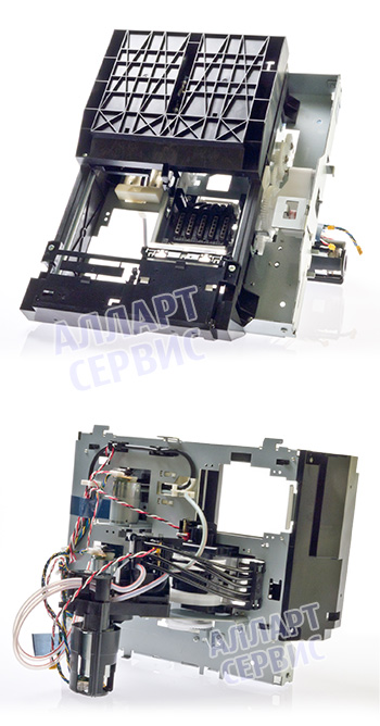

Ранее создавал тему с вопросом о выборе чернил для сублимации. Клиент купил непонятную чачу под названием Bulk и через 50 метров похоронил голову. Заменили пзк, помыл тракт, поставил новую голову, заменил демпферы. Влил ИнкТек, пол года всё было ровно. Неделю назад чудесным образом сломалось крепление капы в парковке. Поскольку отдельно этот кусок пластмассы не продаётся, купили и установили узел в сборе. Сегодня при запуске аппарата пропали все цвета кроме синего. После перезапуска аппарата при инициализации ПГ выпадает в ошибку 1а39. В мануале сказано что голову под замену. Есть подозрение на воздух в голове, и Эпсоновский AID не даёт аппарату запуститься поскольку не работают все дюзы кроме синих.
Вопрос следующий: как выгнать воздух из пг.
Инициализацию заполнения СНПЧ из сервисного меню запускал.
Шлейфы ПГ в порядке.
Дюзы не забиты.
Демпферы новые.
Капа плотно прилегает к ПГ
Помпа работает отлично.

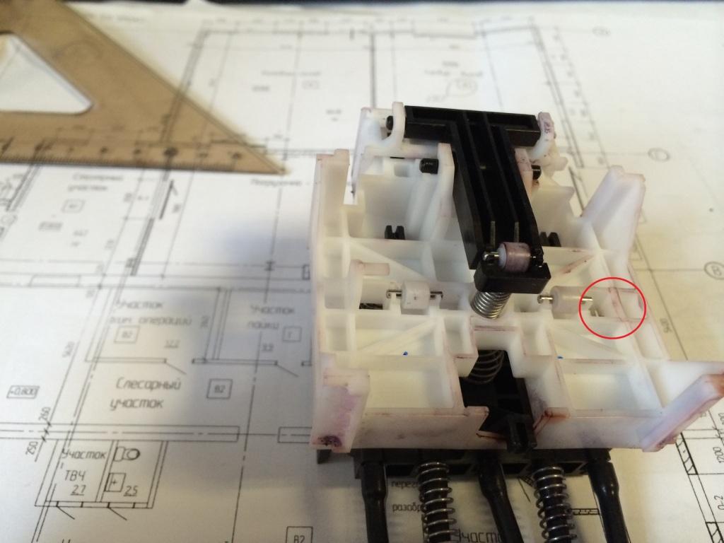

Картриджи герметичны.
Шлейф СНПЧ не завоздушен.
Капа герметична.
К слову, на прошлой парковке капа подсасывала воздух с верхних трубок. К капе подходят по 5 трубок сверху и снизу. Нижние уходят в помпу, верхние приходят на заглушку и закреплены чуть выше капы. Заглушка была не герметична и из-за этого помпа вместо чернил выкачивала воздух.
Во вложении прикрепляю рисунок капы и SM на Epson Stylus Pro 7700/7710/7900/7910/9700/9710/9900/9910.

  • Прикрепленное изображение: Капа.jpg
А можно с этого места подробнее ?
За 5 лет ни разу не видел чтобы капа в этих моделях разваливалась сама собой. Конструкция не позволяет...
А может быть КТО-ТО залез в паркову и что-то там накосячил ? А может вместо того чтобы менять голову за 80 килорублей, дешевле будет вызвать толкового спеца ? Готов выехать после предоплаты, НО если будет установлен комплект оригинальных картриджей.

Пока я летал в отпуск, приходил другой мастер и менял демпферы. После чего я и обнаружил проблему с капой.
Насчёт капы ща приложу фотку. Сломано крепление на задней стороне. На фотке отметил.

  • Прикрепленное изображение: IMG_5940.JPG
