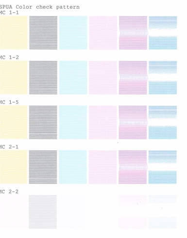

L800 - 2 синие полосы в начале и в конце синие полосы на фото

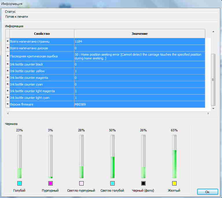

| Сообщение #42 Отправлено 17 июля 2014 - 19:14
Итого, B, C, M не менялись ни разу. Т.е. там залито то, чему два года, как и самому принтеру.
Лайты и желтый менялись по разу каждый. Если последний раз менялись также достаточно давно (скажем ~ года и больше) - то их также однозначно менять.
Если меньше года - то начинать с замены B, C, M

| Сообщение #45 Отправлено 17 июля 2014 - 19:32
Отсосать сколько возможно, промывать надо? Чернила купить новые (остались не распакованные банки)

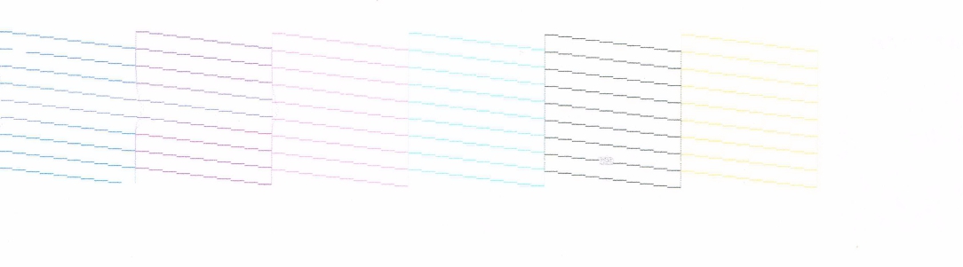

Доброго всем здравия! Потратил вечер времени , больше 3 тысяч на новые чернила , все поменял, сделал 5 глубоких прочисток. Не помогло!!! Господа относитесь пожалуйста более ответственно к тем советам которые Вы даете
Глубокими прочистками увлекаться не нужно. Оставьте до утра. Утром сделайте тесты и выложите.
| Сообщение #49 Отправлено 22 июля 2014 - 19:50
Для удаления старых чернил из системы. Тесты не как не изменились

Доброго всем здравия! Сейчас еще раз протестировал принтер, нечего не изменилось, полосы на месте , тесты дюз и параметров печати совершенно идентичны ,что делать???
| Сообщение #55 Отправлено 21 августа 2014 - 12:33
mr.shvecov, какие чернила в него залиты ?
Тут либо чернила начали густеть , либо пошла выработка дюз иза плохих чернил .
| Сообщение #57 Отправлено 22 августа 2014 - 04:24
combain, ЧЕРНИЛА INKtec совместимые,уже 3-4 заправки делал всё было отлично,но потом начал смешивать(это точное определение)синий и красный в тесте дюз(простом)первые два столбца превращаются в фиолетовый.При печати фото уход красок был в начале(полоса в 2-3 см)далее печатает нормально...!!??
