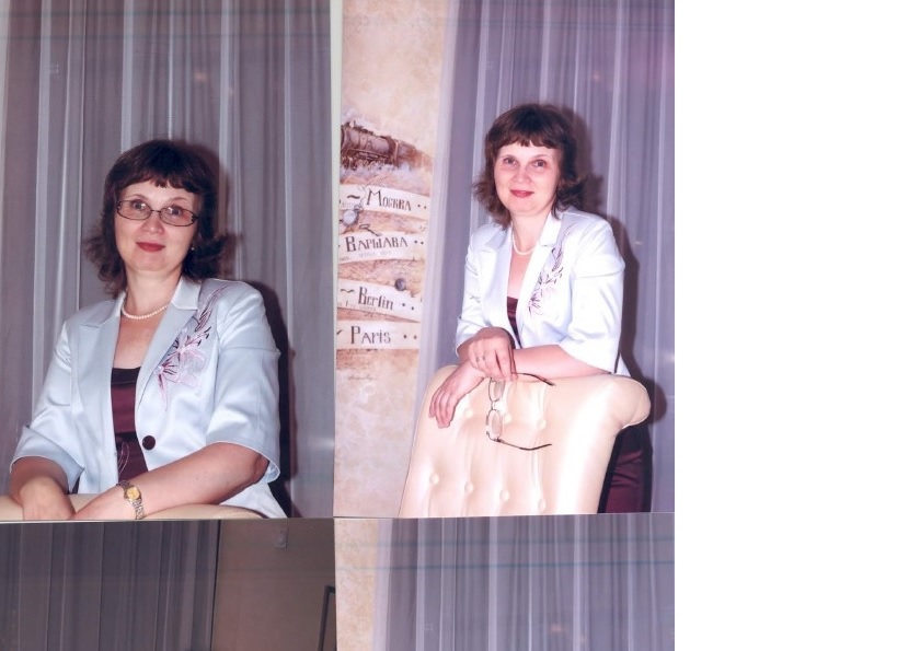

|    Сообщение #1 Отправлено 30 июня 2014 - 19:48   Николай м

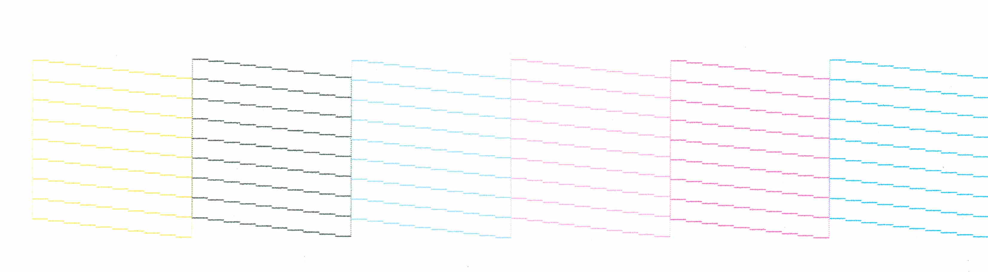

Уважаемые форумчане помогите решить проблему, epson L800, тест дюз ок , чернила оригинал , пробег 1000 листов 10-15 примерно появились синие полосы???Левая нижняя бумага матовая,Прикрепленное изображение: Безымянный2.jpg остальные глянец

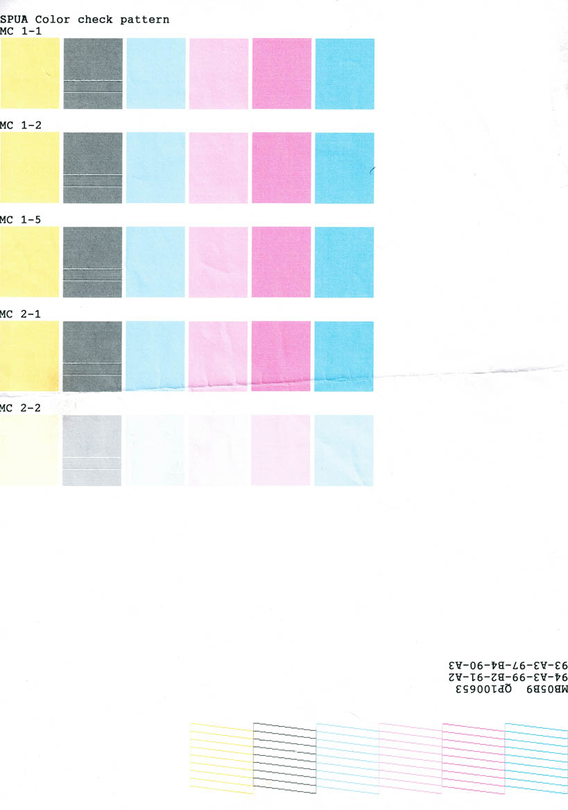

|    Сообщение #10 Отправлено 14 июля 2014 - 19:38   Николай м
Добрый всем вечер! Добрался до работы, отсканировал тесты, правда сканер на работе немного косячит . видно внизу с права ну да ладно ,по прежнему прошу помощи ?????Прикрепленное изображение: сканирование0002.jpg

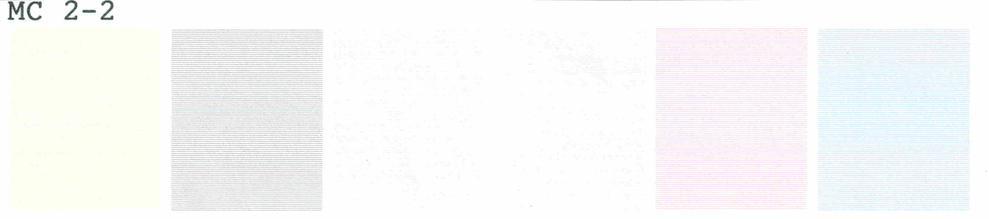

Не видно теста МС 2-2.
|    Сообщение #12 Отправлено 16 июля 2014 - 17:14   Николай м
Прикрепленное изображение: 1.jpg
|    Сообщение #13 Отправлено 16 июля 2014 - 17:19   ЮХа
А что вы хотите? Две дюзы явно отсутствуют.

|    Сообщение #18 Отправлено 17 июля 2014 - 10:45   Don
Косоструй на чёрном. Синий в порядке.

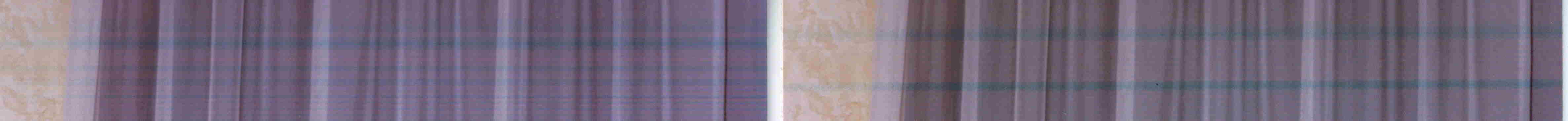

Когда меня тут как-то попросили показать тест дюз, я показал его вот в таком виде:
http://savepic.org/4056109.jpg
А вот как выглядит фрагмент фото в полоску:
http://savepic.org/4007173.jpg
Николай м, согласитесь, что тут качество печати видно несколько лучше, чем на ваших сканах?
И ежели согласны, покажите пожалуйста еще раз сканы ваших фото, теста дюз, и режимов печати.

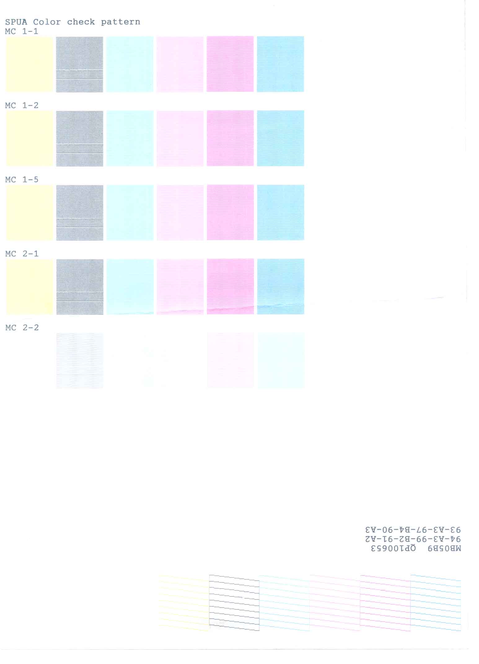

|    Сообщение #20 Отправлено 17 июля 2014 - 16:47   Николай м
Добрый вечер! Попробую, ваши полосы очень похожи на мои, а всевозможные тесты, исходя из того что я прочел на форуме у меня не плохие, рабочий сканер как то бледно все сканирует, настройки сканера не помогаютПрикрепленное изображение: 21.JPG
Вот полосы на фото, ширина и размер на А4 и 10-15 одинаков и всегда в начале листа, бывает в конце но очень бледные.Прикрепленное изображение: 33.JPG
Это mc2-2, но три цвета сканируются очень плохо на листе они отлично видны .Прикрепленное изображение: 31.JPG
