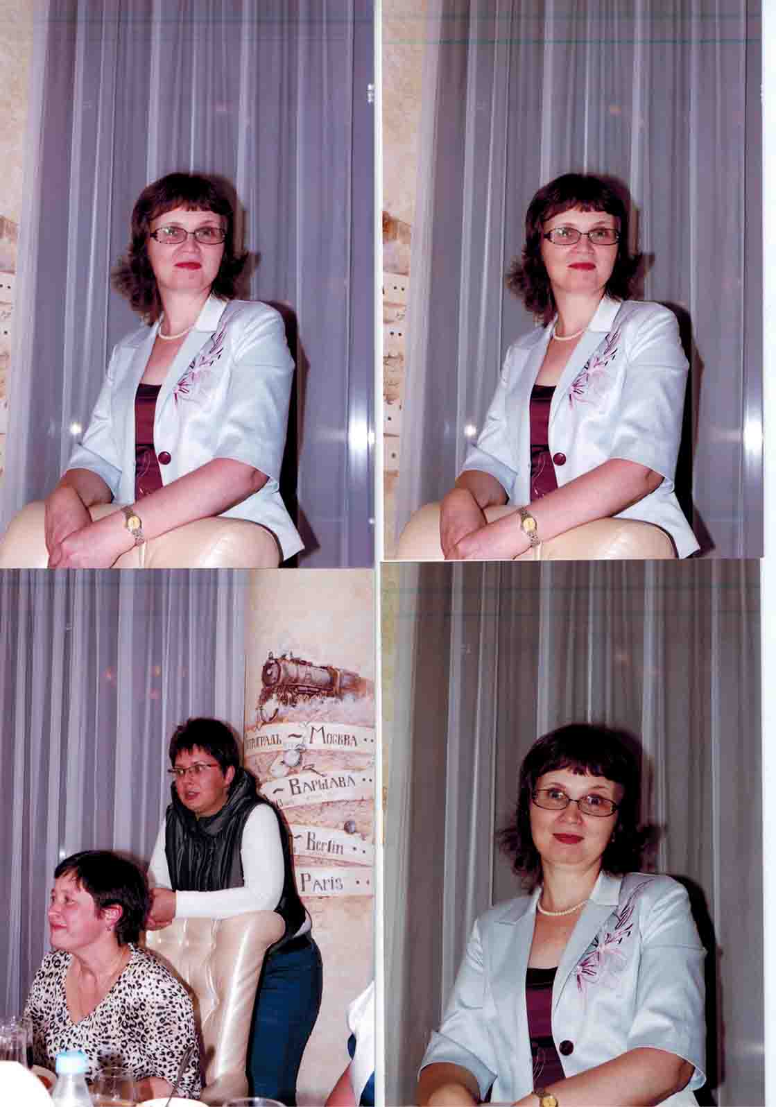

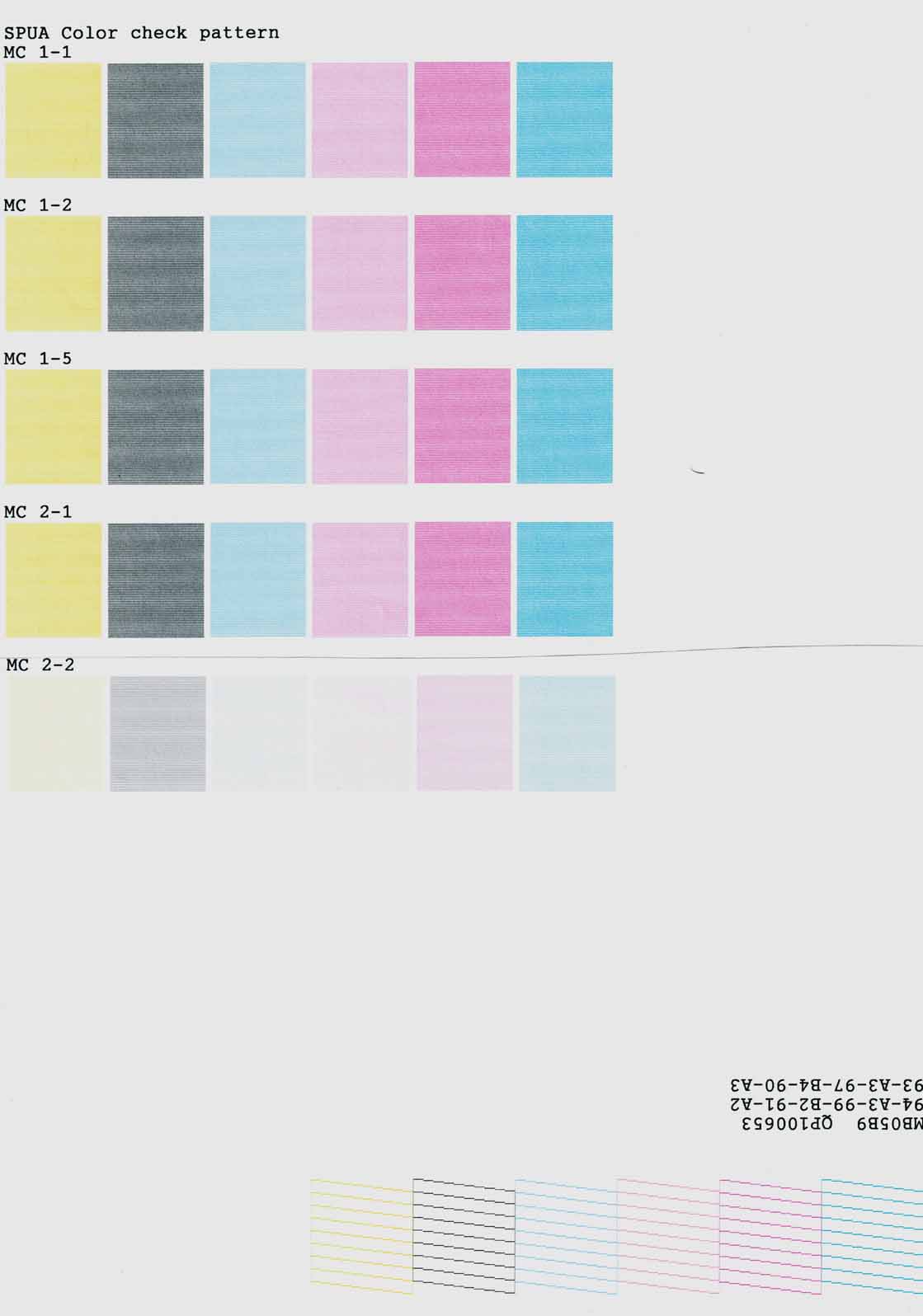

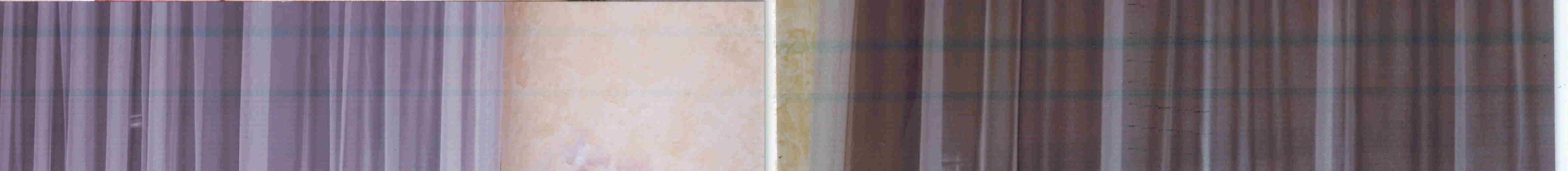

Еще полный лист.Прикрепленное изображение: 112.jpg
Еще полосыПрикрепленное изображение: 4.JPG
И фотоПрикрепленное изображение: 11.jpg
|    Сообщение #23 Отправлено 17 июля 2014 - 17:51   MaK7
Не работают оба лайта.
Полос у Вас тут не две, как может показаться в первом сообщении, а черти сколько.
Вылезают в начале и конце листа потому что в начале и конце листа скорость печати другая, чем на всей его основной площади. А скорее всего есть и на основной площади, только мелкие, а потому не режут глаз.

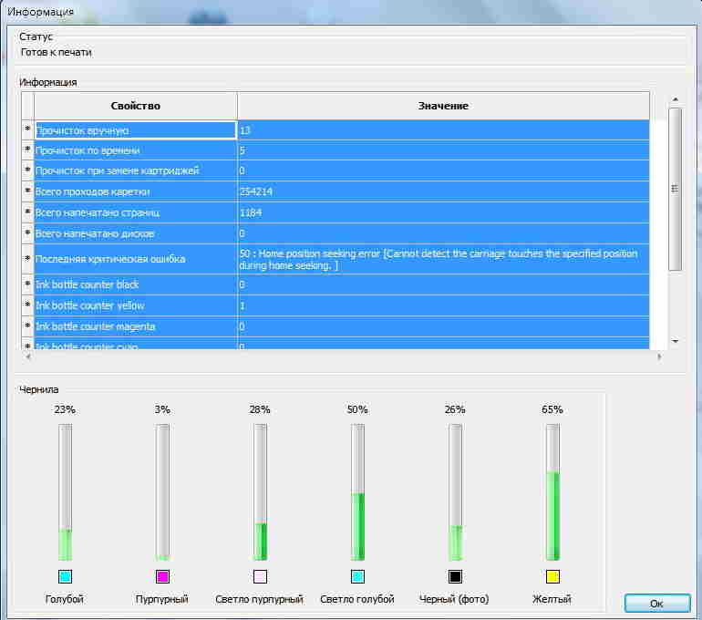

На 1000 листов 10*15 лайты должны поджимать, но по идее еще не должны кончится.
Да, покажите еще информацию из Printhelp (кнопка "отчет" из меню "Информация").

Полной информации так и нет. На самом деле решение, дело 15 минут. Распечатать несколько листов с заливкой из основных цветов, выяснить какой цвет косячит, слить чернила и залить новые. Сделать пару прочисток.
Делов то минимум, цена вопроса банка чернил.

|    Сообщение #39 Отправлено 17 июля 2014 - 19:00   Николай м
Прикрепленное изображение: Безымянный.jpg
|    Сообщение #40 Отправлено 17 июля 2014 - 19:01   ЮХа
Из ПритХелпа от Ресеттерс получается вполне приемлимый и информативный тест. Не надо ничего другого. Не умничайте....
