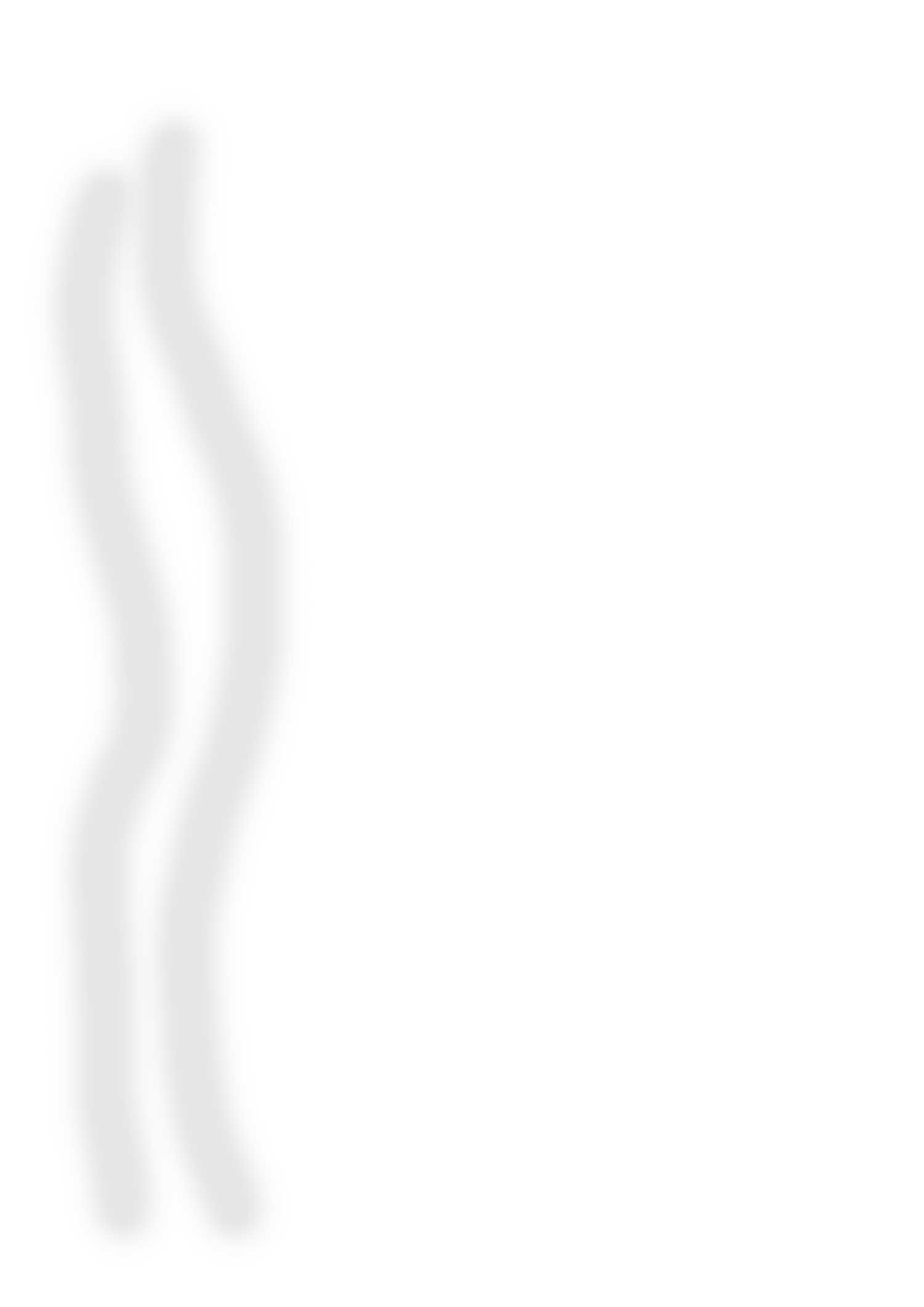

Доброго времени суток. Являюсь владельцем принтера L1800. Всё было нормально вдруг начал печатать с левого края листа волну вдлину всего листа А3, ставишь режим наилучшее фото печатает хорошо но нереально долго...
Если на словах по такое чувство что лист ехал не ровно а как будто пьяный) и тока с левой стороны... видно не сильно но если приглядываться то заметно.
Как на картинке тока цвета те же что и цвета фото...
Постараюсь завтра сделать фотографию не уверен что на ней будет видно эту волну...
Что может быть? Принтер совсем новый... И пробег тоже не большой((( В сервисе могут побрить сказать что так и должно быть, если учесть что сервиса у нас в городе нет, и 40 дней ждать не вариант(((

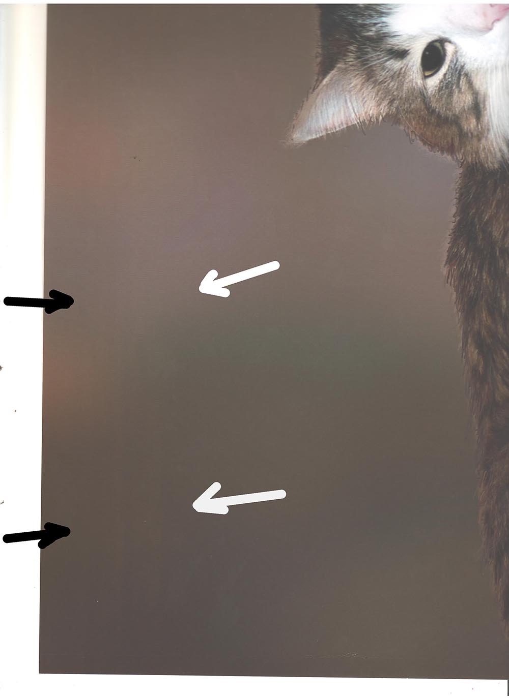

Надо суметь сделать фото. Иначе, будем гадать на кофейной.
| Сообщение #94 Отправлено 24 октября 2014 - 14:12
На скрине не очень их видно в живую намного сильнее... протирал ничего не помогает(((

| Сообщение #95 Отправлено 24 октября 2014 - 14:50
При печати "Высокое качество" печатает нормально... а при стандартном качестве начинается вот такая беда... Даже не знаю что делать...

| Сообщение #96 Отправлено 24 октября 2014 - 14:59
Так линии вроде как прямые, а Вы рисовали выше кривули.
Может все-таки ролики притормаживают из-за своей нечистоплотности? Вы их протирали?
И это сейчас есть, не зависимо от бумаги?
| Сообщение #97 Отправлено 24 октября 2014 - 15:45
den1zzkkk0, для того что бы на скане можно было бы что то отчетливо увидеть, надо рядом с фотографией нарисовать вертикальную, контрастную линию, лучше если она будет не одна а несколько, разных цветов. Я такое обычно делаю в кварк-экспрессе. Там можно линию задать шириной 0.1 pt.
А так можно гадать о многом: может слабо натянут приводной ремень, может координатный считыватель ошибается, может вертикальная юстировка хромает....и т. д.

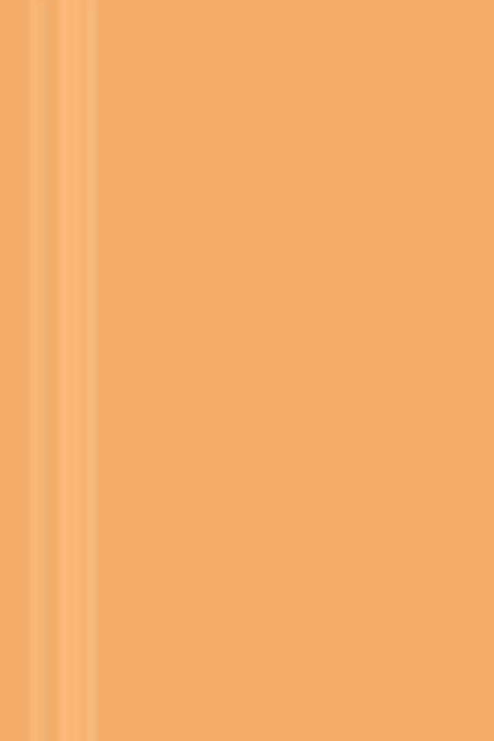

| Сообщение #100 Отправлено 24 октября 2014 - 18:34
Всех приветствую, я являюсь очевидцем проблемы описанной den1zzkkk0 и за неимением на данный момент чоткой фотографии,решил програмно сделать *эскиз* того как выглядит проблема на самом фото, могу заверить,что там все аналогично, тоесть дефект находится только с левого края листа, проявляется только начиная с формата А3, но оговорюсь что на А3+ не пробовали,но есть большая уверенность,что и на нем он тоже будет ибо проблема началась недавно.,состоит дефект из нескольких продольных полос разной толщины (ширина их всех вместе взятых 5-6 см), которые просто светлее на 2-3 тона, чем основной тон по которому они проходят, и как уже сказал den1zzkkk0, появляется этот *артефакт*) только на печати со стандартным качеством.
