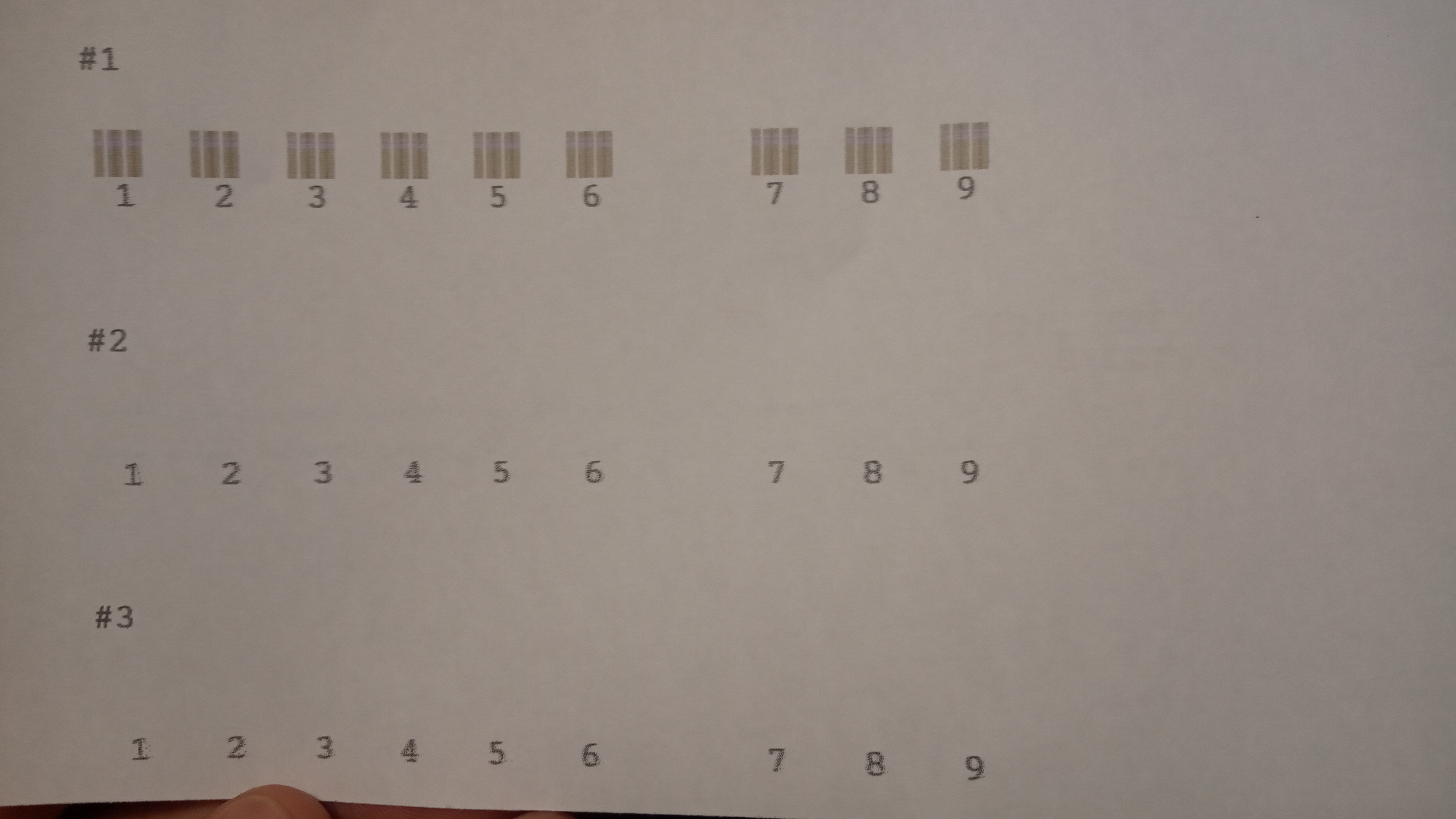

всем привет! нужна помощь, перевел l1800 на пигмент, появился синеватый оттенок на тумане, плюсом перестал печатать тест при калибровке, печатает только первый набор, второй иногда пытается напечатать но получается только слегка голубая полоска.
по поводу первого догадка есть что профилировать надо, второе вообще полный мрак
краски Hongsam пигмент бумага или холст без разницы
| Сообщение #694 Отправлено 16 июля 2019 - 06:55
Тест дюз что показывает? Похоже на проблесы с черным цветом

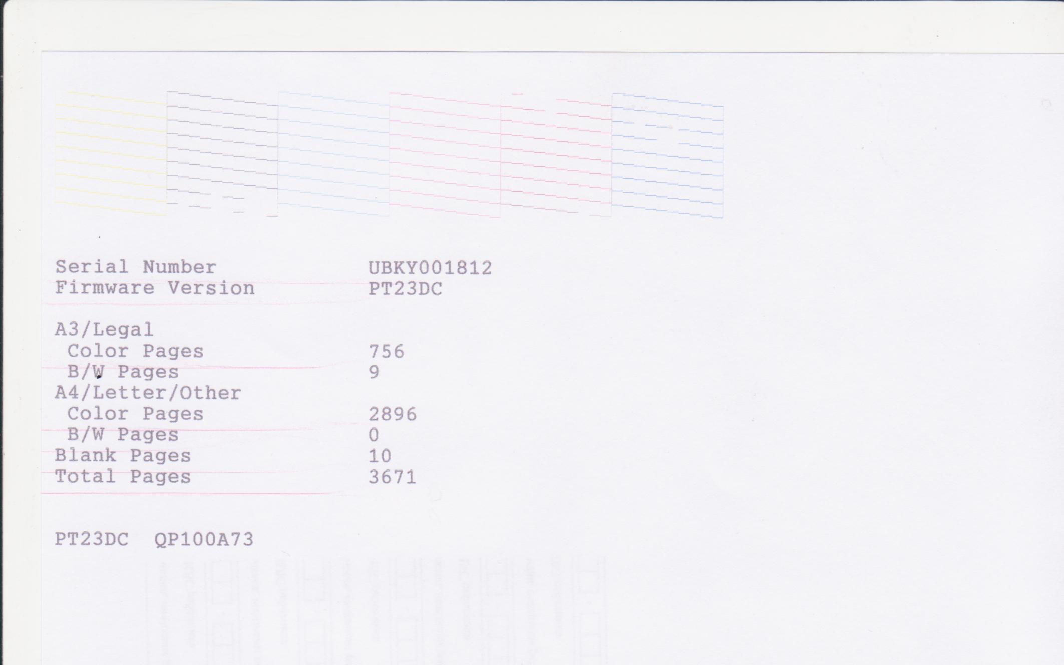

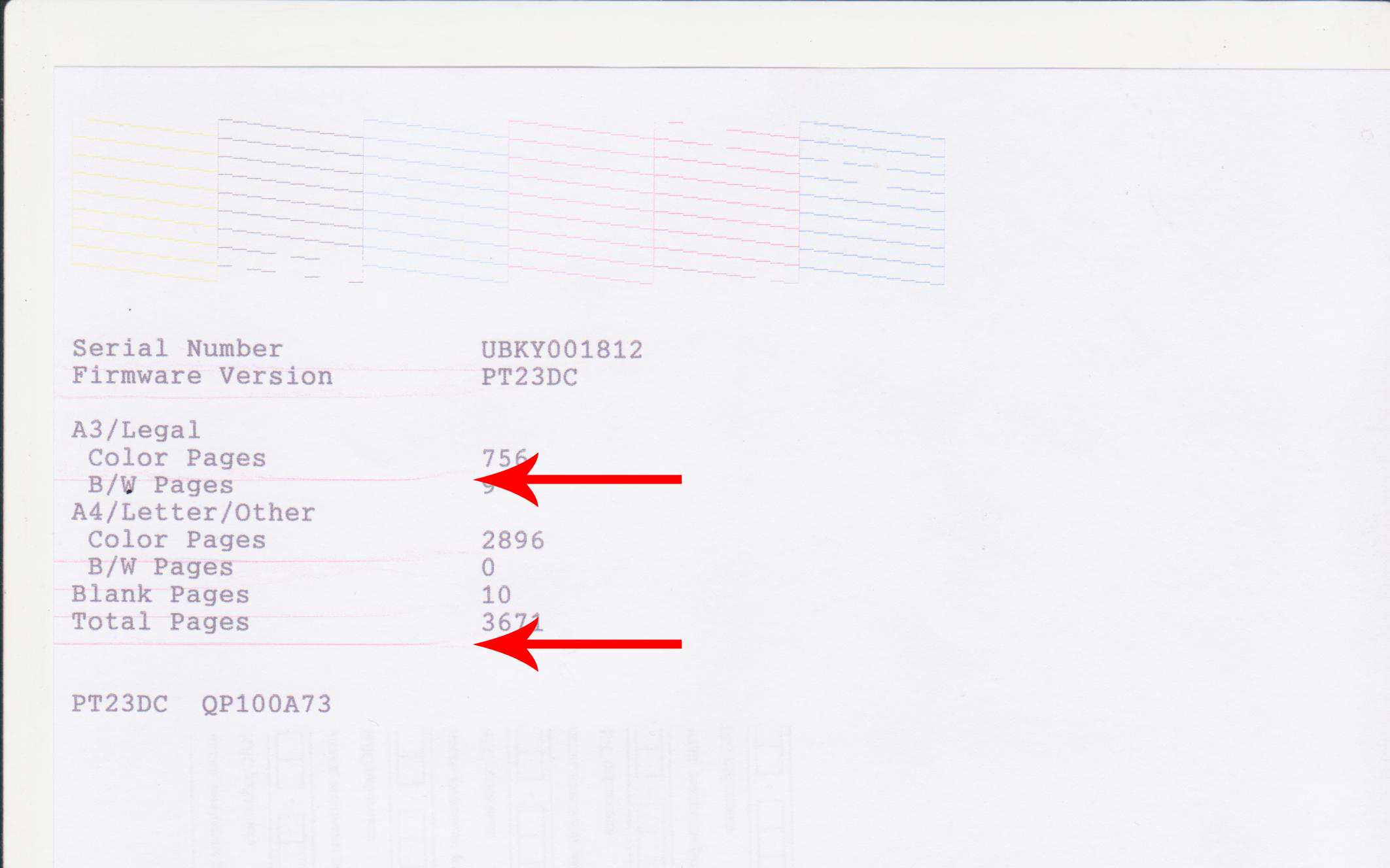

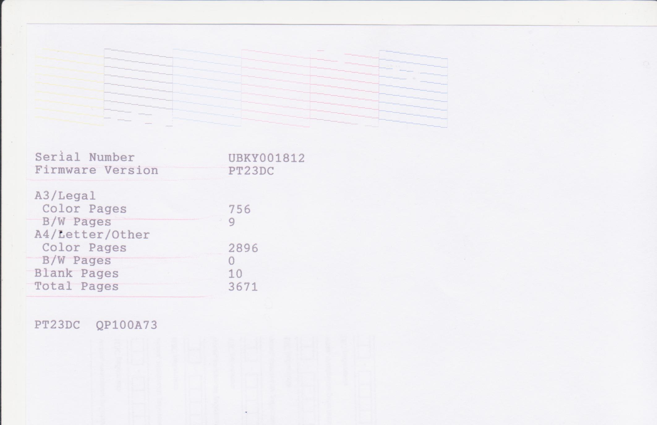

Добрый день! Пользуюсь l1800 уже более 6 лет под сублимацию. На выходных печатая очередной заказ столкнулся с проблемой которой раньше не встречал (на скане) горизонтальные красные полосы. Повторяются на одних и тех же местах. Менял кабель, переустанавливал драйвер, подкидывал принтер к другому компу, Прочистки- бутерброды- откачивание воздуха из картриджей - идеи закончились. Проблема встречается примерно на каждом 3-м отпечатке (странно что не на всех). В общем ай нид хелп)
| Сообщение #697 Отправлено 04 августа 2020 - 05:26
EvgeniyHD, замена ПГ, F173090. Ищем АСЦ и меняем.
| Сообщение #698 Отправлено 04 августа 2020 - 05:37
Печаль/беда. Без вариантов?
заменить и сам смогу без СЦ. Цену вопроса не подскажите?
| Сообщение #700 Отправлено 04 августа 2020 - 08:48
EvgeniyHD, непроизвольное срабатывание дюз возможен если контакт плохой или есть там где его не должно быть, возможно после того как перевоткнули шлейф проблема и уйдет, но она может начаться заново. Я не могу сказать цену вопроса так как вы с РФ. И менять в СЦ можно дешевле, чем покупать голову из под полы.
