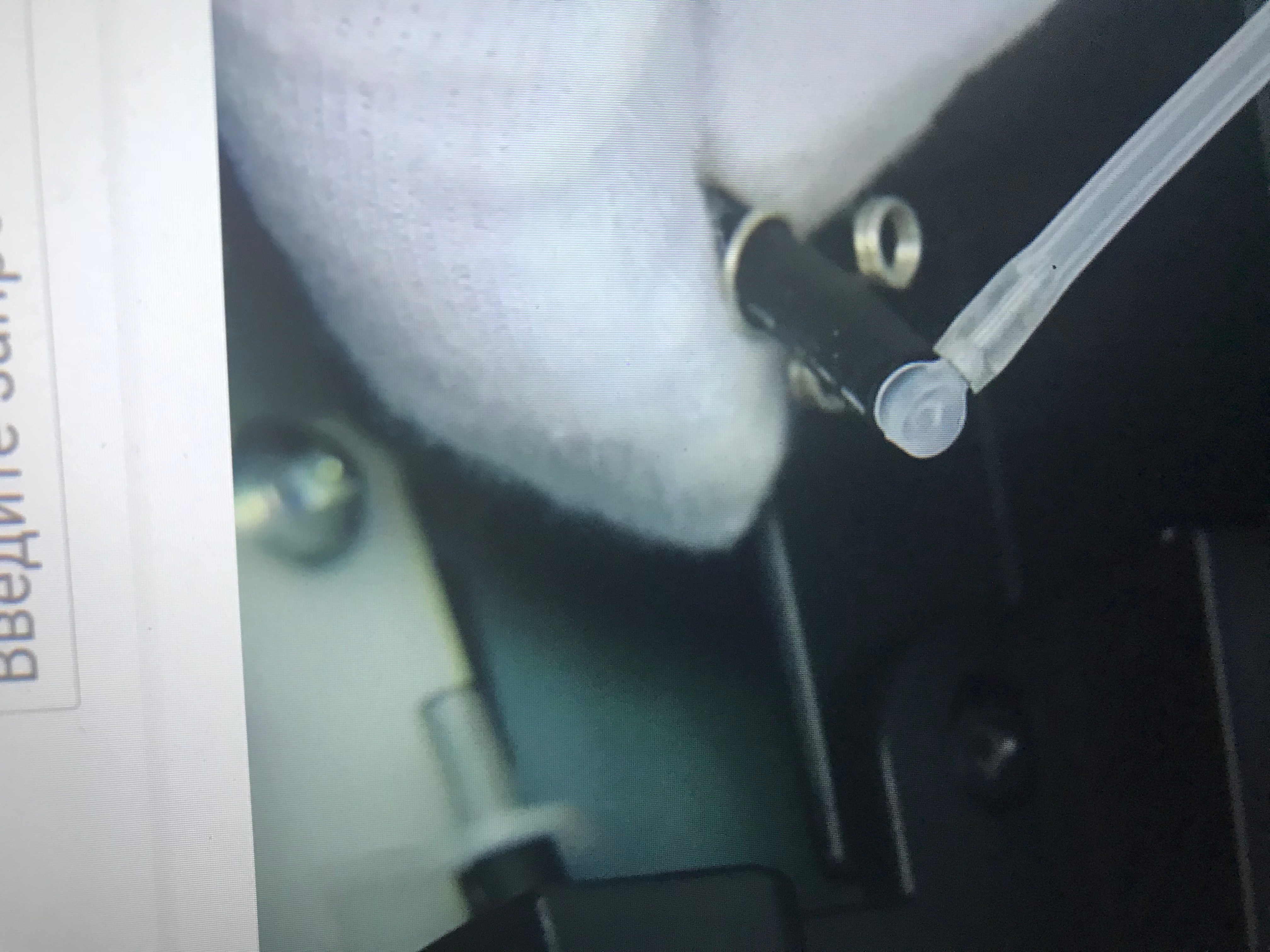

Слив сделали наоборот - та трубочка пошла в памперс, а Вам слив нужно прицепить к той, что идет из помпы)
| Сообщение #646 Отправлено 12 июня 2018 - 17:35
Стаc, чё, реально?))
На 1800м вроде по-другому как-то...
| Сообщение #647 Отправлено 12 июня 2018 - 17:47
localhost, все одинаково) 1100, 1300, 1410, 1430, 1500, 1800 и все клоны. С той пластмаски трубка уходит в памперс. Есть еще варианты типа 1800-2400, там 2 раздельные капы, две силиконовые трубки из помпы и две пластиковые в раздельные памперсы. Но направление такое-же - из помпы в капу. Если по сделанному выше, и была прокачка, то лужа из чернил прямо под капой)))

точно,надо на другую.с утра достал,а там уже капает.отпечатано фоток 20-10 на 15.засохнет само или что надо почистить.
эпсон л1800
| Сообщение #650 Отправлено 13 июня 2018 - 08:29
Салфеткой вытереть, если много, остальное подсохнет.
