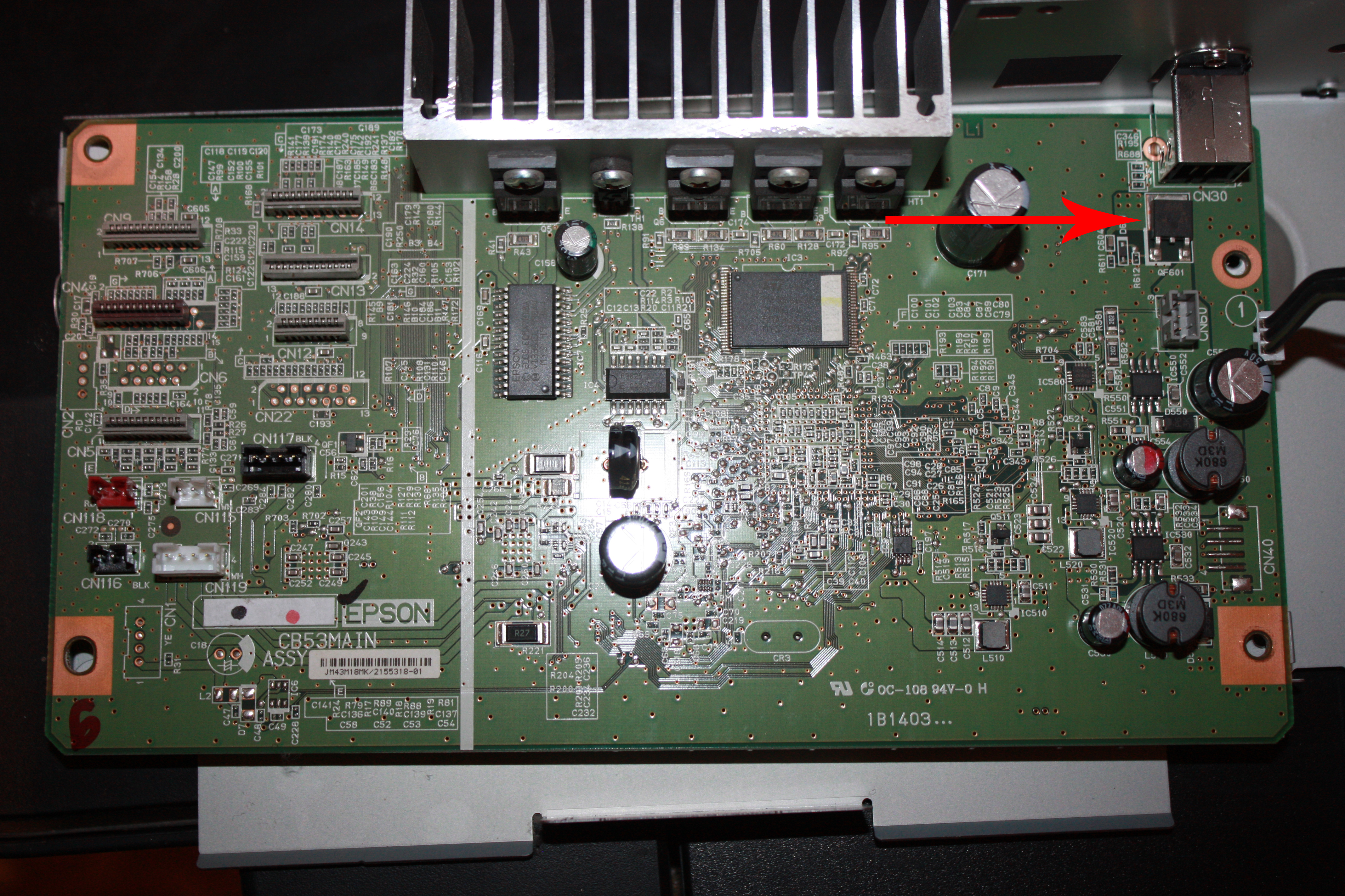

Снял и переткнул шлейфы - о чудо отпечатал заказ. Выключил принтер. Затем снова включил - началась прочистка ПГ и принтак вырубился. На кнопку включения не реагирует. Издает тихий периодический писк (Блок питания в защиту ушел?). Почитал по проблеме, в том числе и по 1410, возникает периодически - решения никто не пишет. Понятно что теперь без паянильника не обойтись. буду вскрывать осмотрю блок питания и мать. По ходу приговорил принтер.
Вопрос - без ПГ принтер включиться должен?
| Сообщение #707 Отправлено 06 августа 2020 - 13:52
Перепаял мосфет. Решил на проверить не вставляя в принтер - подключил блок питания к материнской плате. БП опять ушел в защиту(
Подскажите где дальше рыть по схеме?
| Сообщение #708 Отправлено 07 августа 2020 - 05:49
Транзистор был бракованый впаял новый, принтер ожил. Новая проблема моргает всеми лампами. комп его не видит. Всетаки конец мат.плате?
| Сообщение #709 Отправлено 07 августа 2020 - 08:27
EvgeniyHD, изначально у Вас были симптомы "гуляющего" КЗ, которые проходили после манипуляций со шлейфом. Вы что только не меняли, но в перечне я не видел, чтобы был заменён или проверены контакты (на отслоение в сторону) этот самый шлейф, хотя это первое что надо было сделать (после осмотра на предмет наличия чернил на этих контактах со стороны головы).
Делали?
Делали?
| Сообщение #710 Отправлено 07 августа 2020 - 11:27
Шлейфы осмотрел визуально под увеличительным - были чистые/сухие поэтому не подумал прозвонить. Завтра займусь.
Спасибо.
PS/ проверил остальные транзисторы - еще 2 минус. пара c6082 и a2210 те что на радиаторе. Пишут что транзисторы валятся при мертвой голове. Заменю. Продолжаю надеятся)
Спасибо.
| Сообщение #711 Отправлено 08 августа 2020 - 06:32
Шлейфы целы. Транзисторы заменил. Пробовал включать с отключеными шлейфами от самой платы. Результат тот же - моргает всеми лампочками, ни один двигатель даже не пытается шелохнуться при включении. При этом реагирует на кнопку включения - включается и выключается. Проблема таже - компьютер не определяет принтер, не могу посмотреть код ошибки.
В поиске подобного не нашел.
мысли закончились
мысли закончились
| Сообщение #712 Отправлено 08 августа 2020 - 07:41
Проц сдох или один из его портов. Замена материнки. В моем сервисе это обошлось бы в 6500 грн с работой.
| Сообщение #713 Отправлено 10 августа 2020 - 03:56
Печально. Поискал на али - цены от 80$ до 110$. У одного продавца $38.00. на главном фото плата с другого принтера - в описании фото платы L1800. В переписке уверяет что плата от l1800 100%. Буду брать.
Может стоит сразу заказать головку? чтобы не положить новую плату со старой. или смело запускать с родной. Буду благодарен за любые советы/мнения. В бюджете как обычно ограничен)
| Сообщение #714 Отправлено 10 августа 2020 - 06:26
EvgeniyHD, тут 100% нужно ставить новые материнка и голову.
