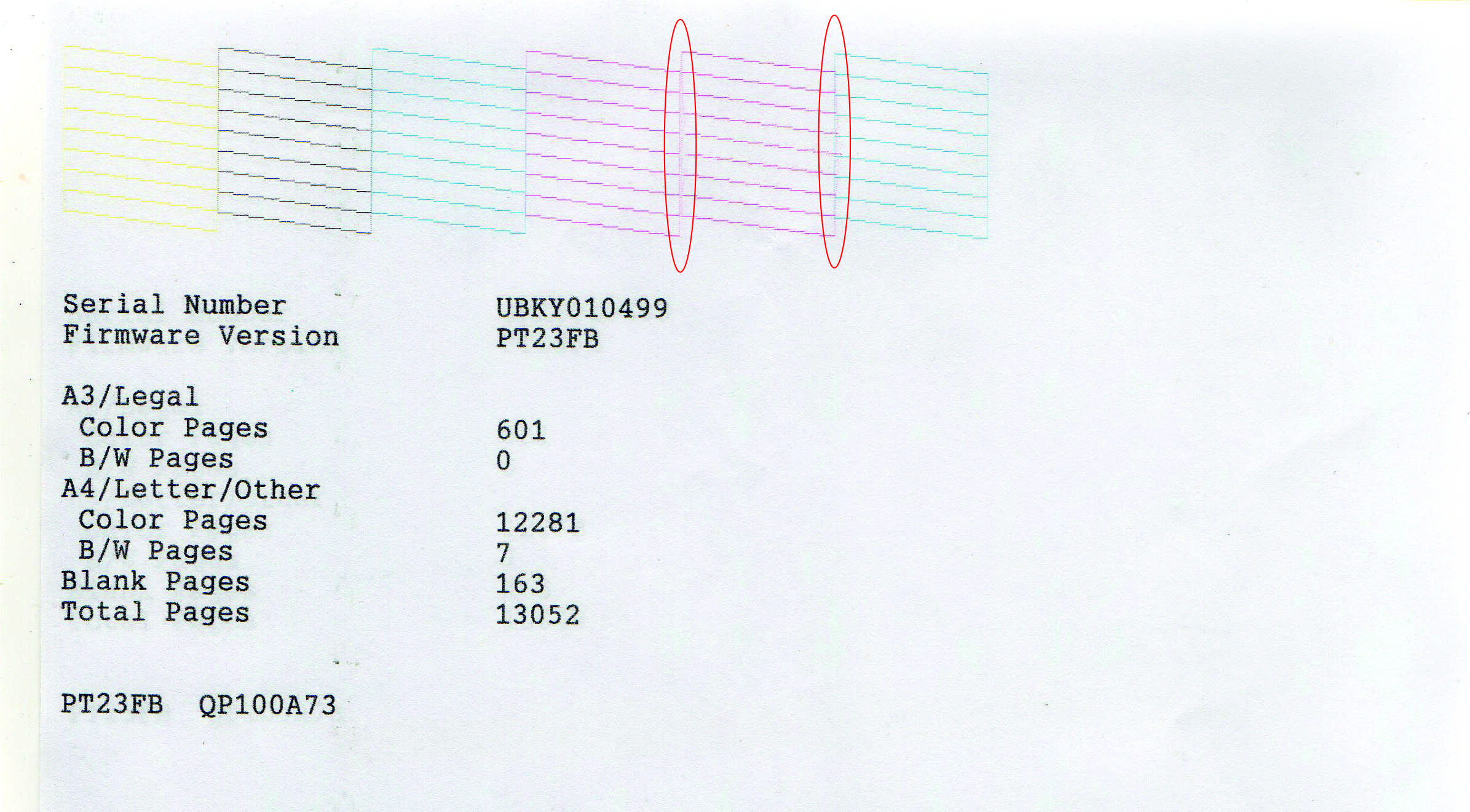

А всё таки согласно правилам форума для начала нужно выложить тест дюз и тест режимов печати !
| Сообщение #554 Отправлено 15 сентября 2017 - 18:25
я все понимаю,- я футболки на спортсмене печатал, пантоны краски на глаз делал,- а тут засада(((
| Сообщение #555 Отправлено 15 сентября 2017 - 18:53
vorus, Даже я слепошарый и абсолютно не видящий цветов по Вашему тесту дюз вижу , что у Вас неправильно заправлен принтер . залиты 2 магенты и 2 циана . лайтов нет и бдизко . Вот и получаются такие фотографии . Вывод - неправильно заправленные чернила слить заправить правильно .
vorus, И всё же - где тест режимов печати ?!!!
| Сообщение #556 Отправлено 15 сентября 2017 - 19:07
Роман67, неоткуда ему его делать, PrintHelp не делает тест режимов у L1800.
| Сообщение #557 Отправлено 15 сентября 2017 - 22:07
А утилитка RawPrint.exe, та что печатает BRS тест тоже не работает на этом принтере?
Точнее Frogmore Raw Print
Что-то не могу найти ее нигде, хотя не раз на форуме уже выкладывали.
Нашел все же - http://allepson.ru/c...serviceprograms

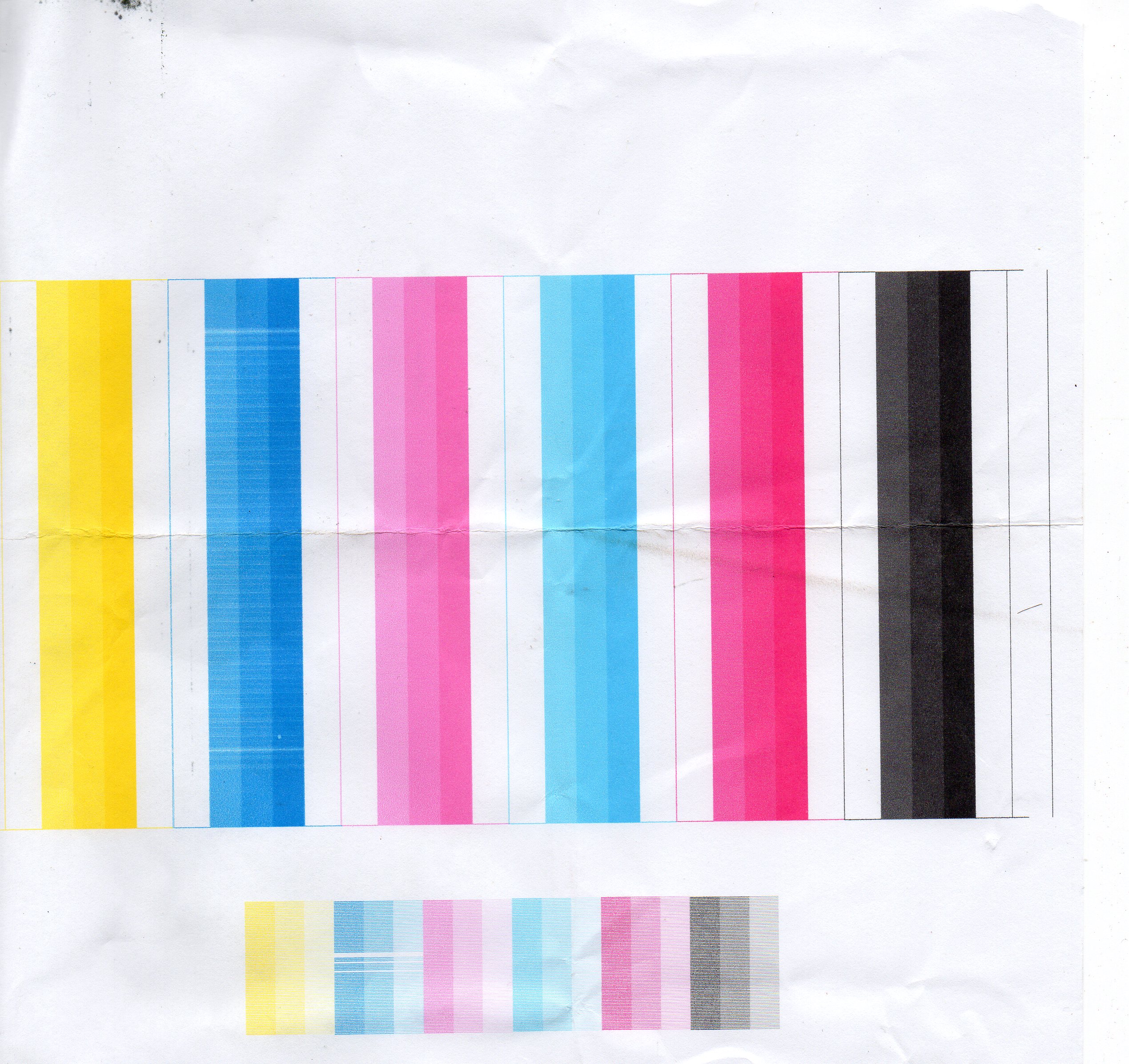

| Сообщение #558 Отправлено 18 сентября 2017 - 11:12
Вот по программе Frogmore Raw Print http://images.vfl.ru...e0/18644724.jpg
