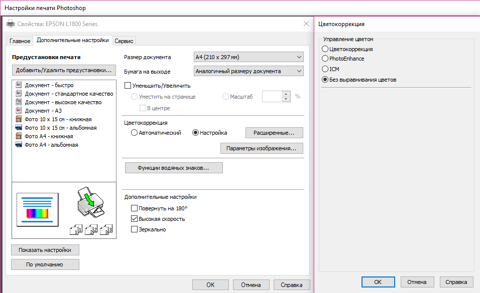

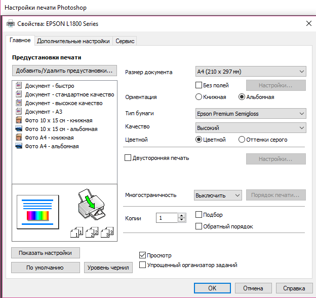

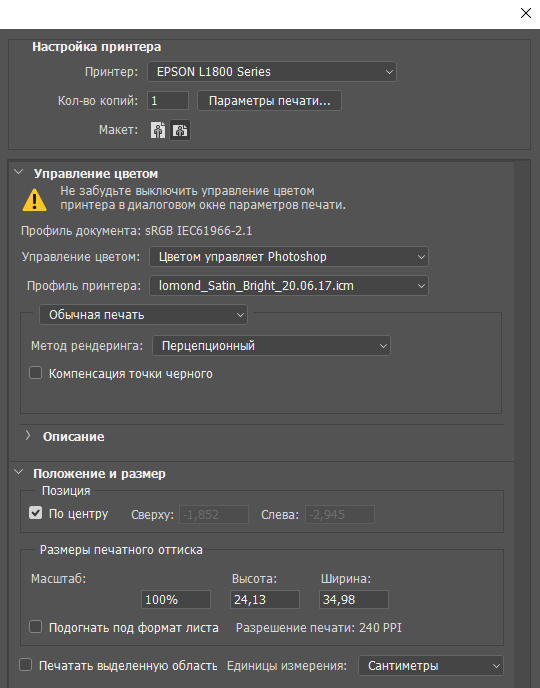

DeHb, Мил человек ! Если ты печатал мишени при таких установках , то " дядя Петя , ты дурак ? " При печати мишеней настройки принтера остаются как на скриншоте , в фотошопе ставите "цветом управляет принтер " , либо " управление цветом отключено " ( зависит от версии фотошопа ) . Печатаете мишени с этими настройками , затем сутки на стабилизацию , промеряете , строите профиль и печатаете фотографии с теми настройками , что у Вас на скриншоте . Вот как то так .
