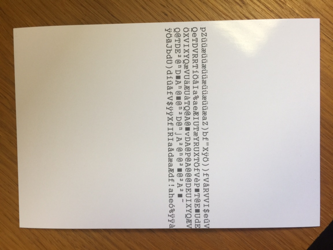

Подскажите спецы ремонтники, может кто сталкивался.
L1800 на гарантии еще, но сервис далеко. Периодически при печати возникает такая проблема - принтер вдруг на очередном листе начинает печатать крякозябры, потом останавливается, прямо с листом а тракте. Индикатор питания может при этом гореть, мигать или совсем не гореть - всегда по разному. Но принтер не реагирует ни на какие кнопки, пока не выдернешь его из розетки и не включишь снова. При этом на компьютере "отсутсвует связь с принтером".
Менял USB кабели, бесполезно.
Печатаю с Macbook. Второй принтер, подключенный к нему, в это же время печатает без нареканий.
Понимаю, что дорога в сервис по гарантии. Как им там это дело показать? Единичный ли мой случай? Просто я выше уже описывал этот принтер - он с нова свистит блоком питания. С нова донимал меня бесконечными прочистками по утрам. В сервисе прочистки побороли, так вот теперь вылезли эти зависания.
Может у кого есть какие мысли по этому поводу?
Прикрепленное изображение: IMG_1103.jpeg
Epson L1800 только оригиналы.
