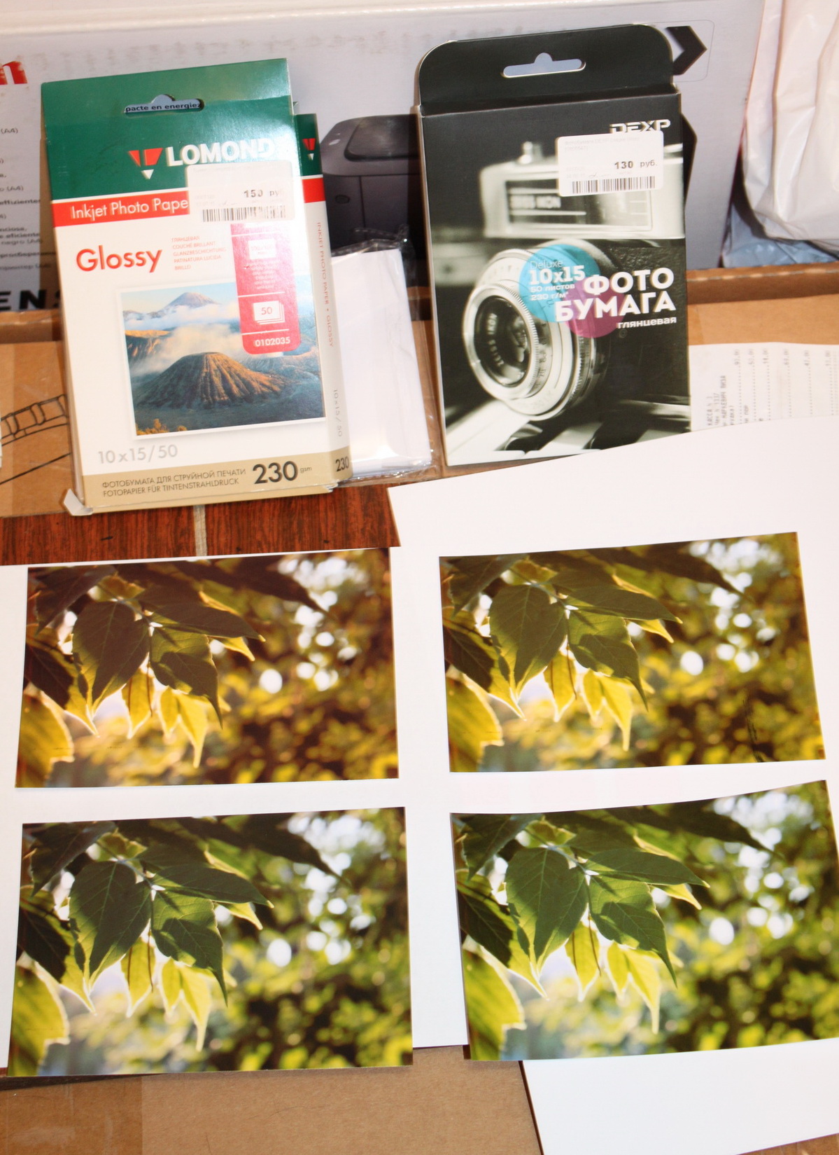

Итак, экспресс-тест и сравнение бумаги Lomond Glossy 230 и DEXP Deluxe (!) Glossy 230 формата 10х15.
Печатал на всеми любимом принтере L800 с чернилами E82 (причём на том самом, что с 38000 страниц пробега).
Принтер печатает ещё плоховастенько. Но цветопередачу оценить сойдёт.
Сразу поясню, что мне неохота ничего сканировать. Поэтому в роли сканера у меня выступил Canon EOS 500D с объективом EF-S 18-55 mm F/3.5-5.6 IS II со следующими настройками: режим Av, ISO 800, баланс белого "Дневной свет" + вспышка.
По-моему, по цветам получилось достаточно точно, насколько мне это позволяет увидеть откалиброванный экран ноутбука.
Вот такая красивая упаковка у фотобумаги DEXP
(цепляет взгляды)
Прикрепленное изображение: DEXP_Deluxe_Glossy_230.jpg
Тестовое изображение (авторское фото)
Прикрепленное изображение: IMG_4709_small.jpg

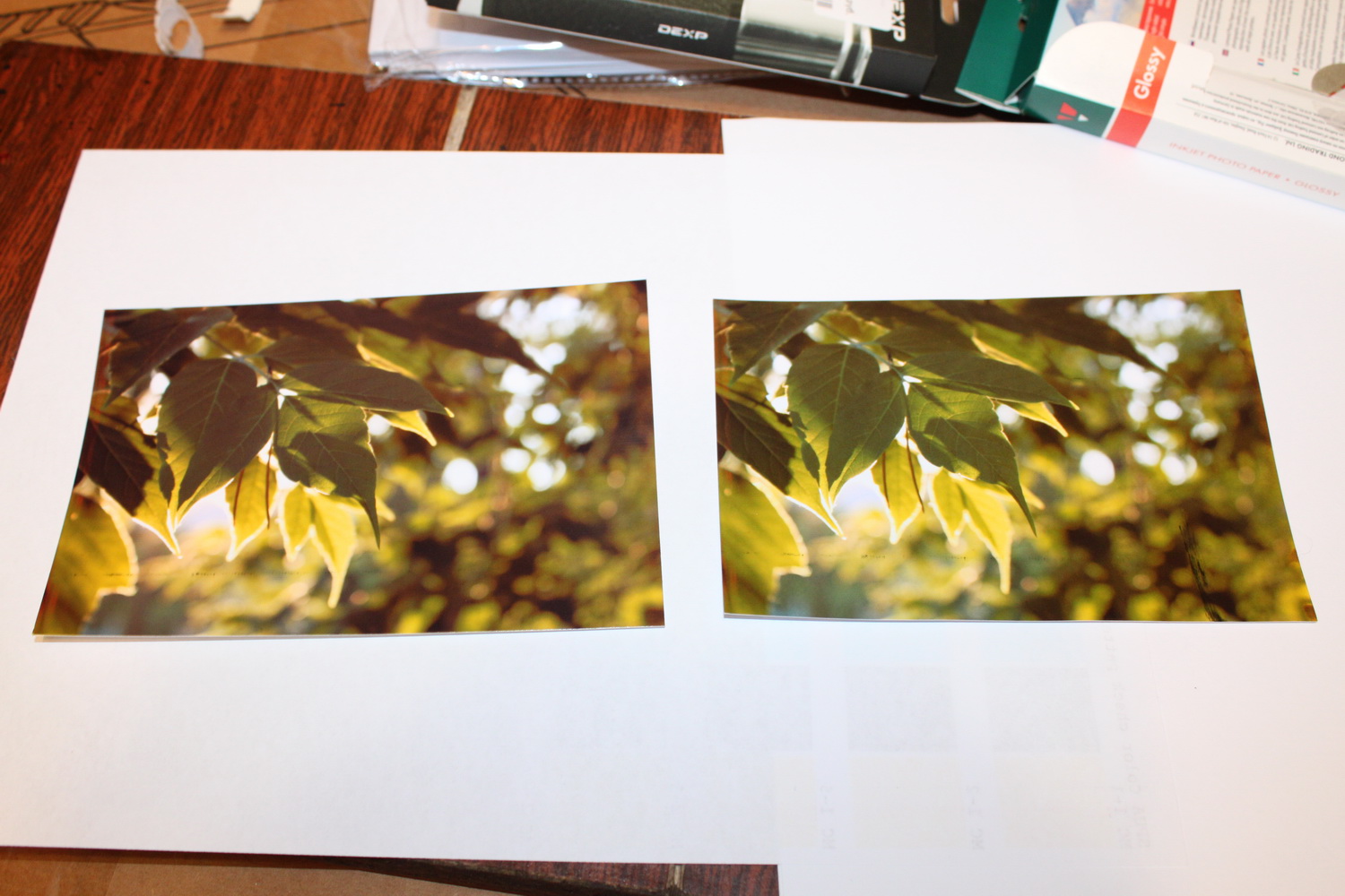

Пробная печать с настойками: EPSON Glossy + Цветокоррекция "Стандартный EPSON" с гаммой 2.2, режим RPM без полей
Слева - Lomond, Справа - DEXP
Прикрепленное изображение: L800+E82_Lomond_Glossy230_left_DEXP_Glossy230_right_color_correction_standart.jpg

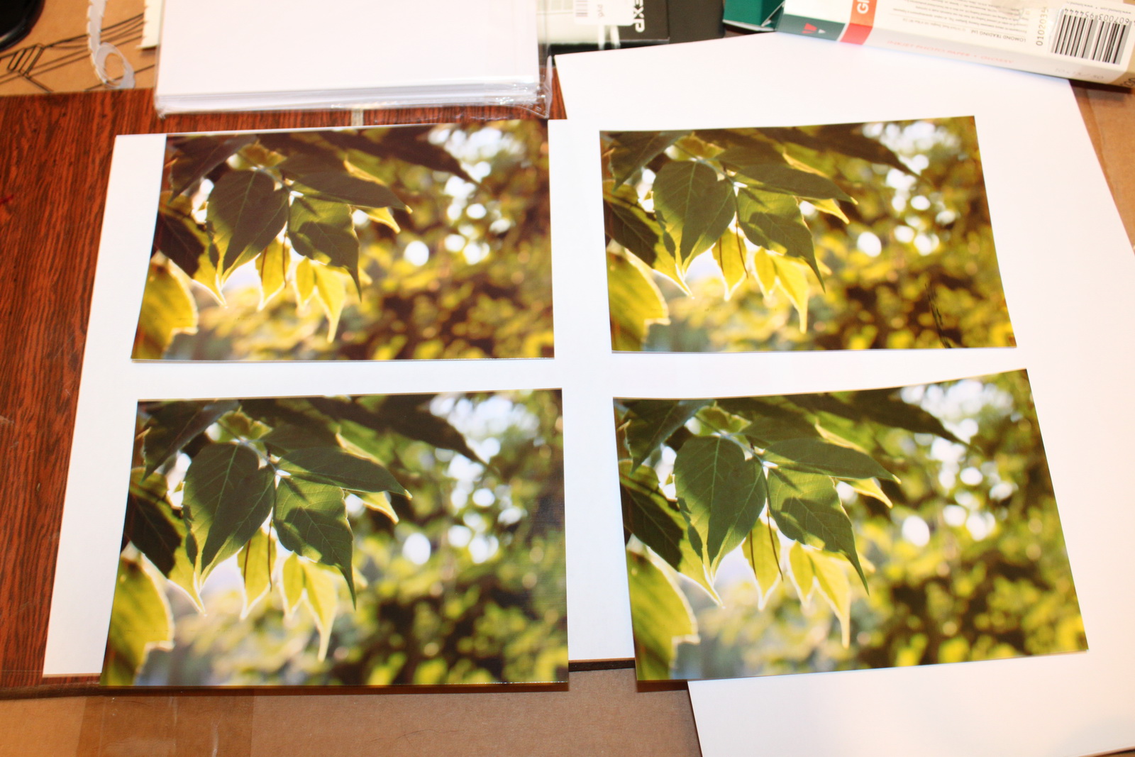

Печать на обоих бумагах с профилем для Lomond Glossy 230 под D50, режим RPM без полей
Прикрепленное изображение: L800+E82_Lomond_Glossy230_left_DEXP_Glossy230_right_D50_for_Lomond_Glossy230.jpg
Общий вид: Сверху - цветокоррекция, снизу - D50, слева - Lomond Glossy 230, справа - DEXP Glossy 230
Прикрепленное изображение: L800+E82_Lomond_Glossy230_left_DEXP_Glossy230_right_general_color_correction_up_D50_down.jpg

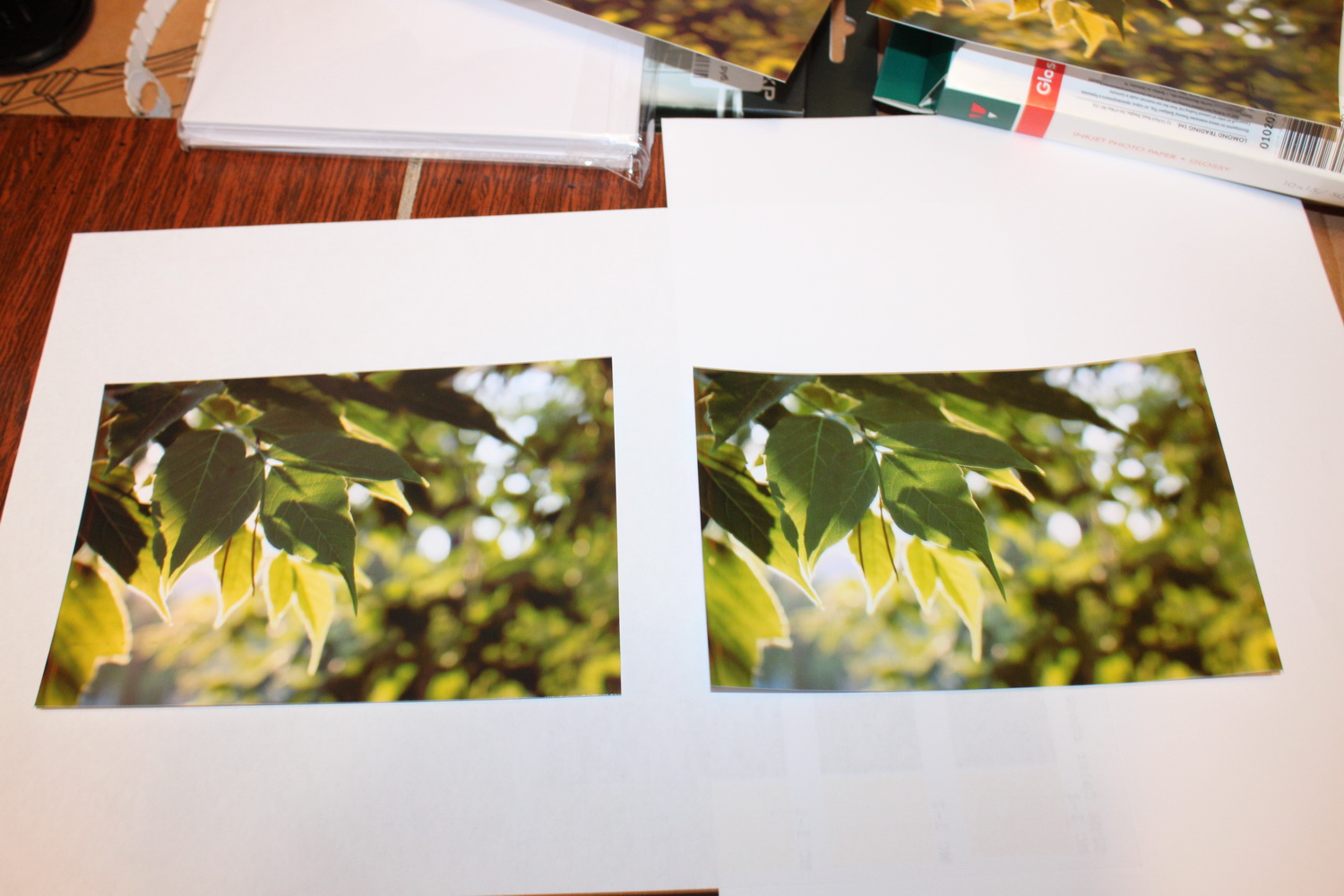

Ну и ещё разок тоже самое, для наглядности
Прикрепленное изображение: L800+E82_Lomond_Glossy230_left_DEXP_Glossy230_right_final_color_correction_up_D50_down.jpg
В общем-то, при печати разницы большой нет, скажу честно. Хотя, как оно там по светостойкости и т.п. пока не знаю.
(Могу также отметить, что если это та же BD Glossy 230 или что-то подобное, то скорее всего она не подойдёт для печати на Кэнонах, по крайней мере, с неоригиналами)
Обратите также внимание на то, что лист фотобумаги DEXP ощутимо меньше Lomond по короткой стороне, это не обман зрения.
Покрытие бумаги вроде не осыпается после печати. Хотя некоторые листы немного поцарапаны. В глаза это не бросается правда.
(В общем-то фуфло. Но значительно лучше, например, чем DNS Glossy 180.)
Этот тест, кстати, очень хорошо показывает, что главное, чтобы профиль соответствовал чернилам. А бумага может быть и другая, но лучше такого же класса и покрытия.

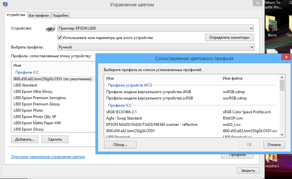

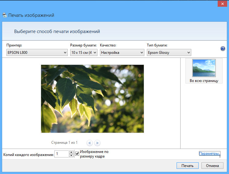

К слову, в Windows 8.1 очень удобный встроенный мастер печати фото. Запоминает абсолютно все настройки драйвера.
Да и профиль добавить можно, в итоге можно не заморачиваться с фотошопом - отправлять себе на печать и всё. Получается не хуже.
Поставил в драйвере один раз "ICM без цветокоррекции" и этого достаточно. (однако при смене качества печати эта настройка сбрасывается)
Рекомендую
Прикрепленное изображение: Windows_8.1_мастер_печати.png Прикрепленное изображение: Windows_8.1_управление_цветом.png
(Для тех кто ещё не знает: нужно просто добавить необходимый профиль в папку C:\WINDOWS\system32\drivers\spool\color и затем добавить его в "Управлении цветом" и сделать профилем по умолчанию)
