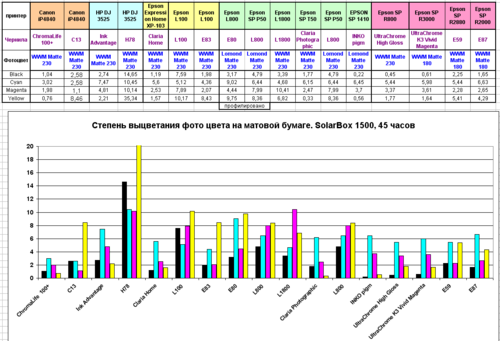

Да вот, судя по уже имеющимся данным, Claria Photographic - не самый лучший вариант. Canon вроде как круче в плане светостойкости.
А характер выцветания по клариям, если честно, - уже намек на то, что основные цвета с Claria Home совпадают. Вам так не кажется?

WWM, Насколько помню ваши тесты кэнон/эпсон и показали превосходство кэнона. И не только хромалайфа над кларией, но и связки принтер/чернила. Возможно конечно что новые XP на кларии HD получше будут, кто знает. Посмотрим ваши тесты...
А вот упирать на вашу табличку на матовой бумаге не надо, так как на микропористой совсем другие результаты получаются. А то у нас тут некоторые товарищи могут воспринять эти "матовые" данные как истину в последней инстанции...
Так в том то и дело, что тесты на не совсем супер пупер премиум бумаге являются самыми показательными, если задаешься целью найти разницу в светостойкости. На премиум бумаге, которая не только придает отпечаткам водостойкости, но и обеспечивает светостойкость, краткосрочными тестами разницу можно найти, если она действительно ощутимая. Например, между кларией и какими-нибудь Е82 или ОСР 140/141 (или С142, не важно, одним цветом погоды не сделаешь). А когда идет речь о минимальной разнице, то чем хуже бумага, тем лучше. Тогда четко увидим разницу. На премиум бумаге для этого надо или несколько циклов в камере, или на окно выставить.
Так светостойкости чего? Конкретных чернил на конкретной бумаге. А вы выдаете эти данные под видом "светостойкости чернил". Некорректно... Я уже не хочу снова говорить о совершенно разных данных (буквально разнонаправленных) в вашей камере и на окне к примеру. Так что делать глобальные выводы по таким тестам все же весьма опрометчиво...
Естественно, чернил.
Понятно, что результат относится к конкретной паре чернила/бумага, но если другие чернила на этой же бумаге намного уступают в светостойкости отпечатка, то вывод - светостойкость ниже именно по вине чернил как единственного переменного фактора.
Думаю далеко не всегда. У вас ведь тоже бывали ситуации особой "неприязни" отдельных чернил к некоторым бумагам. Может здесь как раз такой случай?.. Так что одной таблицей ничего не докажете. Надо тогда проводить комплекс испытаний на различных бумагах (и лучше не только в камере), и уже на их основе делать какие то выводы.
