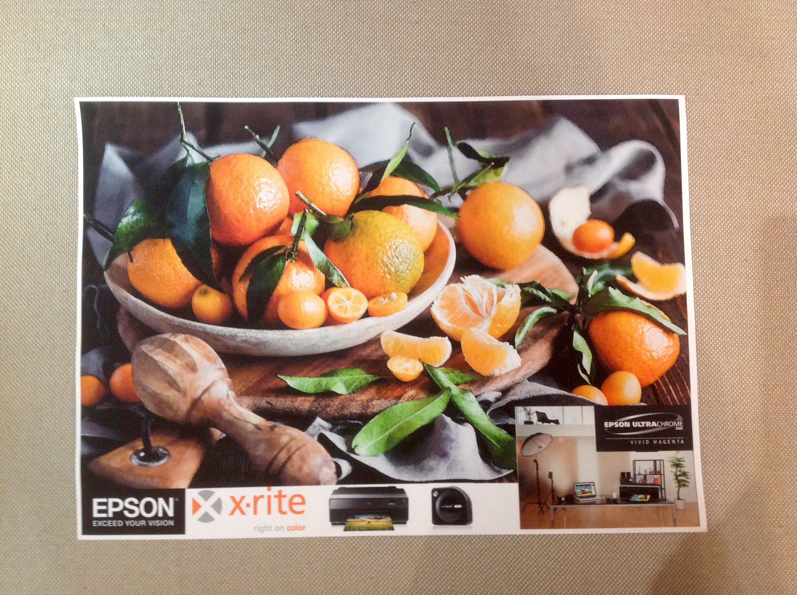

localhost, коль это к теме экспериментов и тут .
Зацени )))

Зацени )))
Прокомментируй, чтобы понять критерии оценки)
|    Сообщение #5426 Отправлено 04 июля 2015 - 11:26   combain
localhost,
Печать - epson R3000 ( хотели на 3880 , но тот бы занят заказом ) .
Чернила - оригинал UCK3VM .
Бумага - холст Lomond .
Инд профиль - ON .
В личку глянь .

combain, фото небось с айпэда... Трудно дать оценку.
Ну, на вскидку - вроде ничего.
