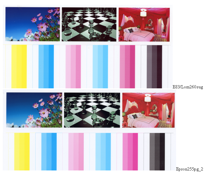

Первые - на оригинальной Магенте после засветки
Вторые - на вашей Магенте после засветки.
Черный - да, E82. О чем выше и написал. Бумагу им помазал ради разнообразия (то что он сгорит практически в нуль и так было понятно, интересовало насколько сильно это повлияет на фотографии). Как мы оба надеюсь видим, оказалось, что никакого особого влияния черного нет, т.к. на фотопечати он тратится меньше всех остальных.
Вы, наверное, что-то путаете. Тон индивидуальной мадженты ни на каких отпечатках не похож на нашу.
Сравним, например, скан 2 с отпечатком на Е83/ломонд 260 после выцветания.

Не может основной тон красителя измениться на более яркий. Так не бывает.
Бывает наоборот - яркий краситель может потерять насыщенность, стать более бледным или тусклым (пик отражения света может только потерять интенсивность и/или увеличить ширину). Вот представьте, что Ваша футболка красного или розового цвета выгорела на солнце. Разве она при этом приобретает еще более сочный и яркий цвет?

WWM, что-то я такое помню.
На каких-то чернилах у вас чёрный становился сначала более насыщенным при экспонировании.

| Сообщение #5406 Отправлено 03 июля 2015 - 10:27
Вы, как обычно, то забываете, то путаете все в кучу.
Ну, во-первых, сейчас речь не о черном. Кроме того, тогда (при тестировании бумаги InkTec) шла речь о композитном черном при фотопечати.
В данном же случае говорим об индивидуальной мадженте - полоски, распечатанные с помощью фичи Тест принтера.

WWM,
localhost, тогда был не 100% черный , а сборная солянка из всех цветов в черном .
Поэтому там любое изменение влияло на глубину цвета / отенок .
Ну судя по цвету покрывала на кровати - цвет стал действительно более тусклым.
А вообще, не берите в голову. Свои отпечатки я вешал не как противовес вашим, а просто для оценки полезности профлирования. В конкурсе они в любом случае не участвуют.
