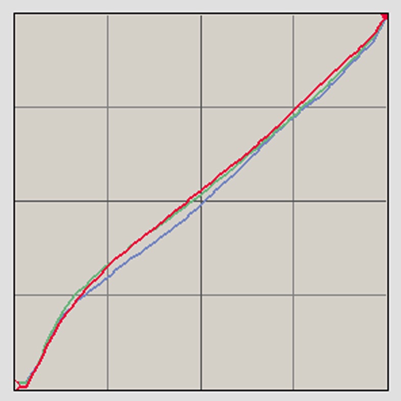

|    Сообщение #5223 Отправлено 25 июня 2015 - 12:15   WWM
А чего такой перехлест кривых RGB получился? Это не есть хорошо.
Видимо, все-таки есть какие-то проблемы со смачиванием носителя и впитыванием водянки.

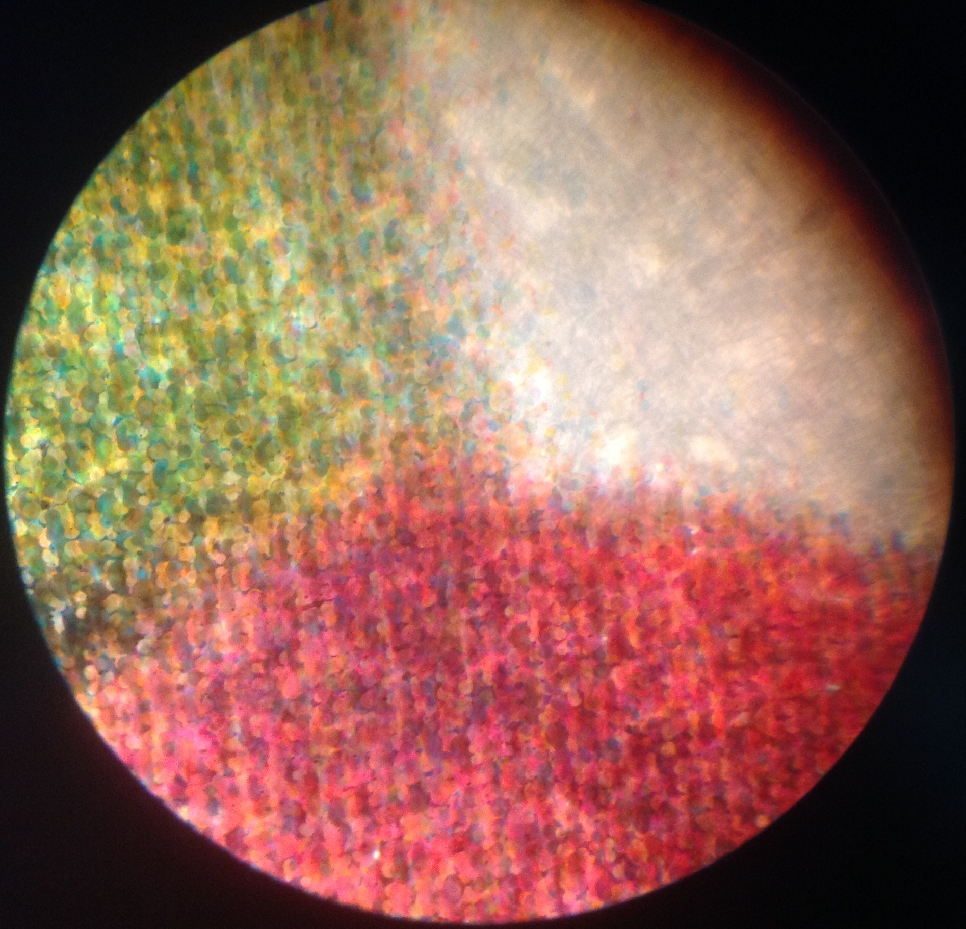

|    Сообщение #5228 Отправлено 25 июня 2015 - 13:04   combain

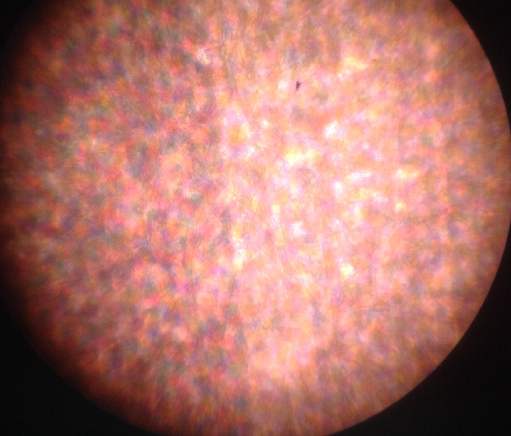

WWM, похоже то , что водные чернила проходят очень очень глубоко в эту бумагу .
Глядите .
Точка фокуса лежит чють ли не на уровне покрытия бумаги .
|    Сообщение #5229 Отправлено 25 июня 2015 - 13:08   WWM
и капли не очень круглые. Бумага не микропористая? тогда тем более надо печатать пигментом.
|    Сообщение #5230 Отправлено 25 июня 2015 - 13:31   combain

|    Сообщение #5231 Отправлено 26 июня 2015 - 07:49   WWM
И все-таки - как выглядит покрытие? Отблеск Вы показали, то похоже на полуглянцевые/полуматовые носители. Говорите, что глянцевая поверхность. Насколько высока степень глянца?
С одной стороны, судя по микроснимку, капли ложатся НЕ как на микропористую поверхность, 100 %. Но тогда хотелось бы увидеть капли водянки и пигмента (сравнить) при бОльшем увеличении, крупнее.
В чем прикол этой бумаги супер-пупер качества?
На упаковке перечислен в том числе вельвет, который нас абсолютно не впечатлил. Ничем.
|    Сообщение #5232 Отправлено 26 июня 2015 - 10:28   combain
WWM,
Вроде говорили
гибрид покрытий супер глянцевых бумаг и глянца обычных глянцевых визиток ...
Покрытие с виду пористое но при этом очень гладкое ...
Они проникают в глубь бумаги ... Сквозь верхнее покрытие .
Как буто это обычная бумага ... Тоже поведение , разве что не растекаются а держаться на месте ...
ОК!
Попробуем посмотреть что даст еще тогда оптимизатор глянца на этой бумаге .
Коль она доля пигмента .

|    Сообщение #5233 Отправлено 26 июня 2015 - 10:56   WWM
Давайте не будем путать все в кучу.
Да, сверху премиальных носителей есть защитное/декоративное покрытие, а капли фиксируются в чернило принимающем слое.
Но Вы, похоже, делаете вывод о глубоком залегании капель, судя по их бледному цвету, в первую очередь.
Вспомните, что на светлых участках, которые обычно выбираем для удобства рассматривания в микроскоп, изображение формируется лайтами. Поэтому капли бледные.
Нее. У обычной бумаги картина совсем другая получается, с беспорядочным впитыванием и растеканием чернил куда попало.
В Вашем случае, видимо, лучше сравнивать с матовой. Есть хорошая матовая? Печатните и сравните капли.
|    Сообщение #5234 Отправлено 26 июня 2015 - 11:21   combain
WWM,
Тот участок который мы рассматривали сформирован далеко не лаитами ...

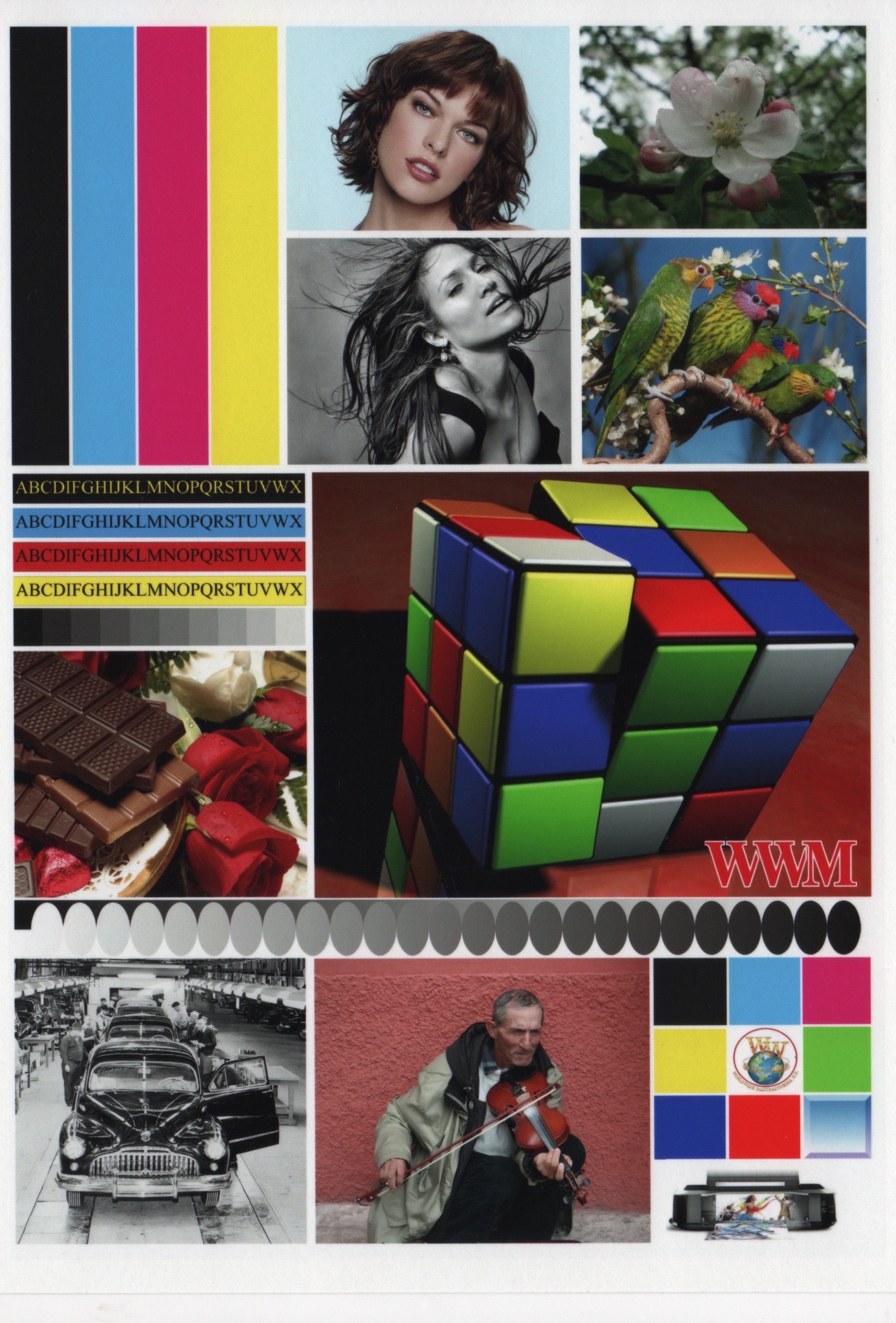

|    Сообщение #5235 Отправлено 26 июня 2015 - 13:50   combain
Ну , теперь продолжим как надо .

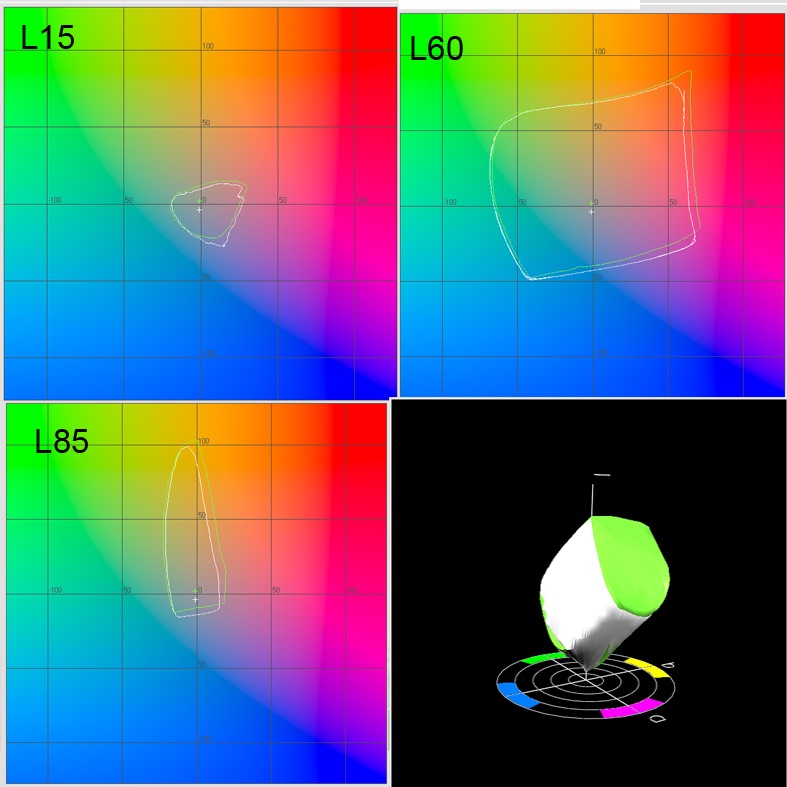

Мы попытались отстроить систему печати для Traditional Photo Paper и Epson UltraChrome Hi-Gloss2 .
Всё вышло удачно !
Смотрим охваты .
зеленый - traditional photo paper .
Белый - premium glossy photo paper .
Сразу видно то , что Traditional в зоне желтых / красных / пурпурных на L60 - 85 выигрывает в охвате у premium glossy ... Но немного проигрывает в зоне синих .
В зоне голубого / зеленого / желтого идет в ровень .
По данным серого у нас вот , всё относительно плавно и ровно .
Скан отпечатка с профилем :
К сожалению сканер не может передать того качества печати что видно на лицо .
Что мы имеем дальше .
Оптимизатор глянца на этой бумаге сыграл нам на руку .

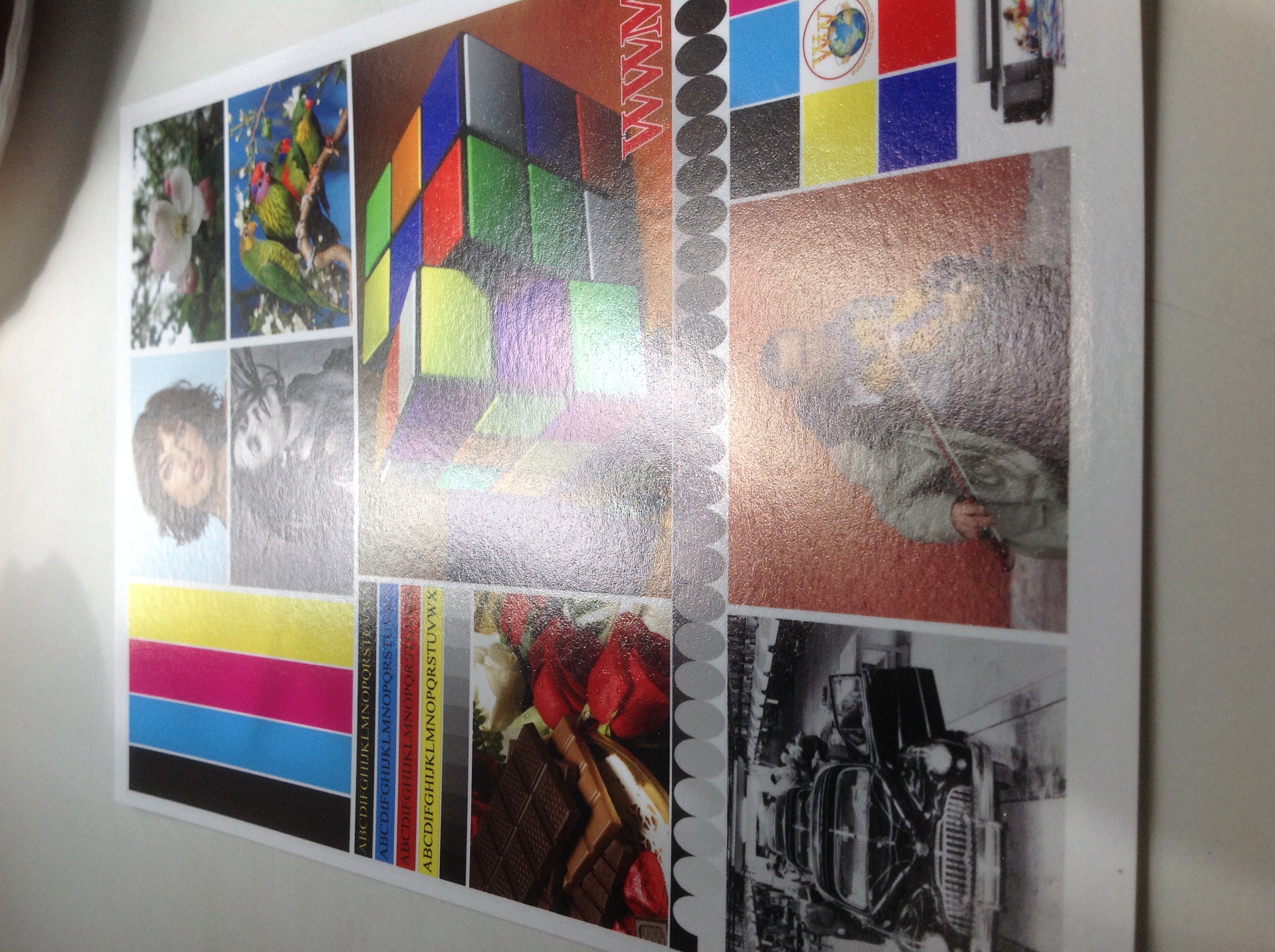

Он немного " изменил " внешний вид бумаги на ощупь и её блеск в лучшую сторону .
Сморим фото , на бумагу под углом падает свет и идет очень сильное отражение .
Создается впечатление , что напечатанное изображение находиться между бумагой и тонким глянцевым покрытием .
|    Сообщение #5236 Отправлено 26 июня 2015 - 13:52   WWM
Вы сканер поменяли в последнее время? Или на этой бумаге так получается? Не понятно.
Раньше на Ваших сканах все было "ужас как красиво все", а на этой бумаге "как-то грустно".
Не понятно. Птички невеселые какие-то. Света нет, солнца нет в этих сканах.
Фотография лучше!
Смотрим охваты .
Какой интересный хвостик типа "пыптык" в правом верхнем углу при L60. :biggrin:
|    Сообщение #5237 Отправлено 26 июня 2015 - 14:08   combain
WWM, кстати , можете теперь определить на вид что это за бумага ?
По фото отраженного света )))
Профиль правильный .
А на пигменте R2000 такие хвосты в зоне красного естественны .
Дадим профиль - сами всё увидите .

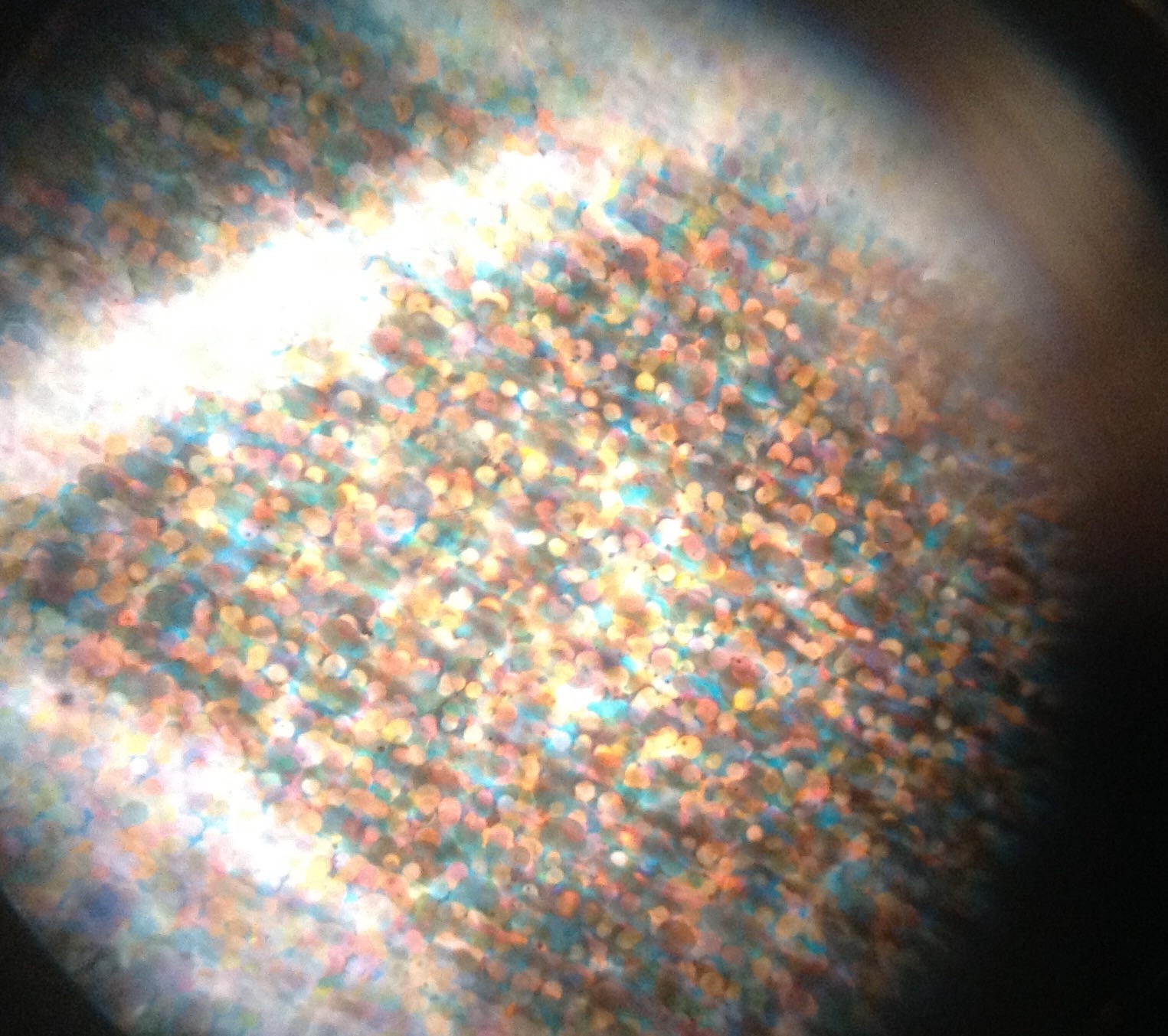

WWM, вы хотели увидить как ложиться пигмент на эту бумагу .
Вот
Прикрепленное изображение: image.jpgПрикрепленное изображение: image.jpg
Сразу отметим , что R2000 являеться гексахромных принтером без лайтов ... Тоесть CMYK + R/Or/GO/MK
Тоесть все капли как на ладони .
Вот профиль https://yadi.sk/d/0lqnk2H3hVYaq
Тип бумаги в драйвере - Epson Premium Glossy .
Качество - 5
Глянец - светлые участки .

|    Сообщение #5238 Отправлено 29 июня 2015 - 18:10   Dimka66
Удивляет лишь одно - почему пятна, если есть, то исключительно в том же месте?
например, на эпсон глянец 200
Напечатал и я этот тест на бумаге Photo Paper Glossy 10х15 200 гр. Получаются те же пятна... (Здесь в TIF-формате, на 2400 dpi, но 565 Мб! И еще фрагмент этих пятен в полном разрешении, 18 Мб).
Направление движения листов при печати показано стрелкой. На фото 1 и 2 бумага загружена "головой вниз" (по надписи "Эпсон"), только на фото 2 макет в фотошопе перевернут на 180 градусов. На фото 3 макет как на фото 1, только бумага загружена "ногами вперед" (по надписи).
Можно сделать вывод, что как ни крути бумагу и макет, красноватое пятно получается в одном и том же месте. Что очевидно говорит о проблеме принтера...
|    Сообщение #5239 Отправлено 29 июня 2015 - 18:20   WWM
Пока скачивается Ваш скан, возник вопрос: если у Вас тоже пятна, то Ваш принтер тоже проблемный?? Или принтер Р50 любой так напечатает именно этого слона??
|    Сообщение #5240 Отправлено 29 июня 2015 - 18:31   Dimka66
WWM, Я печатал на Л800 оригинальными чернилами на бумаге Эпсон Photo Paper Glossy 10х15 200 гр., в режиме RPM, с инд-профилем из-под фотошопа, и типом бумаги в драйвере Epson Premium Glossy.
Поскольку при переворачивании макета пятно осталось в том же месте листа (на фото 2 получилось на футболке), то очевидно слон тут ни при чем. Думаю это пятно будет абсолютно на всех отпечатках именно в этом месте, независимо от сюжета фото. Но конечно заметнее всего будет на ч/б фото, или на определенных цветах, скажем воде или небе (голубом).
А что касается "всех" принтеров, не могу сказать. Это надо хотя бы на нескольких отпечатать такой тест, и посмотреть везде ли будет такая же картина...
И да, очевидно мой принтер "тоже проблемный". Просто я в основном печатаю на 3880, особенно ч/б, поэтому не замечал ранее такого косяка за Л800...
