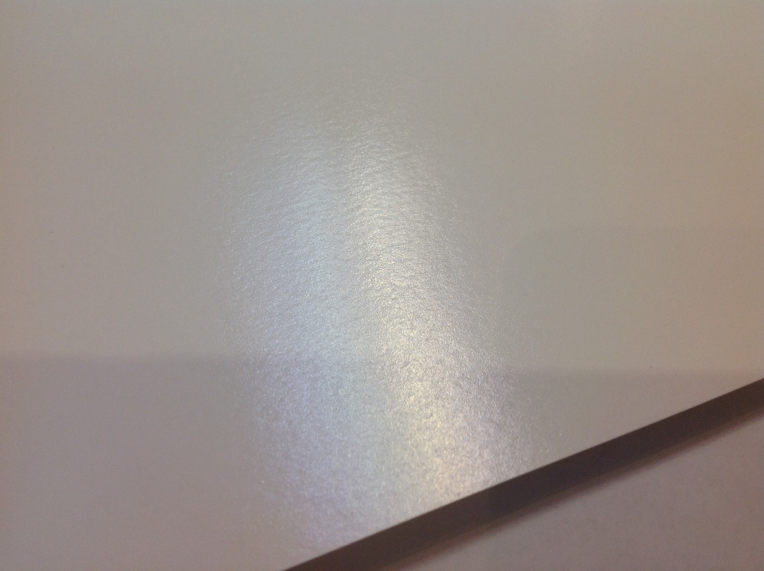

А теперь о самой бумаге .
Производитель говорит что :
Высокоплотный глянцевый носитель профессионального уровня, созданный специально для фотографов, которые знают и ценят традиционную бумагу для фотопечати «Барита». Epson Traditional Photo Paper выглядит абсолютно также, но имеет улучшенный состав, в ее основе — альфа-целлюлоза. Поверхность Epson Traditional Photo Paper – глянцевая, ярко-белая и идеально ровная. Чернила отлично впитываются и равномерно распределяются на поверхности данного носителя. Не содержит кислоты и лигнин.
А что мы видим - бумага очень толстая как картон ! Имеет гладкое , глянцевое ( и даже почти липкое покрытие ) для печати ... Что указывает на её характерные свойства .
Причислить эту бумагу нельзя не к супер глянцу , не к просто глянцу ... Не к полу глянцу и не к люстру . Он диствительно нестандартная .
Имеет очень интересный отблеск .
WWM,
Бумага абсолютно та же и ничего не изменилось за 5 лет?
Эта бумага у нас появилась 2 года назад ... И судя по тому что было там написано , и тому что мы сейчас видим - всё изменилось в лучшую сторону .
Бумага кстати ... Имеет покрытие которое очень сильно похоже на гибрид покрытий супер глянцевых бумаг и глянца обычных глянцевых визиток ... Вот такое впечатление .

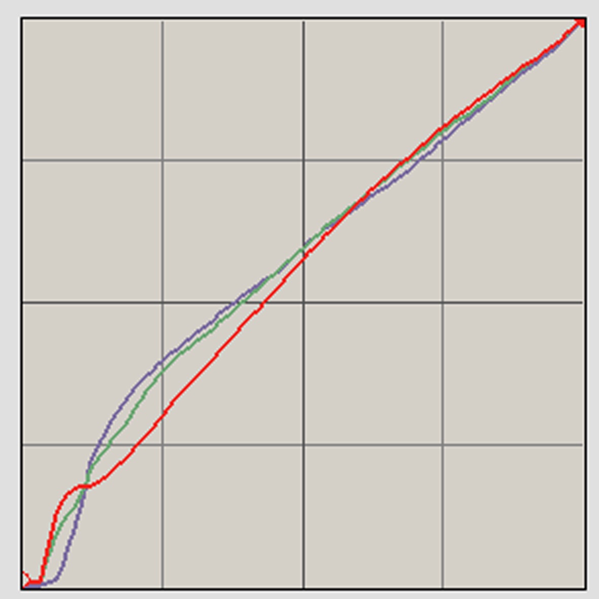

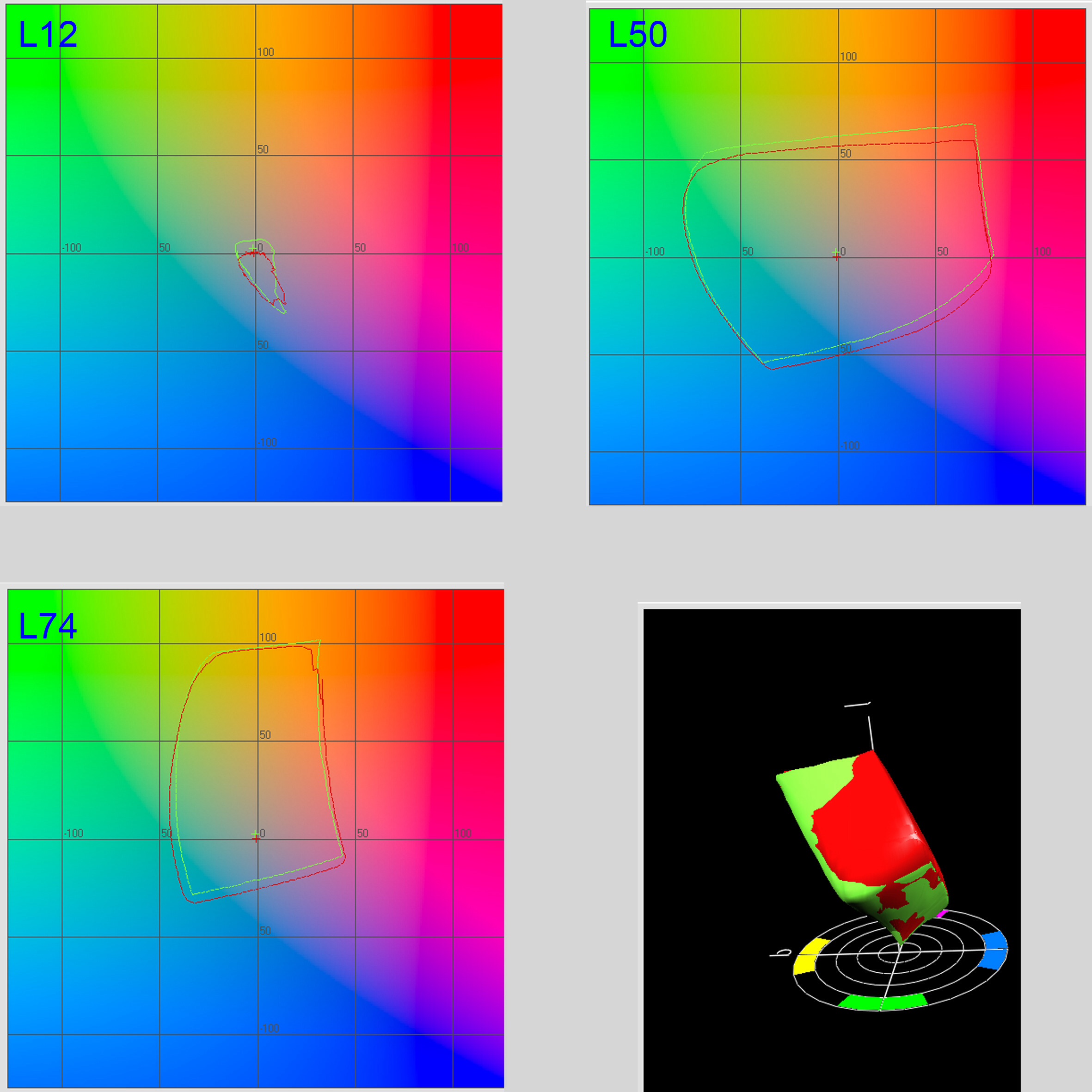

Мы попробовали напечатать по этой бумаге мишени на Р50 чернилами claria .
Сразу отметим то , что из-за того , бумага очень толстая - то лучше загружать бумагу в принтер по одному листу .
Так же эта бумага очень долго " дышит " после печати и чернила на ней стабилизируется достаточно тяжело если не долго ... Возможно это связано с покрытием бумаги ,
Что мы имеем об охватах .
зеленый - Traditional Photo Paper
красный - Premium glossy Paper
И линейности серого
