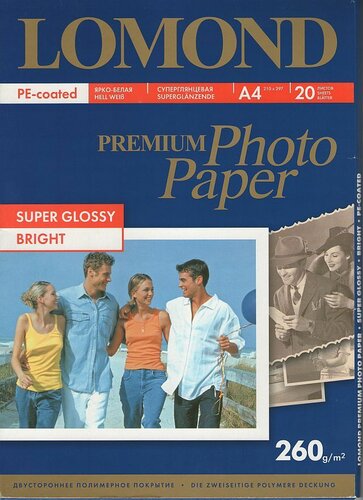

E80
Предчуствую следующий же вопрос, потому бумага:

Вот эта:
Жаль, что на таких упаковках нет маркировки насчет "супер белая", "с новым покрытием", "теплая", или еще какая. Как на упаковке А4 формата все расписано. Поэтому не совсем ясно - это одно и то же или вообще от разных поставщиков.
