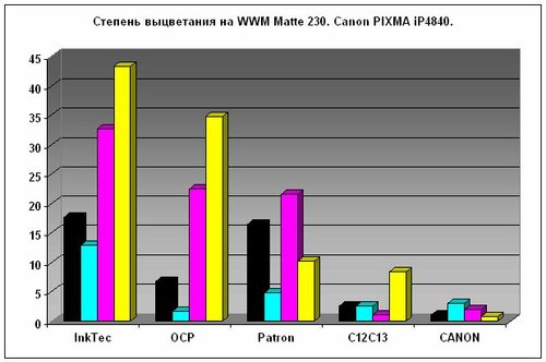

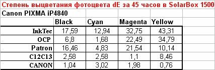

|    Сообщение #377 Отправлено 01 августа 2014 - 12:04   WWM
SamSvoi,
Для того, чтобы иметь понятие о светостойкости указанных Вами чернил, предоставленных данных было достаточно.
Однако, надо понимать, что Вы хотите иметь данные для чернил С10С11, С13 и ОСР на одной и той же бумаге, на одной диаграмме и в одной и той же таблице для лучшей наглядности?
Если да, то подождите. Сейчас соберем данные в такую выборку и выложим.

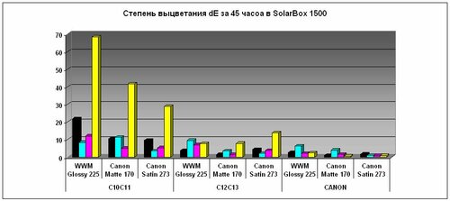

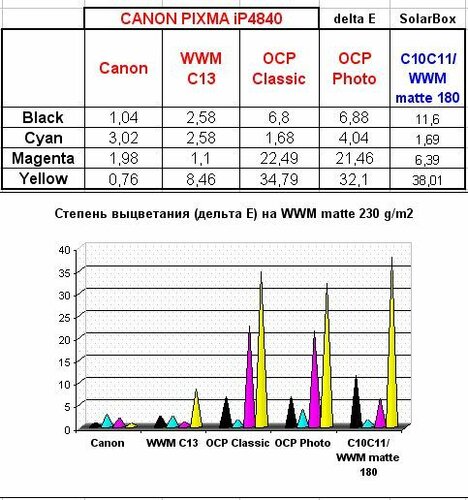

|    Сообщение #379 Отправлено 01 августа 2014 - 12:17   SamSvoi
мне остаточно былобы слов - Фёдор с11 еще хуже чем оср по светостойкости но лучше по цветопередаче а с-13 лучше по стойкости но хуже по цветопередаче (хотя я не знаю может ли что то быть хуже чем оср без профиля)
Все! - я не профи и мне можно словами а не графиками
|    Сообщение #380 Отправлено 01 августа 2014 - 12:25   WWM
А уже готово!
Только С10С11 не нашлось на той же бумаге, взяли 180 вместо 230.
