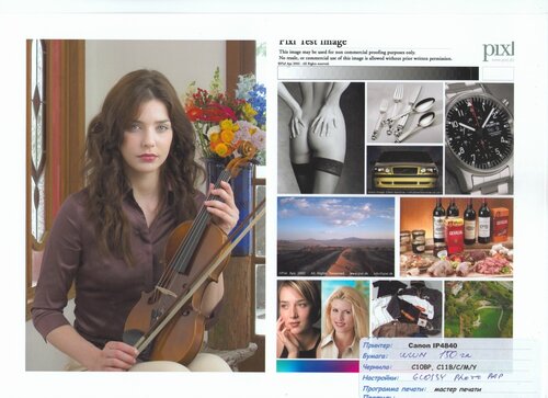

Итак, результаты для iP4840.
По работоспособности вопросов не возникало вообще никаких, это однозначно. Нет ни одного замечания испытательного центра как по работе в оригинальных картриджах, так и СНПЧ/ПЗК.
По цветопередаче без профилирования должны сказать следующее.
Конечно, предпочтительнее использовать в данном принтере чернила С10С11, они практически на всех видах фотобумаги печатают без особых замечаний по цвету, как будто именно для этого принтера созданы. Например, на WWM глянцевой 150:
|    Сообщение #342 Отправлено 01 августа 2014 - 10:26   combain
WWM, какой прекрасный градиенг серого , почти нейтральный . Но фото девушки слева как будто напечатано на обычной бумаге .
Есть оригинал фото ?

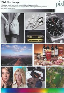

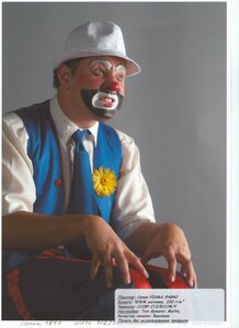

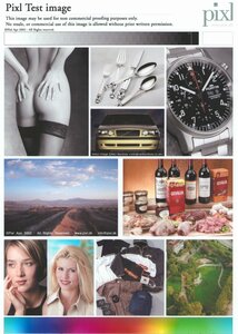

С чернилами С13 в этом плане дела несколько похуже. На микропористых носителях - однозначно только с профилем печатать.
На глянцвых и матовых - все зависит от конкретной бумаги и самой фотографии, но желательно, конечно, для самого хорошего результата профилировать. Профилируются чернила легко.
Примеры печати без профилирования на WWM 225g, Lomond 180gDS, WWM 230m:
Изображение Изображение Изображение
Это один лист бумаги, 2 изображения!

|    Сообщение #344 Отправлено 01 августа 2014 - 10:38   combain
WWM, на отпечатке бумаги WWM видно как серый в светлой зоне становиться зеленым , но на ломонде тоже . В добавок на ломонде темные тона серого уходят в избыточно теплый .
Спасибо за фото оригинала , и сразу видно что к чему .
|    Сообщение #345 Отправлено 01 августа 2014 - 10:38   WWM
Да, на отдельных видах глянцевых носителей градиент на С13 имеет избыток светло-зеленого, не спорим. На Ломонде как раз наоборот - немного краснит.
