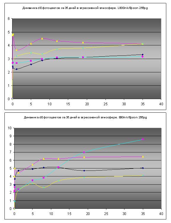

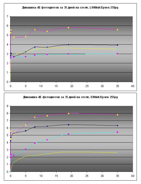

| Сообщение #1374 Отправлено 06 октября 2014 - 12:24
Правильно кто-то отметил где-то выше: стабилизация плавно переходит в деградацию. Изменения регистрироваться будут всегда. К сожалению.
И Вот что получается на момент 35 дней после печати чернилами L800ink и E80 на Epson 255pg. Напомним, что отпечатки попарно хранились в 4 местах:
1. На столе,
2. В темном ящике,
3. В пластиковом файле, в темноте,
4. В атмосфере испарений химических реагентов.
Не будем утомлять изобилием графиков, обойдемся описанием и самыми важными иллюстрациями, подтверждающими сказанное.
Как и предполагалось, нет ни единого отпечатка, для которого бы не регистрировались продолжающиеся изменения в цвете хотя бы для одной из фотоплашек. Таким образом, стабилизация плавно перешла в деградацию.
Однако кое-где можно все-таки считать, что отпечатки более-менее стабильны по цвету на протяжении последних 20 дней. Это (нумерация по условиям хранения):
1. L800ink, E80,
2. L800ink,
3. -,
4. -.
Т.е. на столе - условия самые лучшие для относительно быстрой стабилизации и минимальной деградации на этой бумаге.
Хуже всего результат для чернил Е80 в агрессивной среде. Продолжается сильная деградация голубого. Поэтому категорически предупреждаем: не храните отпечатки чернилами Е80 в парах химических реагентов или других агрессивных веществ. Изображение зеленеет.
