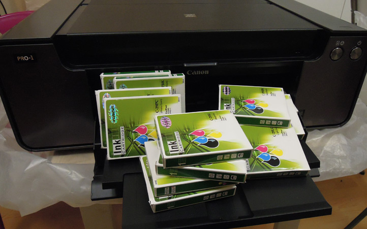

Тут можно купить оригинальные картриджи для canon PRO-1 http://www.interlink...yj/pixma-pro-1/

| Сообщение #78 Отправлено 07 августа 2017 - 23:55
Не продаются.
Можно попробовать заправлять картриджи PGI-29 чернилами LUCIA PRO из картриджей PFl-1100 (160 мл), PFl-1300 (330 мл), PFl-1700 (700 мл), от плоттеров imagePROGRAF PRO-2000/4000/6000, вот так:
- Canon PGI-29C -> PFI-1100C
- Canon PGI-29PC -> PFI-1100PC
- Canon PGI-29M -> PFI-1100M
- Canon PGI-29PM -> PFI-1100PM
- Canon PGI-29Y -> PFI-1100Y
- Canon PGI-29PBK -> PFI-1100PBK
- Canon PGI-29MBK -> PFI-1100MBK
- Canon PGI-29GY -> PFI-1100GY
- Canon PGI-29LGY-> PFI-1100PGY
- Canon PGI-29CO -> PFI-1100CO
- Canon PGI-29R -> PFI-1100R
- Canon PGI-29DGY - нет аналога, использовать оригинальный.
| Сообщение #79 Отправлено 29 января 2018 - 22:41
Canon PGI-29GY -> PFI-1100GY Canon PGI-29LGY-> PFI-1100PGY
На канале JToolman указывалось на то, что чернила GY от pixma pro-10 соответствуют DGY у pixma pro-1.
Возможно, правильнее соответствие:
Canon PGI-29DGY -> PFI-1100GY
Canon PGI-29GY-> PFI-1100PGY
Canon PGI-29LGY -> нет соответствия.
На своем еще не пробовал, но ставил картриджи Cactus, и тональные переходы в сером какие-то пятнистые и грязноватые. Думаю, может в LGY залили такой же серый, как в GY.. некоторые непридирчивые любители так делают.
