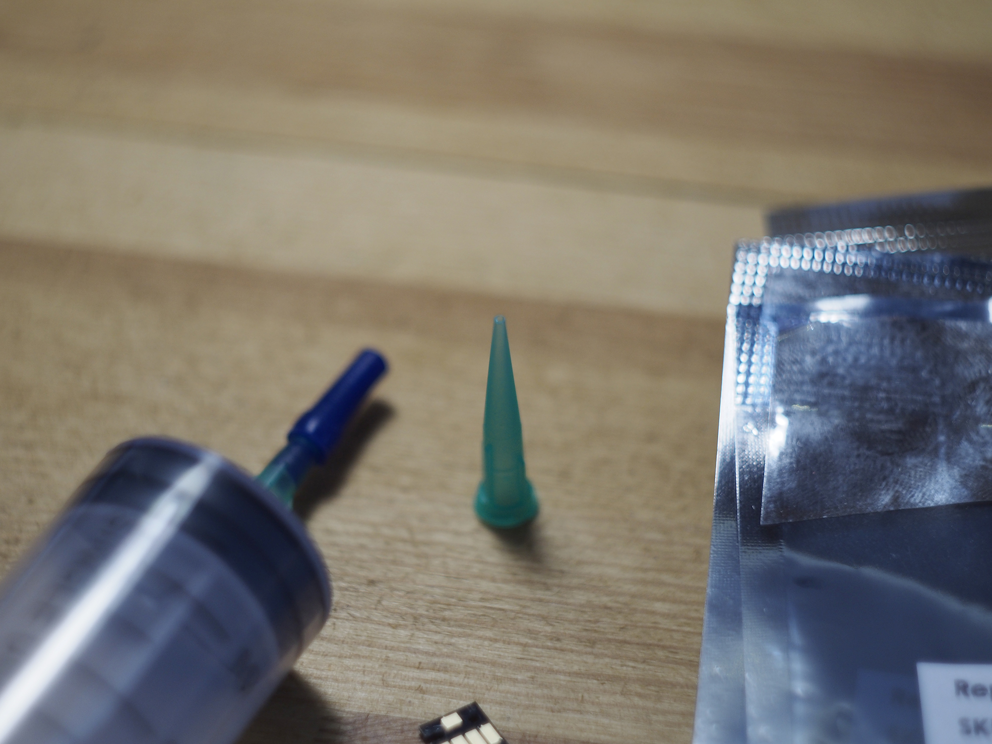

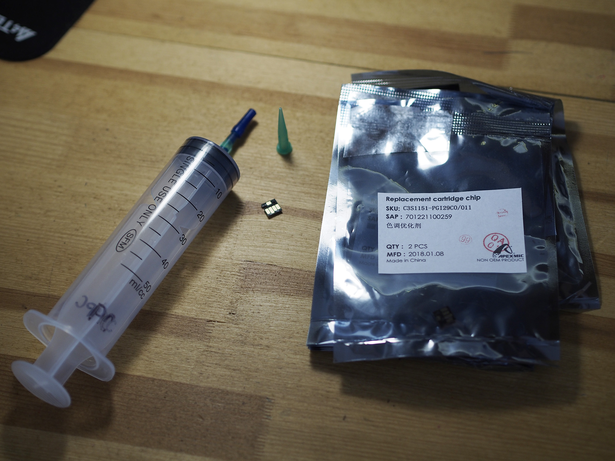

Заправлять удобно оригинальные картриджи (они конструктивно качественнее совместимых). Нужно купить чипы на aliexpress (по запросу PGI-29 chip выходит два-три продавца), конусообразные пластиковые наконечники на шприц (там же у китаёз) и чернила. Хотел лить DCTec, но вот проблема, описанная выше образовалась... Давить на шприц, чтобы прижать наконечник к гнезду картриджа, сильно не надо, чтобы не сильно растягивать гнездо. Кончик наконечника следует чуть подрезать наискось, чтобы чернилам было легче вытекать. Вес полного картриджа 84 грамма. И еще у китайских чипов сзади "выпукляется" капелька защитной смолы на чипе, поэтому на картридже нужно ножиком чуть срезать пластик под эту каплю.

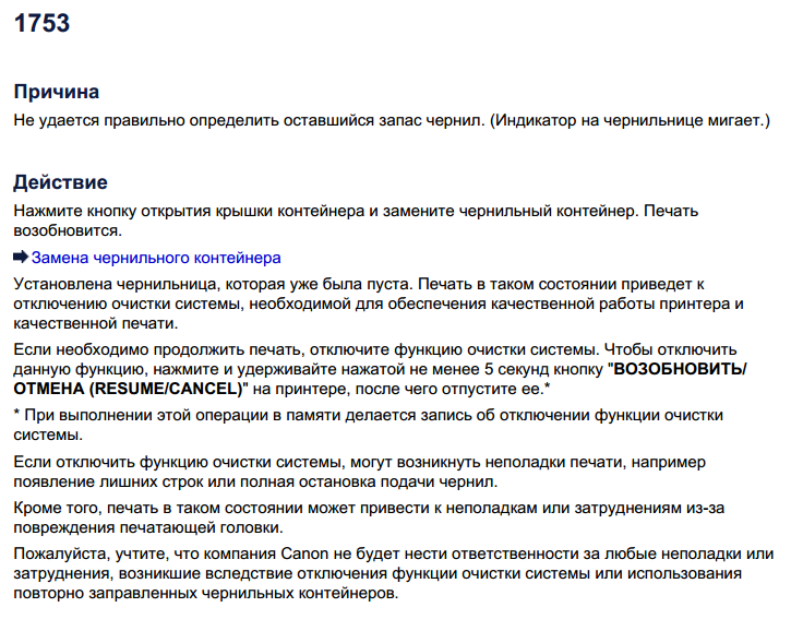

Подскажите пожалуйста на данном принтере возможно печатать с отключенным уровнем чернил или придется покупать чипы при заправке.
| Сообщение #84 Отправлено 27 марта 2019 - 18:54
Barranno
Кнопками можно отключить, ровно до окончания выполнения задания. После этого он отказывается печатать. Всё кроме теста дюз и прочей фигни, на эти операции да, он уровень чернил отключает.
Ну у меня по край не мере так.

| Сообщение #86 Отправлено 13 апреля 2019 - 14:50
Спасибо за ответ e_alex и Barranno!
До последнего затянул, когда закончатся чернила, заказал чипы, а продавец их возьми и не вышли после 3х недель ожидания. Итог сохнет товарищ! Чернила есть, а прочистку включить не могу. Погудит погудит при включении и уходит в ошибку. Вот бы прошивку придумали с возможностью печать без контроля чернил, а то получается "чиповая зависимость" и не куда от нее не деться!
