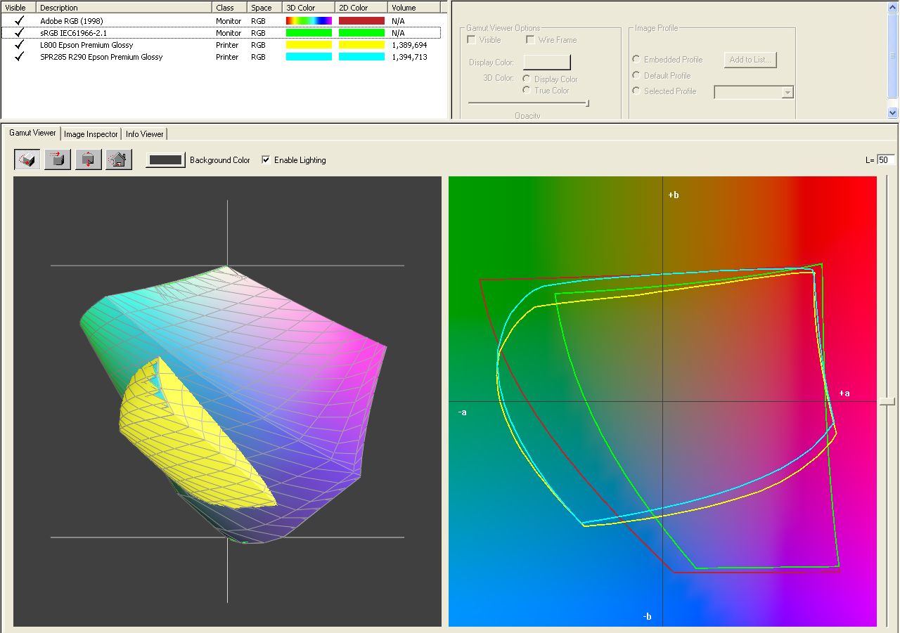

|    Сообщение #3 Отправлено 12 марта 2014 - 11:54   WWM
parasolid,
Всегда интересовал вопрос: какой смысл сравнивать профили принтер/чернила/бумага с RGB/sRGB? Ваша точка зрения, пожалуйста?

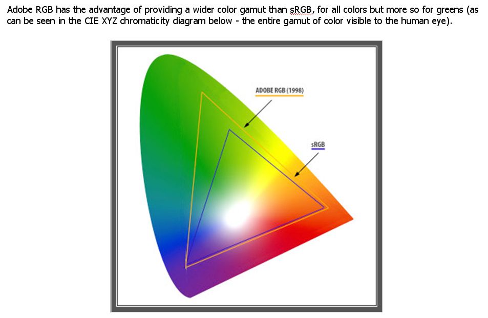

|    Сообщение #15 Отправлено 12 марта 2014 - 15:54   WWM
то что мы видим на фотобумаге после печати - это CMYK?
Интересный вопрос.
На самом деле принтер печатает цветами СМУК, но является устройством RGB. На диаграмме - в координатах цветового пространства CIE XYZ: цветной "язык" - это все цвета, которые способен глаз человека различить (срез при яркости L=50),
соответствующие охваты RGB - в любом случае, намного меньше, чем мы можем видеть. Но возможности увидеть красоту напечатанного еще меньше, так как охват принтера еще меньше.
Цвет - всего лишь световые волны, отраженные от поверхности отпечатка, зафиксированные глазом и идентифицированные мозгом.
Выключите свет и не получите никакого цвета.
