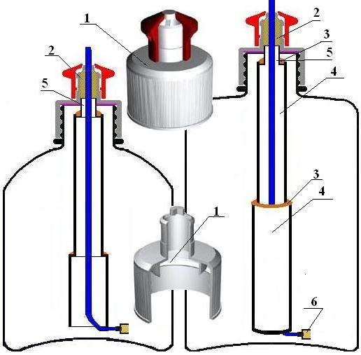

Блин,хочу зделать гидродонор по рисунку, но возникли вопросы :
1) что это за воздуховод, я так понял это склеены между собой два шприца , по диаметру один маленький другой большой.А в самом низу склееных шприцов я непонял, там нету дна ? И что это синим цветом сам шлейф который идёт с принтера или от ручки паста ?
На рисунке:
1. Крышечка от “GALA”
2. Воздушный фильтр от сигареты.
3. Шов – термоклей.
4. Воздуховод – корпуса шприцов.
5. Переходник – корпус гелиевой ручки.
6. Чернильный фильтр.
На рисунке:
3. Шов – термоклей.
| Сообщение #50 Отправлено 11 августа 2008 - 20:33
Vasyka_Pryanik не надо, опустишь банку ниже принтера на 3 см вот тебе и гидродонор, не нужен он на лексмарке
| Сообщение #51 Отправлено 11 августа 2008 - 21:45
Почему именно не нужен на Lexmarke ? Я думал лутче будет зделать гидродонор...

Vasyka_Pryanik резкое повышение температуры (попадание солнечного света) вызовет выливание чернил через верх, при наполовину использованных чернилах в донорах!

Vasyka_Pryanik такая конструкция служит для создания разряжения в картридже,и больше подходит для Эпсона с капсулами, а тебе хватит просто опустить банку ниже, ну или разбирайся как оно работает, а потом как сделать!

А воздушное отверстие на бутылочке лутче в каком виде зделать,тоже просверлить дырочку и туда опустить до дна трубочку ?
| Сообщение #56 Отправлено 12 августа 2008 - 19:52
Vasyka_Pryanik если до дна , то сосуд Мариотта получится, но чернила трубкой сразу пойдут наружу, а надо на 1 см под крышку и на 1-3 см над крышкой, чтобы меньше пыли засасывало
