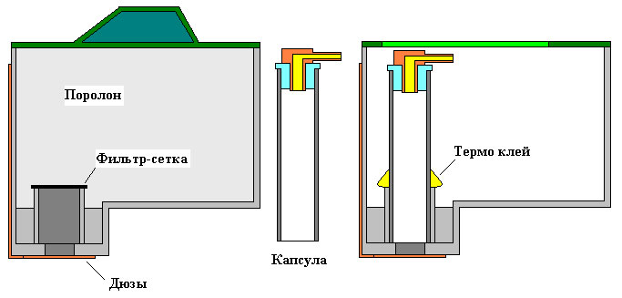

2 Димка_Дзержинск
Надеюсь, на рисунке все понятно.
В верхней части картриджа вырезаем окошко.
Вытаскиваем поролон.
Пинцетом снимаем фильтр-сетку.
Капсула сделана из инсулинового шприца.
Манжета капсулы - силикон, фитинг обычный, можно стержень шариковой ручки изогнутый буквой "Г"
Хорошенько прогреваем картридж и капсулу (я грел на гриле в микроволновке) и садим на термоклей. Герметичность - идеальная. Главное - хорошо прогреть склеиваемые детали.
Все.
Работает :)

|    Сообщение #23 Отправлено 27 марта 2007 - 15:05   Episode
1,5 коловатта гриль, с расстояния 7см, в течении 2-х минут.
Это я так грел.
Ты ведь на Украине живешь.
Посмотри в продаже "резиновый" клей Харьковского производства, "Лодка" называется.
С чернилами он "дружит", т.е. никакой реакции, проверено.
Только сохнет толго, 48 часов нужно выждать.

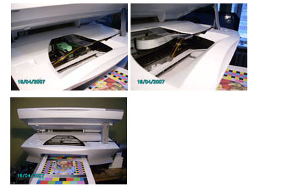

|    Сообщение #24 Отправлено 16 апреля 2007 - 21:41   koka
Привет!
Вот один "знакомый" уговорил поставить на МФУ "Lexmark 1270"
СНПЧ. Сразу скажу, что делал по методике Episode.
В качестве доноров обычные бутылки из под чернил.
Чернила ВВМ 16\17 и 27 (цв.)
Сделал в пятницу, на работе оставил на выходные.
В понедельник сразу не "расплевался", только после чистки начал
печатать, списываю на чернила.
Сделал из интереса -сколько пропустит через себя чернил картридж.
Картриджы для чистоты экскримента ставились новые.
Да, доноры стоят ниже МФУ, т.е. уровень чернил в банках
на уровне выхода бумаги.
Когда "сдохнет" какой-нибудь картридж-сообщу.
Фото прилагаю.
  • Прикрепленное изображение: post-40-1176752485.jpg

2Episode
На твоем рисунке что показано оранжевым и голубым цветом??? это еще шприц??? а до какой степени прогревать капсулу и картридж??? и зачем это вообще нужно??
И вообще правильно я понимаю эту схему:
этот стержень изогнутый буквой Г служит как горловина для заправки или это для шлейфа как указано на рисунке в посте Sep 17 2006?? Что то я доконца запутался.. эсли кто может помогите незнающему...

|    Сообщение #28 Отправлено 12 ноября 2007 - 09:29   Episode
Просмотр сообщенияurasuk (Nov 11 2007, 09:35 PM) писал:
2Episode
Начну с обратного:
- не нужно - не заморачивайтесь. Зачем мне это было нужно, я написал на первой странице.
- я не замерял температуру градусником. Чем сильнее прогреть, тем лучше будет держаться. Главное - не расплавить детали.
- написано ведь в посте с рисунком. Оранжевый - фитинг, голубая - манжета.

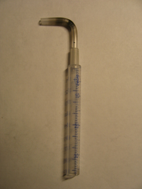

  • Прикрепленное изображение: IMG_0689.jpg
|    Сообщение #32 Отправлено 24 ноября 2007 - 21:48   urasuk
+ Episode  пондзравляю :unsure:
|    Сообщение #33 Отправлено 25 ноября 2007 - 02:09   Episode
Просмотр сообщенияurasuk (Nov 24 2007, 06:27 PM) писал:
Такая капсула подойдет или обьязательно нужна манжета с силиконом?
Почему нет? Подойдет.
Теперь главное - обеспечить герметичность соединения с картриджем.
Силиконовая манжета использовалась потому, что она попалась под руку.
Если бы она не попалась, было бы все, как у вас на фото...
