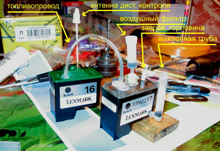

Делал ради интереса, но в процессе юзания выползли некоторые преимущества:
Объем выпотрошенного от поролона картриджа - 20 грамм.
Объем катриджа с поролоном 8 грамм. Как минимум 3 заправки.
Но, одно дело инжектировать чернила в поролон, и ждать пока уровняется давление, выйдет воздух, а другое - просто долить чернил, и ничего не ждать. Тем более, что делать это приходиться в три раза реже, и не вынимая картридж. На всю операцию заправки уходит секунд 20, тогда как ранее, до переделки - до 30 минут.

|    Сообщение #9 Отправлено 22 марта 2006 - 23:01   Episode
У него верхняя часть прозрачная - оргстекло.
А на боковую стенку внутри наклеил вертикальную полоску белой пластмассы, по ней видно уровень в картридже-доноре.
Лексмарк будет печатать и без чернил, пока не сгорит голова, ведь в этом заинтересован производитель, придется покупать новый картридж. И правильно. Ведь он предупредил, а юзеру решать что делать - подымать задницу и заправлять, или потом бежать и покупать новый картридж :unsure:

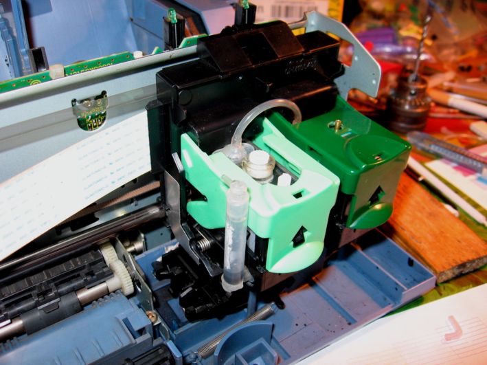

|    Сообщение #12 Отправлено 22 апреля 2006 - 22:53   Episode
Немного усовершенствовал "вечный двигатель".
Предстоят испытания :unsure:

|    Сообщение #13 Отправлено 22 апреля 2006 - 23:22   SPAWN
2 Episode
Оповести NASA перед взлетом ато примут за НЛО и собьют. :unsure: :P :unsure:
|    Сообщение #14 Отправлено 23 апреля 2006 - 00:23   Episode
Звонил я им...
Не до меня там сейчас...
У них опять Винда заглючила, переустанавливают...
Посему - пользуясь моментом, установил на старт, готовлю к запуску...

|    Сообщение #15 Отправлено 23 апреля 2006 - 00:35   SPAWN
Когда преземлишся роскажы ка система стаким количеством апгрейдов летает :unsure:
Ну уж очень круто выглядит :unsure:

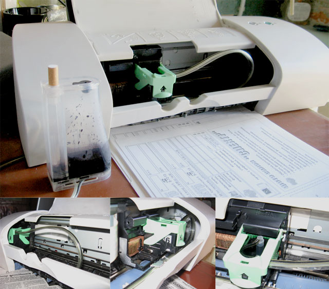

|    Сообщение #16 Отправлено 23 апреля 2006 - 07:56   root
Видать таки взлетел.:-)
Посмотрим на сколько топлива хватит.
После первого полета точно баклажку с топливом прицепит:-)
|    Сообщение #17 Отправлено 23 апреля 2006 - 13:33   Episode
root, а вы на чем гадаете - на картах, или на кофейной гуще?
(вот сейчас прикидываю, как бы шлейф нормально проложить)
После того, как EpsonSC480 у меня отняли, приходится Lexmark три раза в день дозаправлять :D
Задолбало уже.
Нужно ему канистру цеплять на бочину :unsure:
