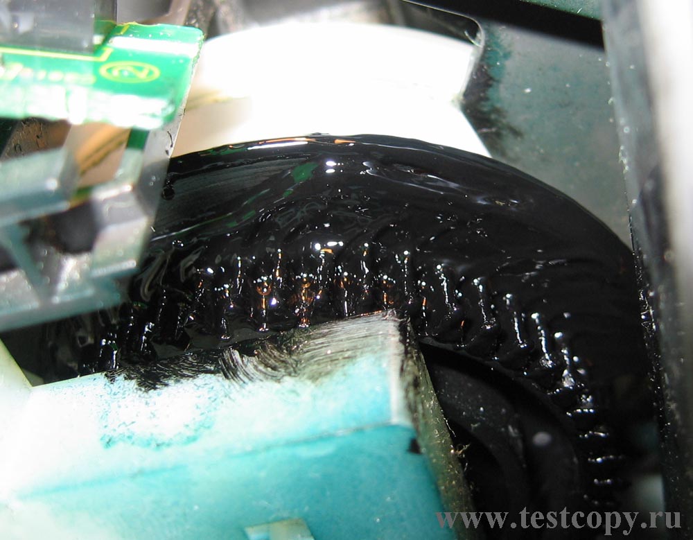

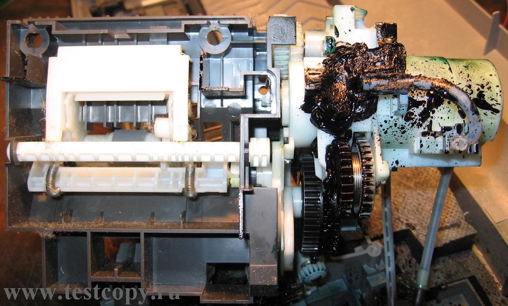

Весь принтер был залит чернилами с СНПЧ.
http://testcopy.ru/i...rinter/st_3.jpg
http://testcopy.ru/i...rinter/st_2.jpg
Фото редуктора залитого чернилами. Угадайте с 2х раз как будет легко двигателю крутить эту гадость?
mailtuyuriy, Как то так http://testcopy.ru/i...rinter/st_4.jpg
| Сообщение #8 Отправлено 18 февраля 2014 - 17:07
нет! у меня было по проще! сейчас я все отмыл. но ошибку так и выкидает!

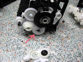

По вашему здесь общаются не специалисты? Я самоучка, работаю сейчас в СЦ. Говорит ли Вам об этом, что нибудь? Да и ремонтировать телевизор по телефону не совсем удобно. Проверьте пожалуйста ролик подачи бумаги очень часто ламается тоненький паз с противоположной стороны редуктора, теперь вот ваше фото редуктора, я стрелкой указал на двойную шестерню в порядке ли она (внутри ее есть зацепы второй половины) если они сломаны то это есть причина замятия, а также внутри этой шестерни есть пружина иногда она деформируется, нужно разобрать шестерню и поправить пружину. Пока все.

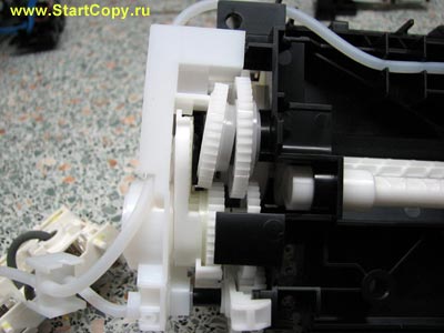

mailtuyuriy, аппарат возможно собрали неверно. Муфта не проваливается? Выложите фото муфты изнутри.
ВОТ ТУТ http://www.startcopy...es/double_gear/ почитайте, все расжовано
