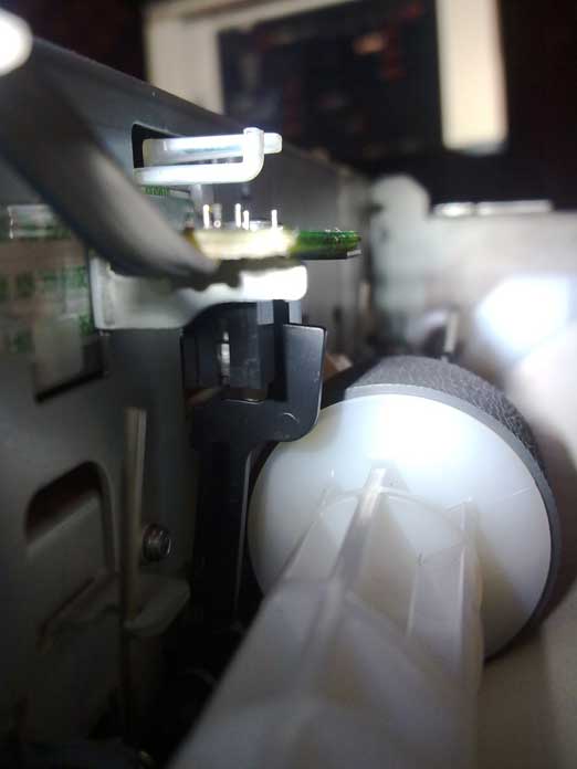

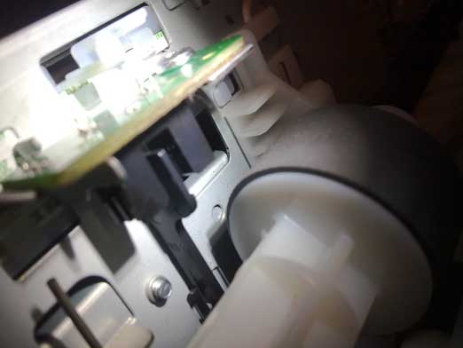

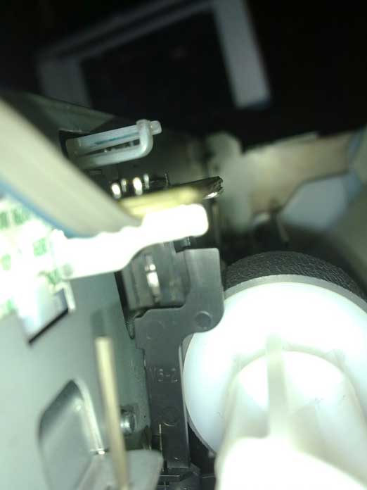

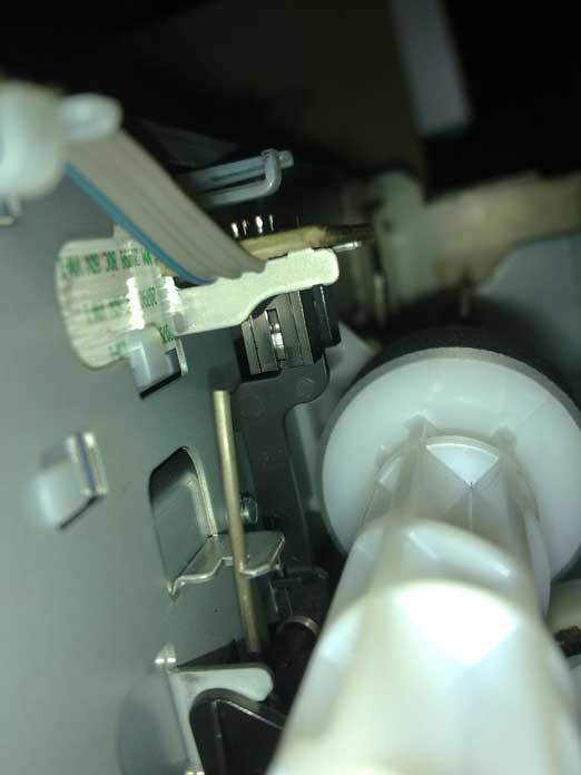

|    Сообщение #47 Отправлено 02 марта 2014 - 22:18   mailtuyuriy
флажок когда нету бумаги Прикрепленное изображение: 34.jpg Прикрепленное изображение: 35.jpg
флажок когда бумага прошла частично к каретке Прикрепленное изображение: 36.jpg Прикрепленное изображение: 37.jpg

|    Сообщение #50 Отправлено 03 марта 2014 - 18:24   stava99
mailtuyuriy уважаемый, ищите донор если хотите собрать этот, сверяйте наличие деталей, дефекты, и прочие аномалии своего полу убиенного аппарата иначе мы с вами зайдем окончательно в тупик с донором хоть как то чуть легче, будет откуда взять деталь

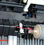

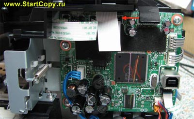

или сверится в правильности сборки (я ведь говорил ремонтировать телевизор по телефону не очень то просто), а я попробую найти вам сервис мануал (не будет совета на него хоть опираться будете), а пока найдите донор. :shok:/>
Вот кое че нашел ролик подачи бумаги Вы проверяли? Там где указано стрелкой.
и подключение шлейфов.
  • Прикрепленное изображение: 28.jpg
  • Прикрепленное изображение: 11.jpg
