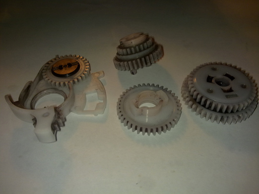

| Сообщение #21 Отправлено 27 февраля 2014 - 21:59

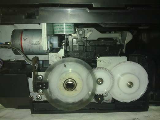

выкладываю фото. [b]простите за размеры изображения (я в первые выставлял фото)

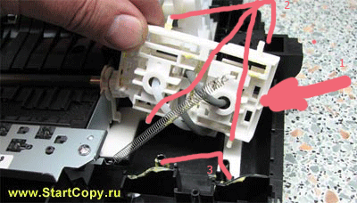

Если Вы все проверили, все собрали правильно следуя выше указанным ссылкам, прошу проверьте парковку, она должна двигаться легко, если грязная снимите вымойте, сотрите старую смазку и нанесите новую, установите на место при этом не забыв поставить на место пружину, чтобы трубочки редуктора которые укладываются под ней не мешали ей ездить по полозьям. Тут http://www.startcopy...l_c_mp240_1.htm еще подробней.
Все получится не спешите и внимательней.

| Сообщение #25 Отправлено 01 марта 2014 - 05:27
попытка №2.
Вот ты наивный. А где пружина там? Где сама муфта? Может опять перечитать ссылки которые с начала темы давал?

mailtuyuriy если каретка не выходит с парковки...........судите сами, при инициализации аппарат не может выпустить каретку с парковки, значит что то мешает ей с парковки выйти отсюда и ошибка Е-03, электроника в даном случае не при делах (насколько вижу подключено правильно), соберите пожалуйста назад редуктор (правильно и внимательно), снимите парковку вымойте в теплой воде от старой смазки и отходов чернил, смажьте трущиеся части парковки (от старой смазки нужно избавить аппаратную часть парковки), смажьте смазкой (что нибудь мягко скользящее) понимаю в домашних условиях не очень то легко найти че нибудь подобное, соберите в обратном порядке, следя за тем чтобы трубки для слива отработанных чернил не мешали парковке двигаться. Есть там в парковке клювик (он тоже на небольшой пружинке как часть парковки), проверьте его (на всяк случай) каретка когда выходит толкает его и парковка падая вниз выпускает каретку для дальнейшей работы, если этого нет..............Е-03. Дело конечно не очень то чистое но увы батенька.......

каретка не двигается если стоит в положении для замены картриджей, то есть в любом месте где я ее вручную оставляю, дальше она не двигается. Просто если бы был аналогичный принтер, было-бы легче найти неисправность.

при нажатии клавиши "Power" происходит следующее: Принтер прокручивает вал с энкодером и останавливается, выкидывает ошибку "Р03". каретка ни куда не едет, хотя стоит по середине принтера.

может я туплю но датчик стоит на диске энкодера, и я его поменял на новый (родной случайно сломал), а больше ни куда там не идут ни какие шлейфа.
Каретка до парковки не доходит. каретка стоит мертво в том месте где я ее оставлю при сборке (по середине, слева, справа) она неподвижна. я бы выложил видео но не знаю как это сделать.

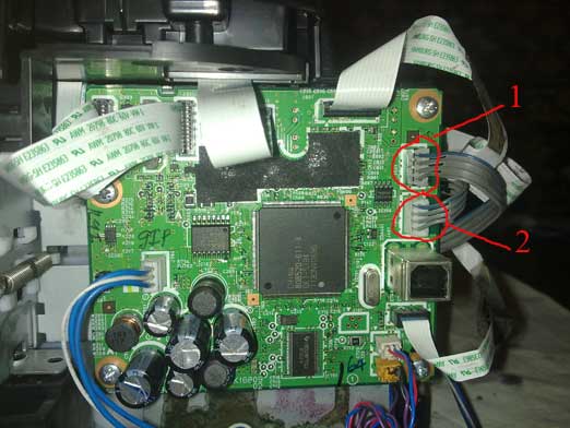

по центру станины крепится датчик там же и флажок проверьте их работу (чтобы флажок полностью выходил и входил в датчик). Есть мысль конечно немного глупая ............верхний шлейф на фото сильно перекручен подключен правильно?
