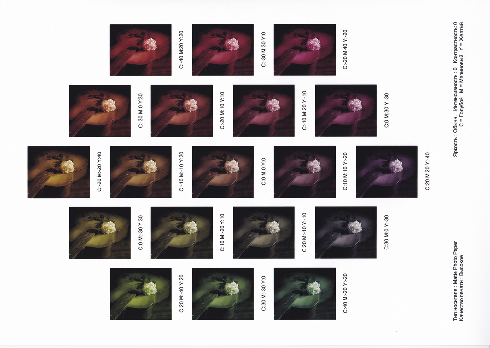

Продолжение экспериментов.
Матовая бумага Славич А4 230 гр.
C -8 M -17 Y 11
В общем-то печатать можно. Но Маджента уж слишком интенсивная на матовой бумаге получается.
Я бы ещё убавил. Тут только один, наверное, выход, печатать на матовой и глянцевой с разными настройками. Универсальные создать не получится. Либо надо менять чернила на правильную серию С11/13.
EPSON Premium Glossy Photopaper 255 гр. 10х15
C -8 M -20 Y 11
Глядя на сканы, можно подумать, что вроде на EPSON ярче получилось.
Но на самом деле, всё в точности наоборот. Общая картинка да и Маджента смягчаются глянцем.
Скорее всего, сканер просто улавливает более широкий цветовой охват Premium Glossy.
А вот с ч/б печатью на матовой бумаге всё также плохо. Зелень не отпускает

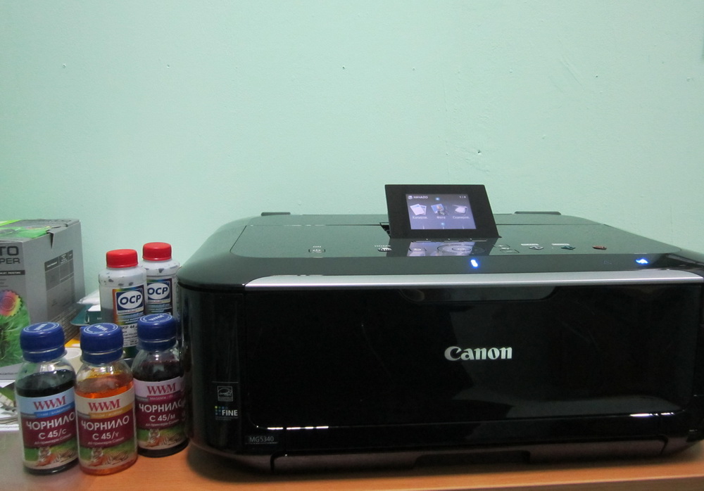

| Сообщение #87 Отправлено 11 февраля 2014 - 09:16

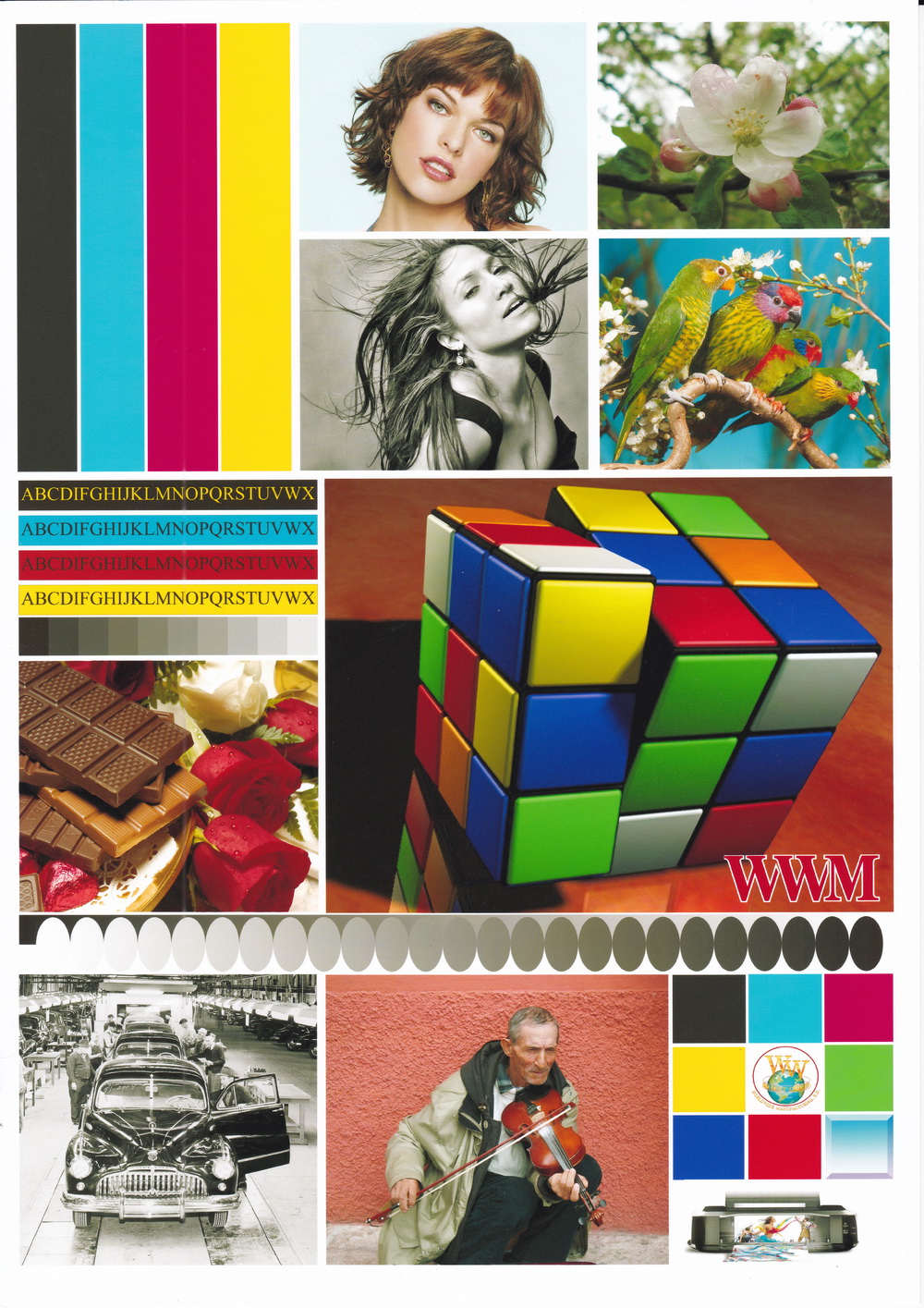

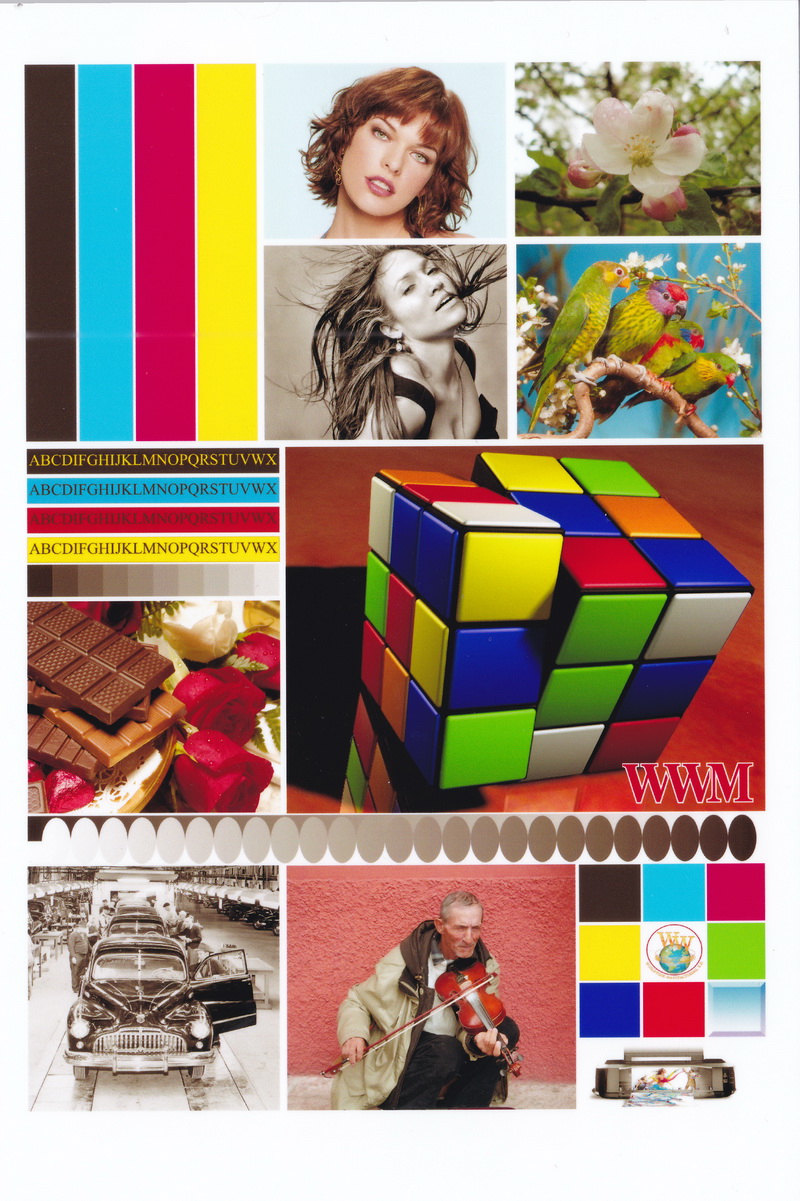

WWM, это на новом. "Старый" лежит в коробке и ждёт новую ПГ от OCP. Промывал три раза. Сомневаюсь, что Cyan вернётся даже с новыми чернилами.
Что касается тех аппаратов, которые совместимы с C45, то до них очередь дойдёт. Просто там требуется длительная промывка для восстановления качества печати, а времени у меня на это не хватает. Ну, сам виноват... Убил Инктеком.
Тем не менее, проблему с ч/б фото на матовой бумаге я решил. Всё оказалось до безобразия просто и получилось случайно (хотя колориметр по мне-таки плачет
Оказывается, для нормального цвета достаточно отключить настройки цветокоррекции и печатать как есть.
Вот как всё это выглядит:
Палитра (Славич A4)
Фото Славич A4 с полями
Фото Lomond 10x15 с полями
Оригинал фотографии
Как получилось - судите сами.
Я лишь вижу, что тональность хромает. Особенно на Ломонде, у которого на мой взгляд цветовой охват ниже, чем у Славича.
Но зелени уже нет. Смотреть на это уже не противно) И по-моему, получается даже лучше чем оригинальными чернилами. У меня оригиналы на эту бумагу вообще как-то плохо ложились. Не знаю почему. На том МФУ такого не было.
Возможно, что специфичный тёплый оттенок фотографий - это особенность Canon и дальше я это докажу и покажу. В большинстве случаев, кстати, это только в плюс. Хотя, в данном случае, несколько теряется авторская задумка.
Безусловно, фоточёрный от OCP тоже может влиять. Хотя, явного конфликта с вашими чернилами я не увидел.
Нельзя сказать, что я удовлетворён цветом. Но печать уже можно.
Хотя, сравнивая фото на мониторе и отпечаток на Славиче я вижу меньше разницы, чем когда сравниваю скан и оригинал фотографии.
А что терять? Все равно ждете новую ПГ. Попробуйте С45/С.
А что за палитра Славич? Мы не в курсе. Научите пользоваться. Так, ради интереса.

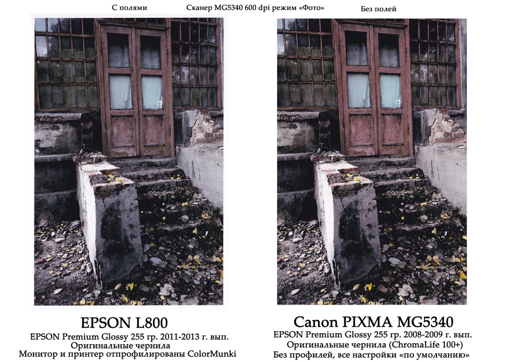

WWM, ну, почему же... Дистрибьютору ещё надо исследовать убитую ПГ, чтобы выяснить, что произошло. Так что, я не имею права над ней экспериментировать. По договорённости я должен переслать им старые чернила и ПГ на анализ.
Мы с пользователем Dimka66 очень много обсуждаем цветопередачу на EPSON и Canon в различных условиях.
Он - сторонник печати на принтерах EPSON оригинальными чернилами, с использованием фирменной бумаги и профилями для мониторов и принтеров.
Я - сторонник печати на принтерах Canon альтернативкой, с использованием различных расходных материалов и считаю, что без профилирования можно обойтись, поскольку мониторы Samsung (использую только их) обладают итак достаточно неплохой цветопередачей, если правильно их настроить, а цвет можно довести до ума вручную при помощи драйвера.
Вовсе не хочу назвать свой подход ультрапрофессиональным. Но согласитесь, так проще и дешевле?
Когда люди профилируют, они тоже немало бумаги переводят. Причём регулярно. Купил новую бумагу и сразу 5-10 листов под патчи (если в пачке).
Недавно Дмитрий прислал мне снимки, отпечатанные на EPSON L800 и 3880. Он всегда всё делает с профилями. Считаю, что получилось у него хорошо, но всё же тона излишне холодные по сравнению с Кэноном.
Итак, сравним качество печати и цветопередачу EPSON L800 с цветопередачей MG5340. Оба на оригиналах. И там, и там чернила водорастворимые. Сам L800 дороже, зато недорогие чернила. У Canon в модели MG5340 всё наоборот.
Оригиналы с неоригиналами сравнивать было бы глупо. Поэтому вот так.
Макет сделан в Adobe Photoshop Elements 10 и сжат в ACDSee 10.
Как видите, на оригиналах особой разницы нет, что с профилированием, что без. Тем более, со сканера.
Хотя, всё-таки, на Кэноне цвета более живые, а на EPSON более холодные. И в реале это бросается в глаза.
Наверное, это дело вкуса, но мне больше на кэноне нравится :)
Тем более, если смотреть на оригинал, то это больше соответствует моей авторской задумке.
Снято на Canon PowerShot A2200, обработано в Elements 10
http://www.fayloobmennik.net/3570648

Я Вам уже отписал в личке, повторю и здесь. Не для такого сравнения я отпечатки делал. Вообще, можно было бы спросить и моего мнения о размещении на форуме сканов с этих отпечатков.
Для тех, кто не в теме наших "опытов" - я отпечатал высланные мне localhost его "электронные фото". Замечу, что у него некалиброванный монитор и непрофилированный принтер. Я отпечатал его файлы БЕЗ КОРРЕКЦИИ, "как есть", и выслал отпечатки (не сканы) ему по почте. То есть фото были обработаны им на некалиброванном мониторе, а я отпечатал их на профилированном принтере без коррекции. После чего он сравнив мои отпечтаки с его "монитором" сделал вывод что мой LG видимо имеет "холодный и тусклый" цвет, так как у него изображение более живое. Так же и его отпечатки сделанные на непрофилированном кэноне показались ему более живыми и "сочными" чем мои.
Я считаю что такое сравнение совершенно некорректно, и полагаю что сравнивать нужно отпрофилированные принтеры (откалиброванные мониторы). Думаю что на отпрофилированных девайсах мы получили бы почти идентичные отпечатки.
/Я сделал и выслал свои отпечатки не с целью сранения кэнон/эпсон, а с целью показать разницу в печати водорастворимыми чернилами (L800) и пигментными (3880), а так же возможности профилирования, благодаря которому отпечатки на этих девайсах выглядят практически одинаково/.

SamSvoi, Так речь то не об этом, а о том что товарищ из увиденного сделал вывод что кэнон превосходит эпсон по "сочности"... Я же говорю о том, что в данном конкретном случае сравнивать печать некой неизвестно где как снятой и обработанной фотографии на профилированном эпсоне и "дефолтном" кэноне бессмысленно, а уж делать при этом вывод о превосходстве какого-либо из девайсов по цветопередаче просто абсурдно. Если уж так хочется, то можно было бы сравнить дефолтную печать на тех же принтерах, да и то кому это интересно? - разве что новичкам, которые хотят выбрать таким образом самый "сочный" принтер, и уже не лазить больше ни в какие настройки...
Я уже не говорю о дополнительных выводах, что мол у меня видимо "тусклый и холодный" монитор (ну еще бы, это же "дурацкий" LG226, а не "крутой" самсунг E1920NR), раз получились такие "холодные" фотографии. Хотя если хорошо подумать, при чем здесь вообще монитор, если полученные файлы были отпечатаны "как есть", то есть безо всякой коррекции... А если подумать еще, то можно понять, что обрабатывая фото на "холодном и тусклом" мониторе мы при последующей печати получим наоборот слишком "теплые" и контрастные отпечатки.
И кстати, я ведь предлагал отпрофилировать тот кэнон (не для теста, а просто для нормальной работы). Но получил отказ, в том смысле что и чернила используются разные, и очень много разных бумаг...
