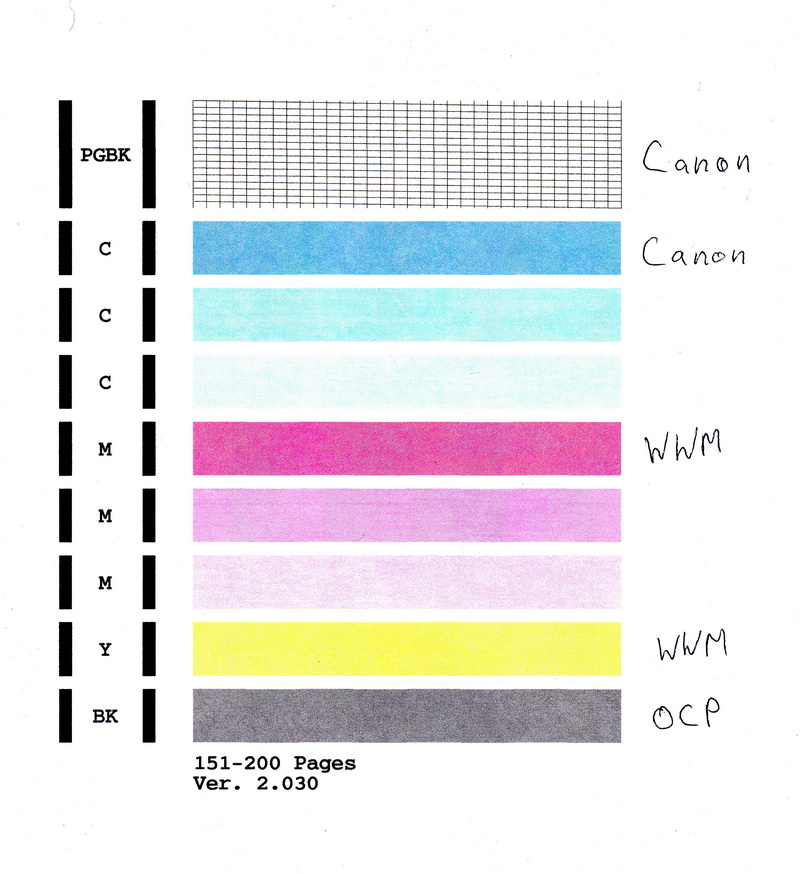

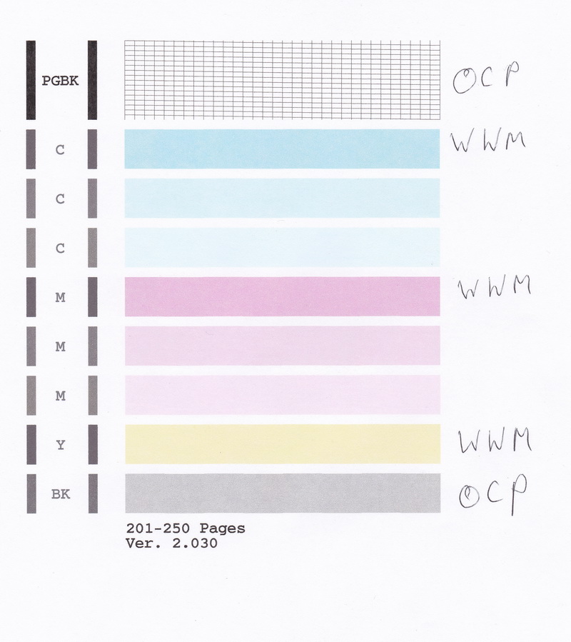

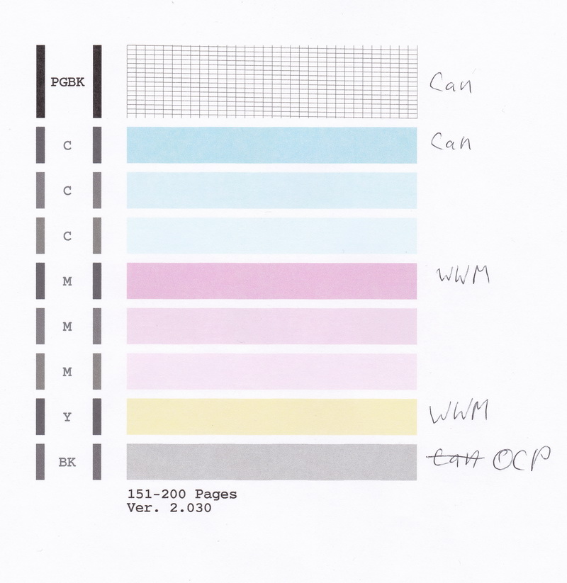

Итак, новые подробности по моему новому МФУ!))
В общем, заправил PBK и Bk OCP BKP44 и BK124 соответственно, а CMY заправил WWM C45.
Вот такие тесты (в разное время - после печати, прочисток; при постепенной перезаправке):
Вообще, серия C45 не предназначена для этих аппаратов, а как раз-таки, для таких как сабж темы и более новых, а также для моделей начального уровня, типа 2140, 2240 и т.п.
Но стечение обстоятельств и просто интерес привели к меня к этому тесту. Представитель WWM вчера заверил меня, что вреда для ПГ не будет и теоретически, эти чернила можно заливать в 425/426 картриджи. Но вот по цветопередаче они могут не подойти.
Так ли это? Проверим.
Напечатал тестовое изображение на фотобумаге Lomond Glossy 230 гр. Выбрал именно её, т.к. у неё достаточно неплохой цветовой охват для дешёвой бумаги.
Было вполне ожидаемо, что достаточно сильно уйдёт в красный, как и на старом 5340 после перезаправки неоригинальными чернилами. Зато не ушло в сине-зелёный и это уже хорошо.

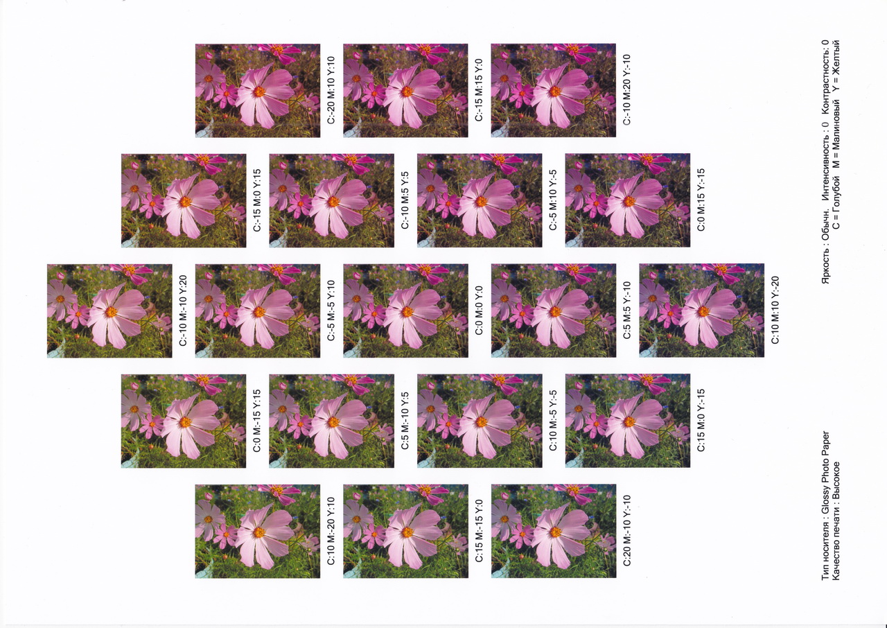

После этого распечатал тестовую палитру, чтобы докрутить цвет в драйвере
Докрутил
С:0, М: - 15 и Y: 15
Сразу предупреждаю, что кое-какие сканы я делал в режиме завышеной яркости, да и сканер грязноват, так что не удивляйтесь. :) Ещё какая-то странная полоса всплывает в разных местах... Толи грязь, толи глючит. На отпечатках этого не было.
Разрешение сканера - 600 дпи
После тестов, решил убавить M ещё на два пункта, пока что.

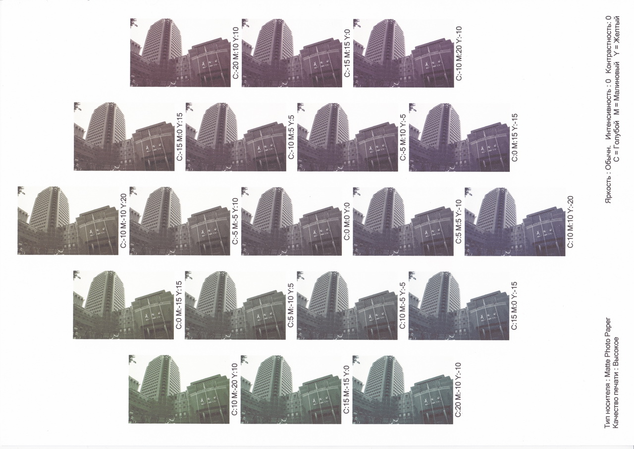

Чел ушёл, пробую Lomond Matte 230 гр. 10x15
Не ахти. Но думаю, если убавить синего и чуть убавить жёлтого, то всё наладится. Потом поэкспериментирую.
На всякий случай распечатал ещё одну палитру на "Славиче"
Докрутил

Но тут пришёл чел, напечатать ч/б фото на матовой бумаге и меня ждал сюрприз
Да там профиль сдвигать нехило придется, причем делать его конкретно под чб печать. У меня чернобелое фото идеально печатает аппарат PIXMA iP4300. Все ж таки как считают японцы, у каждого принтера думаю есть душа - и каждый принтер индивидуален. Аппарат PIXMA iP4300 после моего ремонта был возвращен с того света и это благодарность принтера - печатает вообще без донастроек идеально.
Тест дюз идеален.
