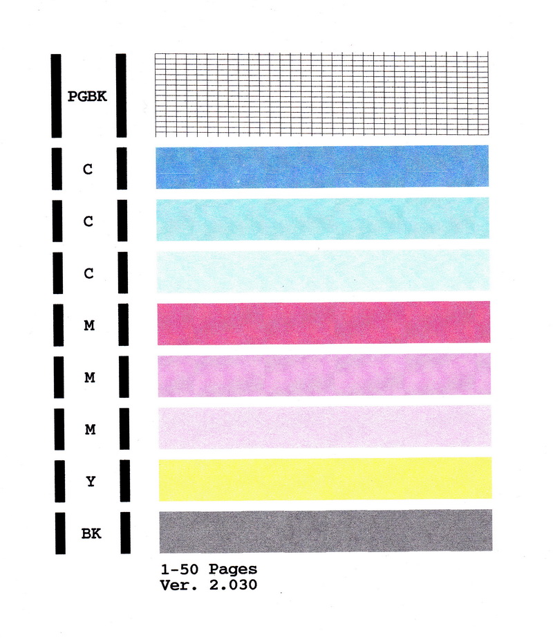

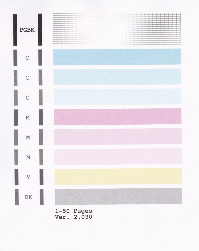

Полоска-царапинка на циане в тесте вроде бы пропадает, потом снова всплывает.
Сегодня пробовал вставлять ПГ в старый МФУ. Вроде всё нормально было. Но в одном из тестов опять полоска эта прерывистая всплыла, только у верхнего края, а не у нижнего, чуть менее заметная.
Что это вообще такое и чем это грозит в будущем? Разве должно быть такое на новом аппарате?

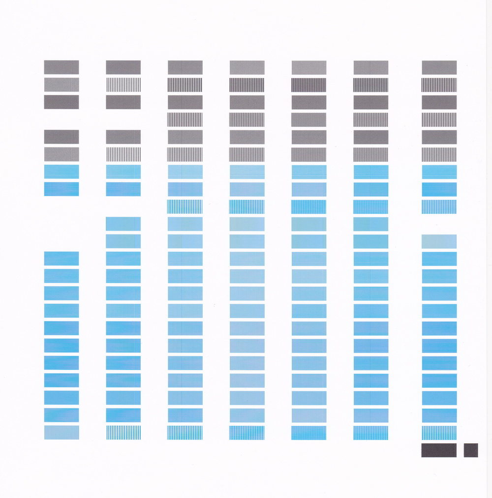

(см. Приложения - сканы в разных режимах - тест дюз и автоматическая калибровка)
MG5440 - полосит голубой картридж

Такой тест дюз ведь не все время такой? После прочистки 100 %?

WWM, не всегда.

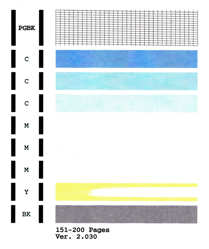

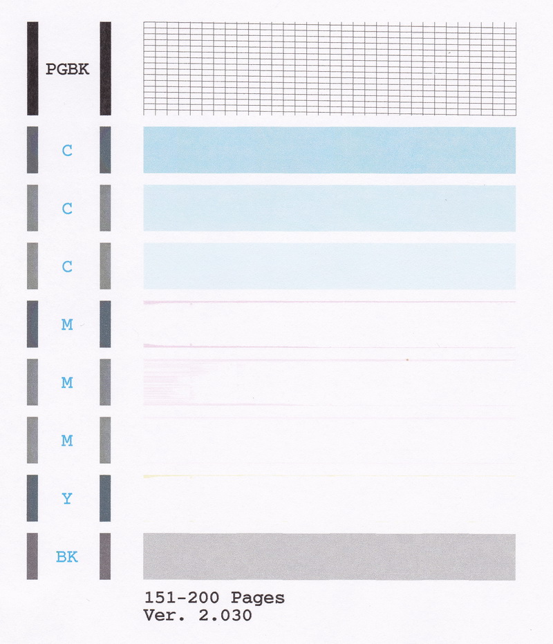

Пока я ПГ не достал, это вообще было стабильно. Мне это не нравится. Особенно учитывая сбой автоматической калибровки ПГ. Дело в том, что МФУ ОБЯЗАН был запросить приложить лист значений к сканеру. А иначе на фига бумагу переводить?
Прекрасные фото, отличная цветопередача без всяких настроек/подстроек. Но тест сопел же не просто так придумали... И если тест ненормальный, то на это лучше обратить внимание.
Сразу с покупки из раза в раз после прочисток в тесте было одно и тоже.
Промыл циан, мадженту и "водный black". Пару идеальных тестов. Промыл ещё раз полностью и очень тщательно с ипользованием OCP RSL. Полоска вернулась. Потом после прочисток вроде исчезла, но заполосила маджента. Справился с этим без промывки. "Блуждающая полоска" на циане так и сохраняется. Правда, никогда такого не видел.

При интенсивной печати оср домоют если это чернильный засор. Если технический, то лучше по гарантии или еще как. Пробуйте возврат - ничем не рискуете.
Видел я уже эти полоски! После перезаправки синего картриджа как не странно полосы сами ушли, через 2-3 недели, не сразу. Так что совет - ЗАБИТЬ. Контактную площадку головы - аккуртано вдшкой обработай, полезно будет.

SCORPIC, на новых принтерах видел? А после интенсивной печати оригинальными картриджами?
Так всё-таки, это не вдавленный след, а именно забитость дюз?
Мне это почему-то напоминает царапину. Реально.
Замыкание исключено?
На новых нет не видел. Но подобные полоски у меня были после испытаний мажентового и синего нано-картриджей. НАНО-1 поколение.
Царапина, хм, скорее врядли - хотя на заводе почему то голову сейчас ставят в принтер - вот это реально бред, я например привык (еще с 2002года) когда голова в вакуумной упаковочке и если что сам точно голову не поцарапаю, чем какой то криворукий тестер на ОТК контроле принтера.
Царапина скорее мне напоминает проплешину, где то сопло либо косит, либо недогревает чернила при выбросе из одного из сопел, либо там помеха перед нагревателем. Возьми ручной микроскоп или лупу какую - проверь, может там волосок попал или действительно сопла поцарапаны.

Короче, принял решение такое: последний раз протестирую и если всё нормуль - оставлю.
Надоело себе и людям голову морочить.
Достаю опять из коробки, запускаю... С синим всё хорошо. Правда в процессе тестирования оригинальные картриджи M и Y кончились...

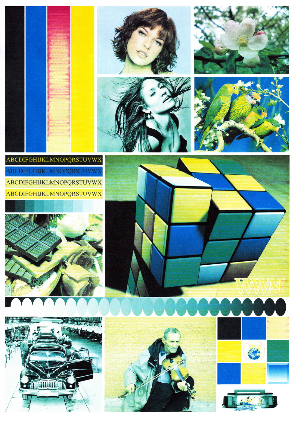

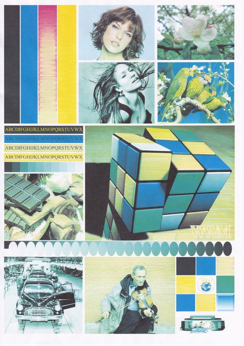

Печатал тест от WWM на обычной бумаге в высоком качестве, затем два теста сопел.
Думаю, рискнуть стоит. МФУ из новых моделей с подобными техническими характеристиками стоит 7-9 тысяч +себестоимость печати выше. Из серии EPSON Expression и тоже хуже - 10-13.
Есть предположение, что наличие и отсутствие полоски зависит от положения ПГ в каретке.
Заводская установка - есть. Снял и обратно установил - нет. Потом опять снял и установил - стабильная полоска. И вот вчера снял и установил в третий раз. Полоска исчезла) На этом МФУ установить ПГ можно по-разному. Разброс положения в 1-2 мм точно есть. Толи форма каретки, толи форма самой ПГ... Не знаю, в общем, как ещё логически объяснить.
