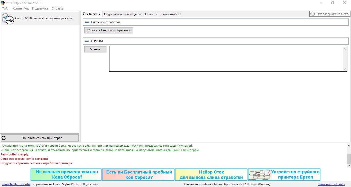

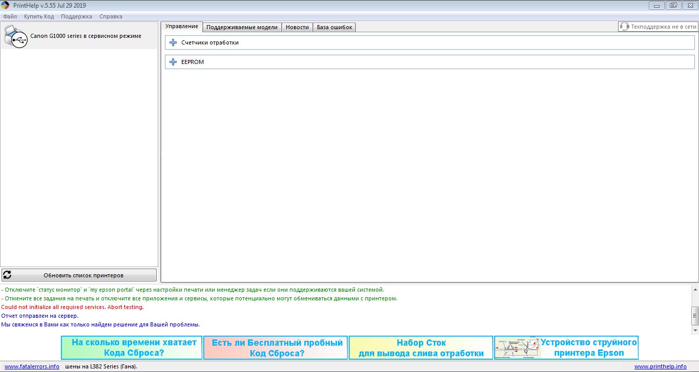

Добрый день. Отправьте логи программы: (меню >> поддержка >> отправить отчет об ошибке).
