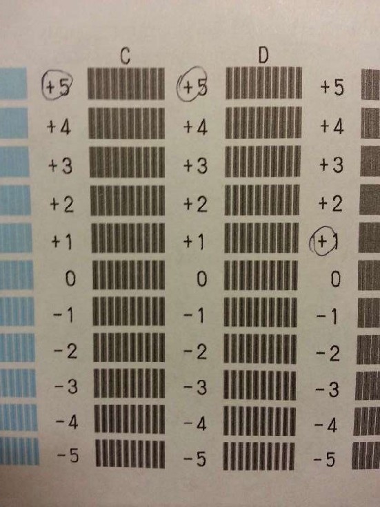

Конечно, я калибровал ПГ и даже не один раз! Причем использовал как автоматический режим калибровки, так и ручной режим. По калибровке есть один вопрос: не понятно, как определить наилучшее изображение из числа предложенных (см. прил)? Тут по-прежнему смотреть где хуже видны белые линии? Тогда наилучшие изображения +5

|    Сообщение #9 Отправлено 28 января 2014 - 20:02   anton360
vladi552,
Как то плохо видно
А разве, там не 2 листа?
|    Сообщение #10 Отправлено 28 января 2014 - 20:10   localhost
Сложно сказать. Тут должно быть какое-то внутреннее ощущение правильного... Мне кажется должна быть четкость, достаточная интенсивность цвета. Черные и белые линии должны быть видны одинаково хорошо.

anton360, в данном форуме жуткие ограничения на вложения, поэтому качество не увеличить. На фотке я вырезал тока столбцы С и D - именно они мне не понятны...

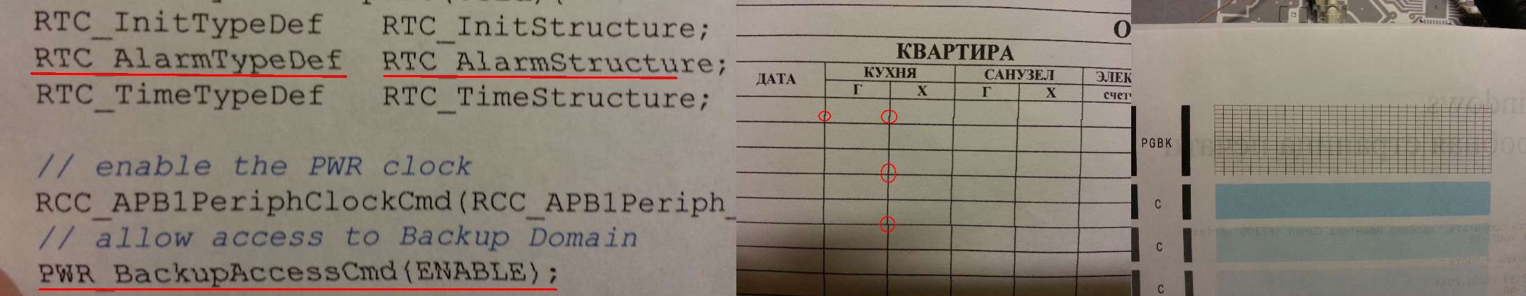

Ну вот, выполнил я автоматическую калибровку. Результата это не дало.
И сам лист калибровки с косоструем и всё остальное... Более года печатал пигментом Инктек на MG2140. Печатал немного, тест дюз нормальный. Косоструй начался месяца два назад. Вариант один - промывать ПГ и мыть чернила. Если время и желание есть.
Тест и картинки печатает ещё ничего, а вот таблицы всякие... И печать в высоком качестве не помогает. Таблицы не косят, но слегка двоятся.
|    Сообщение #16 Отправлено 29 января 2014 - 19:21   SCORPIC
Просмотр сообщенияvladi552 сказал:
Информируем Вас, что поскольку таблица является графикой, печать ее необходимо осуществлять с помощью картриджа отвечающего за печать фотографий для достижения максимального качества.
Бред от Саnon. В техподдержке недалекие люди сидят, которые даже такие форумы не читают...
На листе который вы показываете - это вы выравниваете фоточерный BK, он в печати текста не учавствует. Там в ручном выравнивании 2 листа обычно. На втором листе PGBK - отвечающий за печать текстов и таблиц.
