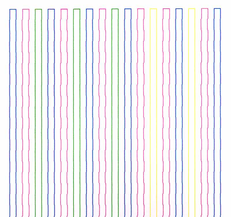

Напечатайте как вам сказал SCORPIC такое изображение(линии естественно должны быть ровные).
Если будет дефект как на картинке то это не хорошо. А если все линии будут с перекосом то возможно энкодер.
Прикрепленное изображение: iX4000.jpg

vladi552, калибруйте еще раз.
+5 точно не правильно.
Белых горизонтальных линий быть не должно.
