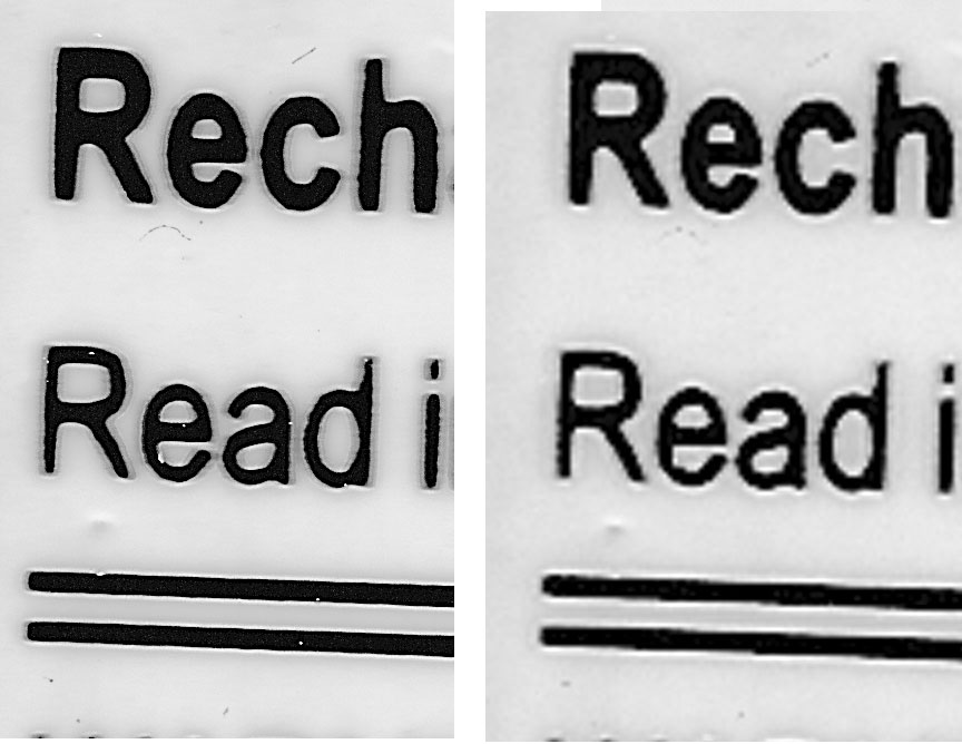

| Сообщение #44 Отправлено 12 января 2014 - 13:25
localhost, обратите еще раз внимание на спецификацию МФУ, что я приводил на прошлой странице - оптическое разрешение сканера 2400х4800. Вот уж что-что, а интерполяцию от настоящего оптического разрешения только слепой не отличит. На картинке сравнение скана в 2400dpi и в 600dpi, растянутого потом в 4 раза в фотошопе. К тому же сканер в 2400dpi работает раз в 10 медленнее, чем в 600dpi. Так что сомнений в разрешении никаких, сканер тоже лучше по сравнению со старым МФУ. Глубина резкости только расстраивает.
450-е нано-картриджи пока что очень дороги по сравнению с нано-картриджами других версий (425, 520 и т.д). Это из-за новизны модели?
Если я буду использовать РЗК без авточипов и отключу мониторинг уровня чернил - это будет один раз и насовсем, потом включить его обратно будет нельзя?
