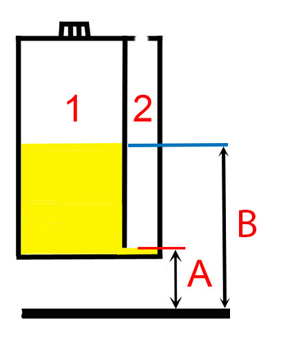

|    Сообщение #61 Отправлено 03 января 2014 - 19:14   Levsha

Не сочтите за обиду, но мне просто хочется знать насколько "В" должно быть выше чем "А"?
|    Сообщение #62 Отправлено 03 января 2014 - 19:23   MaK7
Зависит от атмосферного давления, плотности, вязкости, текучести и др. характеристик заливаемой жидкости. )
Потому в общем-то я не стал бы изучать этот вопрос в отрыве от конкретной модели принтера, и как следствие - марки заливаемых чернил.

|    Сообщение #64 Отправлено 03 января 2014 - 21:03   aaaa
Просмотр сообщенияLevsha сказал:
Вот что такое "В" не понятно, возможно имеется в виду линия прохода листа
А - уровень чернил в воздушном отсеке донора, B - уровень чернил в чернильном отсеке донора.
  • Прикрепленное изображение: uroven.jpg
|    Сообщение #65 Отправлено 03 января 2014 - 21:31   Levsha
Да? и зачем тогда нам на него обращать внимание?
Вы прикалываетесь? Речь об этом:
|    Сообщение #66 Отправлено 03 января 2014 - 21:36   aaaa
Levsha,
Просто я показываю, что имеется разные "уровни". А практическую ценность имеют рисунки, которые выложили вы. :good:

|    Сообщение #73 Отправлено 04 января 2014 - 12:54   alexsandr-
какое место донора?
Конечно дно донора.

|    Сообщение #76 Отправлено 04 января 2014 - 14:45   aaaa
Конечно дно донора.
Тогда вы совсем не понимаете, как балансируется СНПЧ.
|    Сообщение #77 Отправлено 04 января 2014 - 15:12   alexsandr-
alexsandr- сказал:
Конечно дно донора.
Так ккие чертежи, такие и ответы.
А вот правильное решение...
1. Балансировка картриджной СНПЧ.
Здесь не имеет значение, какие емкости с чернилами используются. Важно только их положение относительно дна принтера (то есть положения сопельной пластины). Для картриджной СНПЧ также очень важно полностью заправлять сами картриджи так, чтобы воздуха в нем было минимум. Зачастую картриджи СПНЧ выполнены из прозрачного полиэтилена, который дает возможность контролировать количество чернил. При закачке чернил необходимо вращать картридж так, чтобы вытянуть максимальное количество воздуха из внутренней полости картриджа. Также надо проверить герметичность системы в целом. Для этого необходимо перегнуть чернильный шлейф пополам и зажать перегиб. После этого необходимо вставить шприц примерно 10 мм в посадочное гнездо, а дальше все просто – надо потянуть шприцом из картриджа. В этом случае незначительное количество чернил попадет в шприц, но не стоит забывать, что картридж нельзя опустошать полностью, поэтому наблюдайте за внутренностями картриджа, чтобы воздух не подсачивался ни в одном соединении. Если все – таки пузырьки появляются, в этом случае стоит найти и устранить негерметичность качественным силиконовым герметиком. После того, как закачка чернил произведена, нужно проверить правильность заправки. Для этого, необходимо взять ушную палочку, предварительно обрезав вату, или пустой стержень от ручки, поставить принтер и доноры на один уровень. После этого надо определить высоту положения картриджей в устройстве (опытным путем). Надо вставить в картридж трубку, именно в то место, где он вставляется на иглу и отжать пружинный клапан внутри него.
Если через эту трубку чернила потекут вниз, то для эксплуатации устройства Вам необходимо поднять аппарат на высоту, при которой чернила не станут вытекать через трубку. Если же чернила не вытекают, а через трубку в картридж попадает воздух, то система сбалансирована правильно. Смысл всей этой процедуры заключается в следующем: чернила стремятся вернуться в емкости, при этом разница высот должна быть минимальной. Это достигается установкой доноров и аппарата на одной высоте. Если в СНПЧ доноры состоят из двух полостей в одном корпусе, то правильно заправленной считается такая емкость, в которой большая емкость заправлена чернилами полностью, а меньшая - пустая. Если в СНПЧ обе полости имеют одинаковый уровень, то балансировка состоит в следующем: необходимо открыть обе пробки, вставить в отверстие меньшей полости растянутый шприц 10/20 мл. и надавить на поршень. Когда чернила уйдут из меньшей полости, надо закрыть пробку большей полости, после этого вытащить шприц. Только после этих манипуляций все доноры будут сбалансированы правильно.
2. Капсульная СНПЧ.
Проверка балансировки: для начала надо снять капсулу (наклонить ее на 10-20 градусов от вертикали и, качая из стороны в сторону снять), расположить ее на уровне выхода бумаги. Если же чернила устремятся обратно в доноры, вывод такой - балансировка правильная. Если же наоборот, то есть, например, чернила капают из капсулы, Вам надо опустить доноры ниже или поднять аппарат выше.
Если в СПНЧ доноры состоят из двух емкостей в одном корпусе, то правильно заправленной считается та емкость, в которой большая емкость заправлена чернилами полностью, а меньшая - пустая. Если же полости имеют одинаковые уровни, то балансировка представляет собой следующие действия: надо открыть обе пробки, вставить в отверстие меньшей емкости полностью растянутый шприц 10/20 мл, а затем надавить на поршень, тогда чернила уйдут из меньшей полости. После этого надо закрыть пробку большей полости, а потом вытащить шприц. В этом случае доноры будут сбалансированы правильно.
Для двуполостных доноров высота печатающей головки относительно дна аппарата не критична, поэтому жидкость из большей емкости пытается устремиться в меньшую полость, таким образом, вызвать требуемое разряжение в капсуле. Тогда следует установить все капсулы на штуцеры печатающей головки, и произвести прочистку из утилиты к устройству. После всего этого, необходимо дать системе отстояться от одного до пяти часов (время зависит от качества распечатки шаблона дюз печатающей головки). Если на распечатке присутствуют все дюзы, то можно приступать к эксплуатации устройства. Если же присутствуют пропуски в шаблоне, то необходимо произвести еще одну прокачку, а потом дать системе отстояться еще от трех до восьми часов.
После того, как Вы включили устройство, необходимо прокачать и проверить дюзы. Если с распечаткой все в порядке, то установка прошла успешно.
