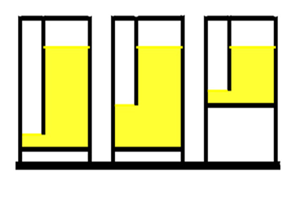

|    Сообщение #44 Отправлено 03 января 2014 - 15:00   alexsandr-
Доноры должны находиться на уровне печатной головки.
|    Сообщение #45 Отправлено 03 января 2014 - 16:44   aaaa
Совсем не понятно, какое место донора?
Вот три донора на рисунке. Их нижняя часть на одном уровне, а уровень балансировки у всех разный.
  • Прикрепленное изображение: ff1.jpg

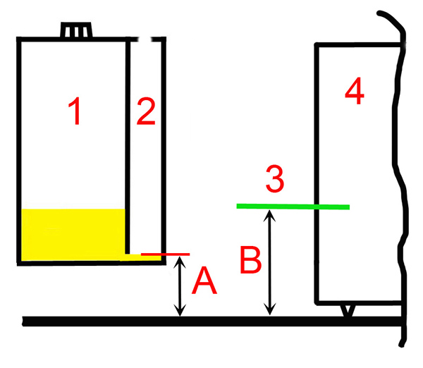

|    Сообщение #47 Отправлено 03 января 2014 - 16:57   Levsha
Посмотрел кучу обучающих видео на ютубе, там вообще про высоту доноров ни слова, ставят их просто рядом с принтером на стол, и всё. Но ведь эти ролики все рекламные, и призваны убедить купить снпч, мол все легко и просто.
Насколько я понимаю, уровень чернил в доноре не должен быть выше сопел ПГ, чтоб они (чернила) не перетекали самотеком в картридж, но и не быть сильно ниже, чтобы помпа могла их легко всасывать.
Вопрос на сколько ниже, как правильно это вычислить?

|    Сообщение #49 Отправлено 03 января 2014 - 17:17   aaaa
Просмотр сообщенияLevsha сказал:
Насколько я понимаю, уровень чернил в доноре не должен быть...
А где, по вашему, есть уровень чернил в доноре? ,,A" или ,,B"?
  • Прикрепленное изображение: uroven.jpg
Всё правильно. Только следует учесть замечание ааа.
Итак, если мы имеем обычный пузырёк, то уровнем отсчёта будет верхний уровень чернил в пузырьке. А если мы имеем сосуд Мариотта, то уровнем отсчёта будет уровень чернил в воздушном отсеке.
Предполагается, что юзается нормальный сосуд Мариотта. Например, Оффис от Ресеттерс.
|    Сообщение #58 Отправлено 03 января 2014 - 18:55   Dimka66
localhost,
|    Сообщение #59 Отправлено 03 января 2014 - 18:59   Levsha
Ну ладно уже , принцип сосуда мариотта я понял.
Вот что такое "В" не понятно, возможно имеется в виду линия прохода листа, тогда вопрос тот-же: насколько "В" должно быть выше чем "А"?
Встречаются сведенья что 1-2 см., но всегда есть приписка что надо уточнять на месте. А как уточнить?
