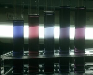

Теперь отвлечемся на новые результаты. Сравним черные чернила.
Не дожидаясь чернил InkMate EIM-801, проводим тестирование уже имеющихся чернил по намеченному плану.
Решили сравнить черные чернила между собой по хроматическим свойствам, как в объеме (в сильно разбавленном виде), так и на простой бумаге, спектрофотометрируя равномерно нанесенные аппликатором образцы.
Слева направо порядок один и тот же:
L800/B; E80/B; Hameleon ER-270 (E3800Bk); Hameleon EV (Bk); DCTec6-T50 (Hongsam/Bk).
На просвет ни один образец не является чисто черным, что не удивительно.
Чернила Е80/В имеют ярко-выраженный красный оттенок в разбавленном состоянии.

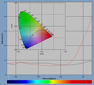

Координаты цвета каждых чернил в цветовом пространстве CIE Lab следующие:
Чтобы лучше ориентироваться, о чем говорит величина а* и b*, даем картинку:
Видно, что именно Е80/В больше всего отличается от черного L800 (см. величину dE*ab), причем максимальное отличие именно в a* b*, а не яркости.
Все чернила, кроме оригинальных, имеют спектральный хвост отражения в области красного:
Выше всех уходит «красный хвост» для Hameleon ER-270. Несмотря на это, максимально удалена от оригинала точка Е80/В:
В процессе дальнейшего тестирования, в том числе – на светостойкость, посмотрим, как влияют такие отличия Е80 на их свойства. Если это, конечно, каким-то образом можно будет проследить.
