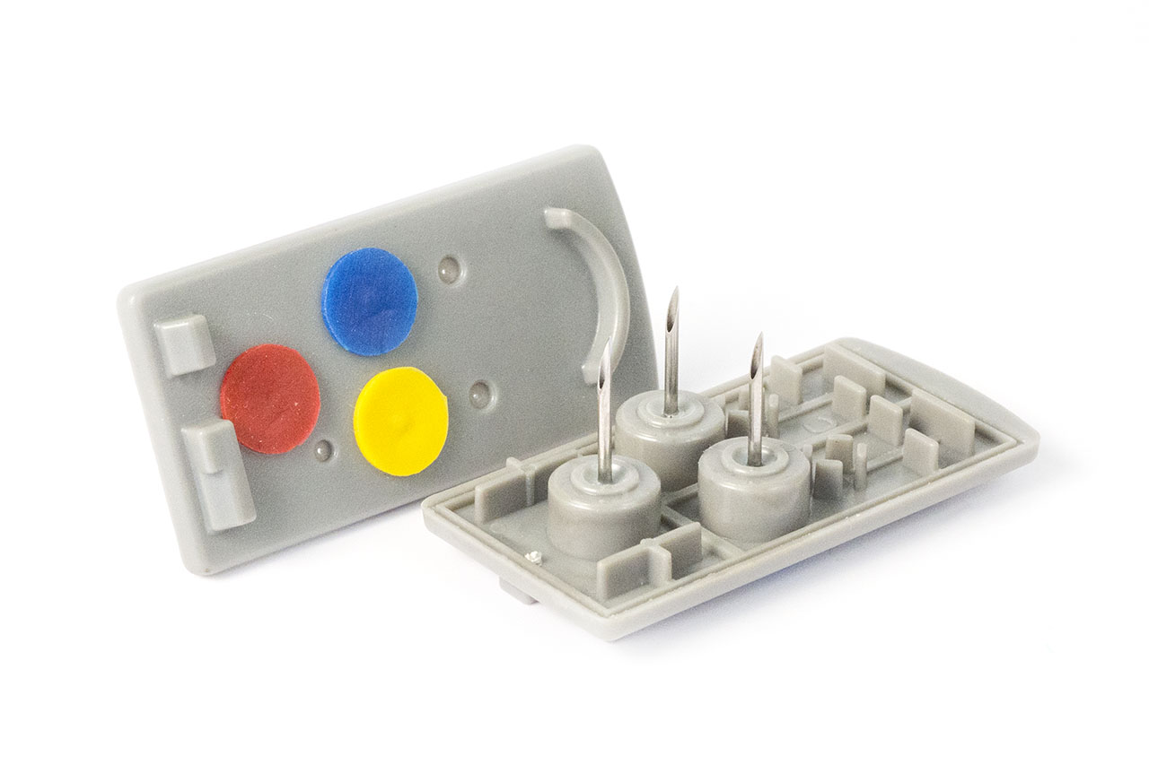

Клей любой водостойкий. Крышку надо только приобрести от чернил нет: http://shop.chernil....cs/_DSC8855.jpg

localhost, ткни на ссылку крышки, все поймешь.
Вроде просто все сделано, но в тоже время практично.
Ну допустим. Но в те времена крышек таких не было)
Небыло, штатную можно переделать, а сейчас переделанные картриджи в продаже есть.

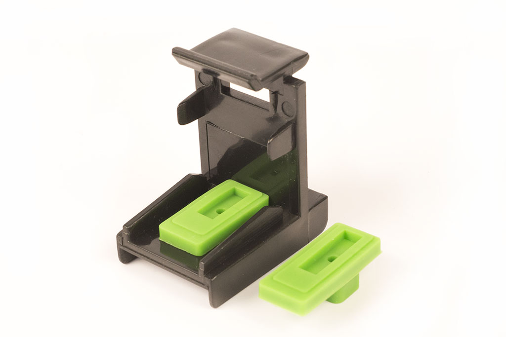

Для особо ленивых можно воспользоватся БЕЗ ВСКРЫТИЯ вот этим устройством http://shop.chernil....a_platforma.jpg
эта штука у мня есть, но пользуюсь тада када чернила меняю, но для промывки не годиться, если мыть один цвет другие цвета нужно закрывать.
Для цветного да только разбор картриджа. А для пигмента как раз катит
